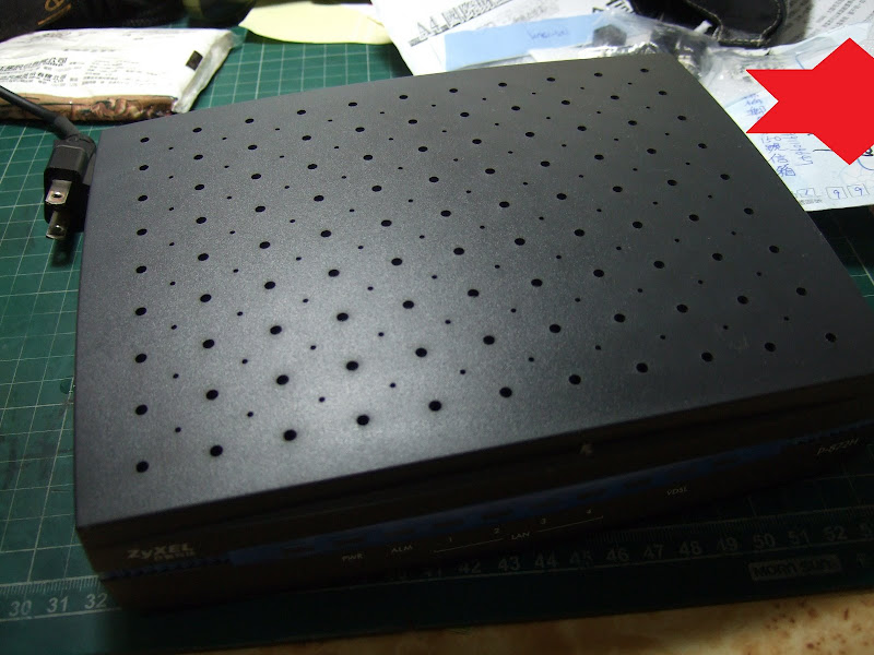

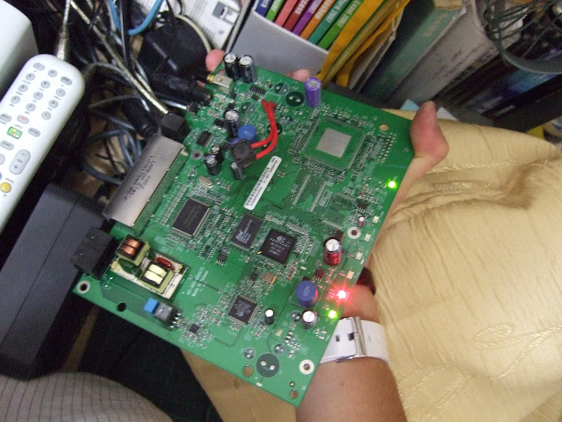

今天要下手的對象:合勤 P-872H VDSL 網路交換機
這台機子其實一直都有很高頻的聲音(我家兩台都是,網路有人說可以換...但我猜換了結果應該一樣)
一開始其實很在意,因為高頻聲嗡嗡嗡的真的非常吵,雖然聲音很小,但仔細聽還是得的到
尤其最近日子越來越熱,聲音變大聲

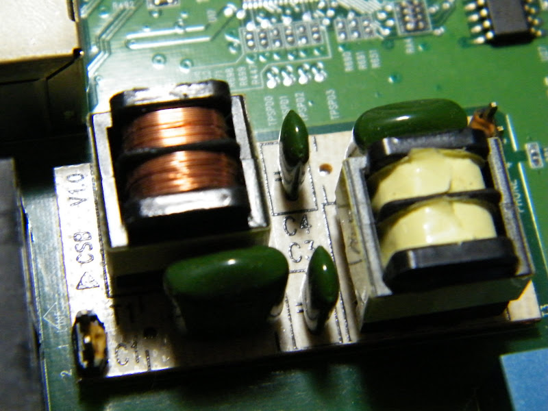

於是前陣子把小烏龜給拆看仔細聽到底誰在叫

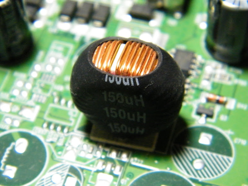

發現有兩個地方:
150uH的外露式線繞電感
這個應該算是電話線Line In的交換模組,不知道...在很久年代的56k撥接數據機也可以看到
可以看到都是線繞元件在叫
電感比較算是我可以解決的,至少解決一個...叫的不會這麼大聲
電感之所以會叫大概有三個原因:
1.電流過大,讓電感過載(通常是設計的人配料沒配好,或者因為成本原故cost down)
2.PCB版反射聲音(我也覺得很妙,總之也有這個可能,而且可能性很大,所以有人改電感是把原本的電感拉到PCB以外,減少反射聲)
3.溫度上升,使得線阻上升,讓電子碰撞機率增加(應該聽不到吧?,蠻扯就是了)

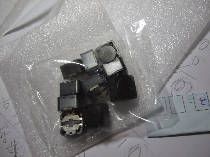

所以去網路上搜了幾種不同種類的電感想買回來換
但是亞鐵鹽蕊這麼高級的電感好像找不太到...
只有直立式的線繞跟密封式線繞

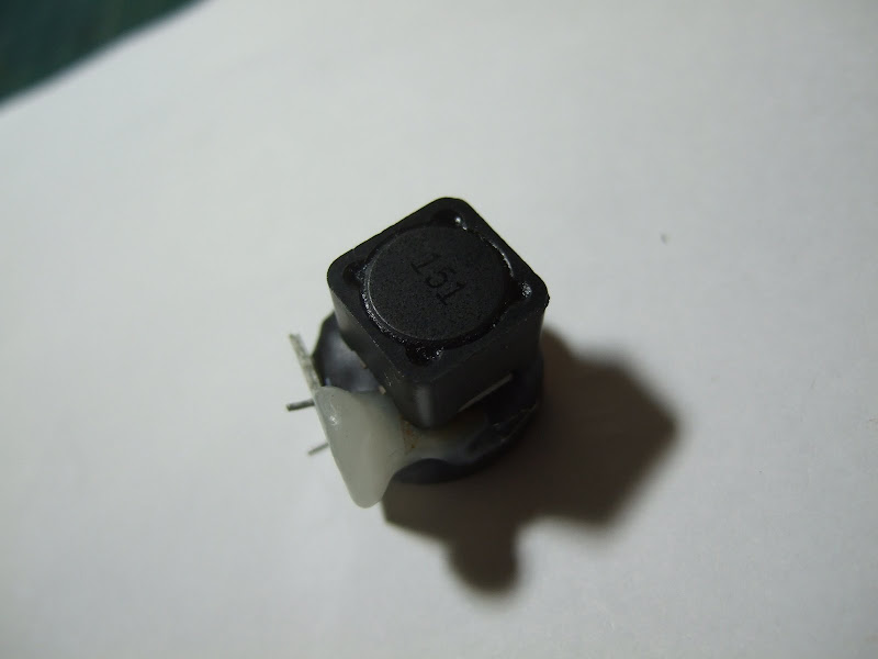

最後買了SMD密封式線繞電感回來換
希望可以阻擋一些雜訊聲啦@@
1.買了10顆...130元

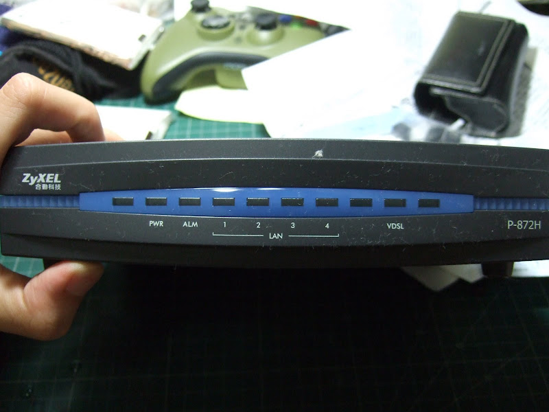

3.保固能吃嗎?

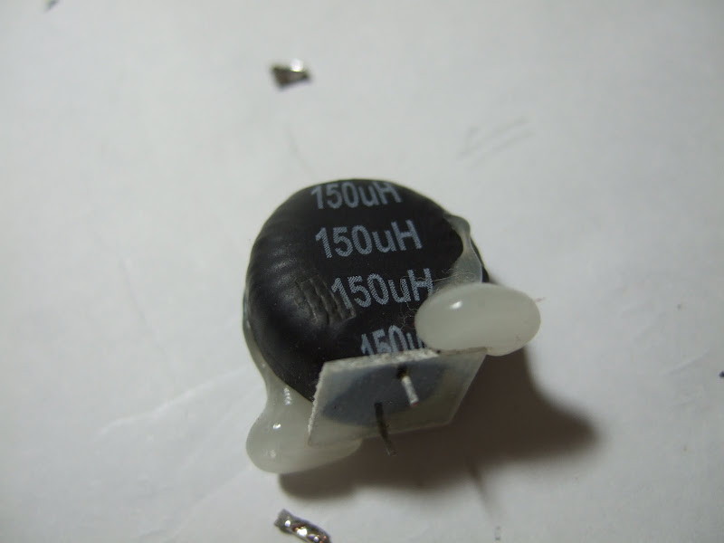

4.目標:150uH電感,之前那台(我家另外一條線的烏龜)的沒用熱熔膠黏起來...難道是合勤回收發現太多人動這顆了?XD

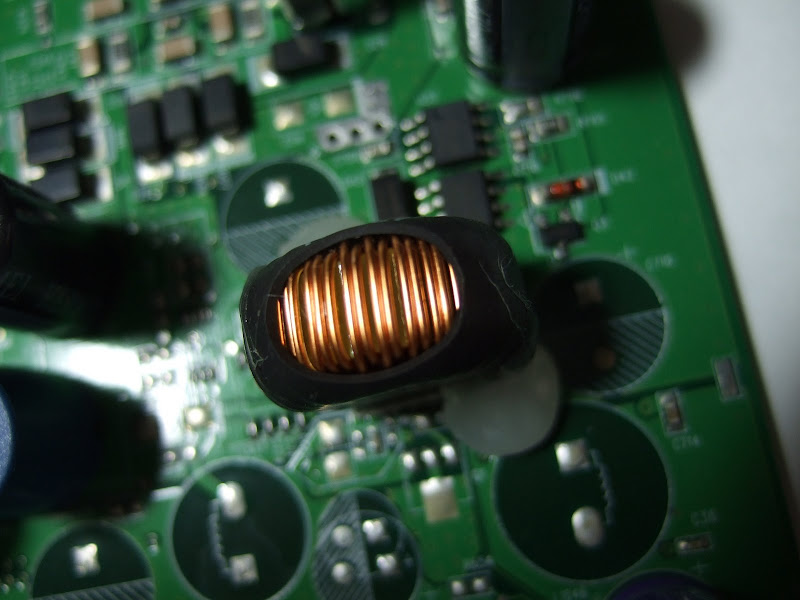

5.看看那漆包線,有夠粗的...

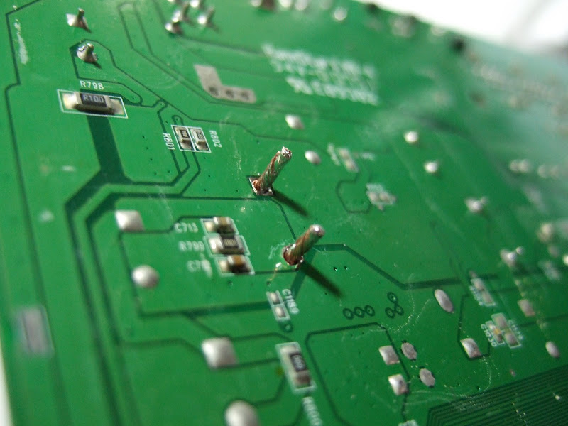

6.翻到背面準備解銲

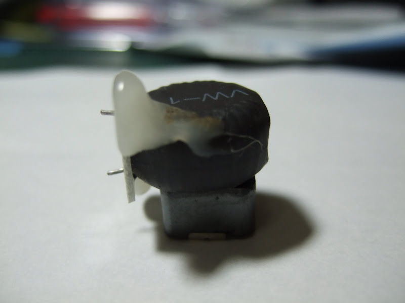

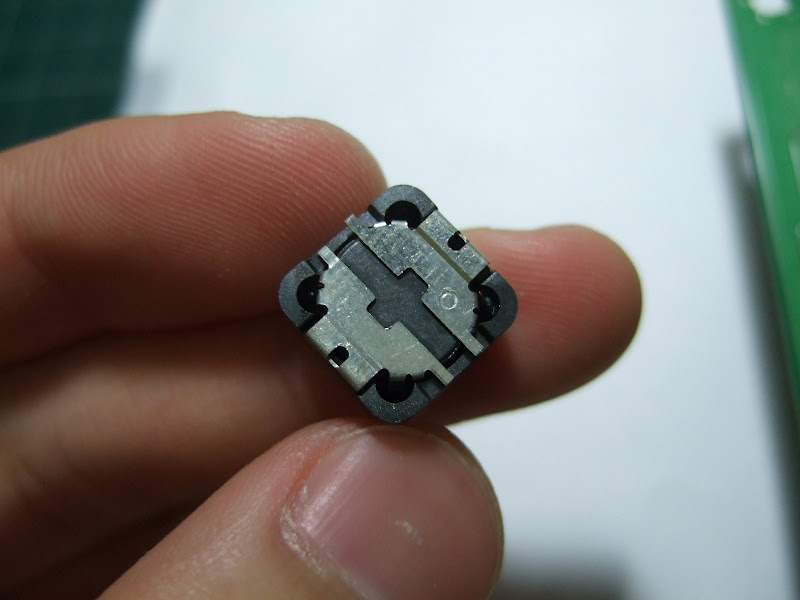

7.看看這小傢伙的樣子
8.翻肚樣,要先拿砂紙磨一磨才比較好上錫

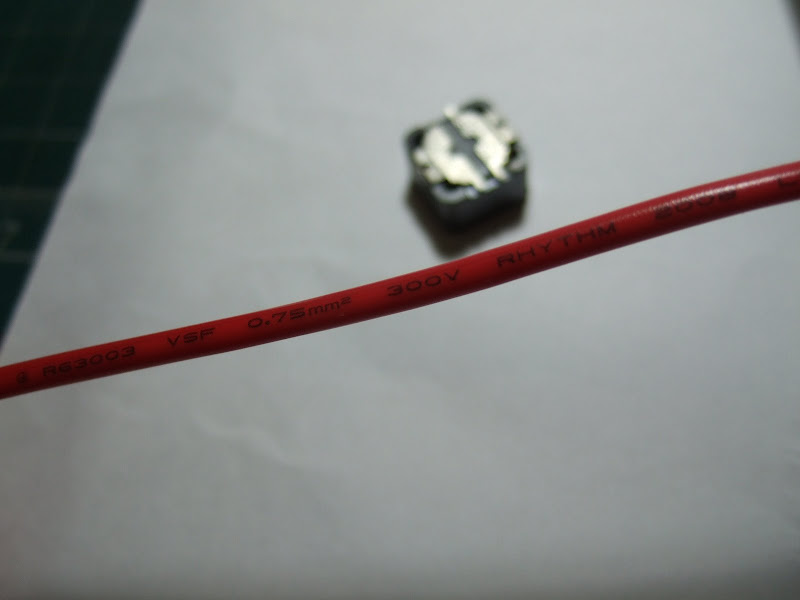

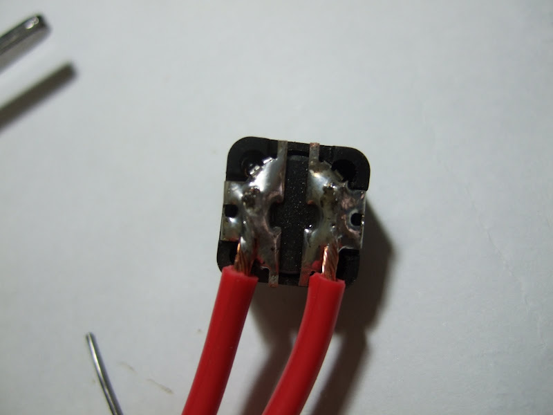

9.為了因應大電流,用0.75MM的線粗...AWG線徑應該算是16?...還是18?
10.把舊的解銲下來~

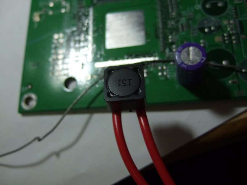

12.更換的密封電感把線上去
13.隨便喇一喇@@"
14.挑對線^^",在粗一點就塞不進去了

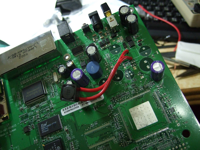

15.正面來一張
16.過電再來一張...還好沒爆炸XD...(因為沒插電話線,所以警告燈在閃)
17.測試OK,可上網
18.準備把小烏龜放生了XD,完成照來一張~,把電感遠離元件遠一點...貼到空的CPU散熱區
19.其實這塊還是會出聲音,但沒了電感在叫,把殼關上後,上面那塊的聲音就幾乎聽不見了
20.舊的電感要留著,到時候退租的時候再換回去@@"

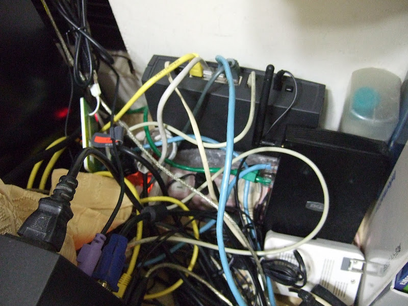

21.丟回去...繼續在陰暗的角落服侍我的電腦吧= =+(這句宅味十足,GOOD JOB!)
22.亂七八糟...連網OK!
