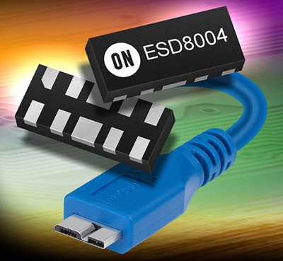

4線ESD8004和ESD8104採用業界標準面積為2.5 x 1 mm 的UDFN-10封裝,可以保護兩對電壓敏感型高速數據線路,使它們適合最新串列介面標準,如USB 3.0、HDMI 2.0及eSATA。穿越型(flow-through)封裝使印刷電路板(PCB)布線簡便,匹配的走線長度為維持高速差動線路之間的一致性阻抗所需的。

ESD8004及ESD8104採用無鉛UDFN-10封裝,每3,000片批量的單價分別為0.16和0.12美元;而ESD8040採用無鉛UDFN-18封裝,每3,000片批量的單價為0.40美元。ESD8006及ESD8008分別採用無鉛DFN-8及UDFN-14封裝,每3,000片批量的單價為0.15及0.19美元。
