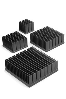

像這樣的散熱片:
它是有方向性的.
貼在介面卡上 不裝風扇.
鰭片(比較能通風)的方向.
應該和介面卡 平行 / 垂直呢?
效果會比較好?
註. 以這種鰭片方向 算垂直:
謝謝.

差不了多少吧 :ph34r:

假如前置系統風扇的風很順的一直吹到顯卡那一帶的話平行或酗騆?n?
純猜測 :PPP:
要發動熱血兩種都裝起來看溫度嗎 :co:

看機殼風的流動那邊比較快就換哪邊

對阿要看風扇位置來決定方向現在有滿多都是測版有開洞
純猜測 :PPP:
小弟沒有熱血...不過到是兩種都有裝過
測試結果與您的猜測相同 B)
不過前提是小弟的機殼前面有一個12公分風扇吸風...
分量還頗大的但是不會很吵...手放在顯卡那還能明顯感受到有風 :P

看機殼內部流向吧
越順風向當然越好囉

我的前置風扇就超無力的
幾乎沒什麼風 :co:
裝上去好像是在製造震動用 :QQQ:
手邊的機殼側板都沒風扇 所以沒聯想到那裡 :PPP:

要看你的側板有沒有開洞裝風扇,
若是沒有,裝什麼方向都一樣
有開洞裝風扇的話,
直的會比較好

其實只要試裝一下就知道了
除非黏住,要不然拆裝很容易吧
不過我想如果風扇距離很遠
又是沒什麼風的話,其實怎麼裝都一樣
有風扇的話,就是鰭片方向和風向平行
若和風向垂直的話,後面的鰭片吹不到風
這樣說明因該了解了吧
