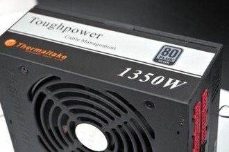

Termaltake Toughpower 1350W的包裝以黑色為主,不算是太小盒,重量就不用說,1350W哪有不重的...
Tt Toughpower 1350W通過80Plus銀牌,以及NVIDIA及AMD多顯卡應用認證,並且擁有五年保固,一年換新的服務,外包裝上有直接註明聯絡資訊,壞掉或有問題可直接送原廠。

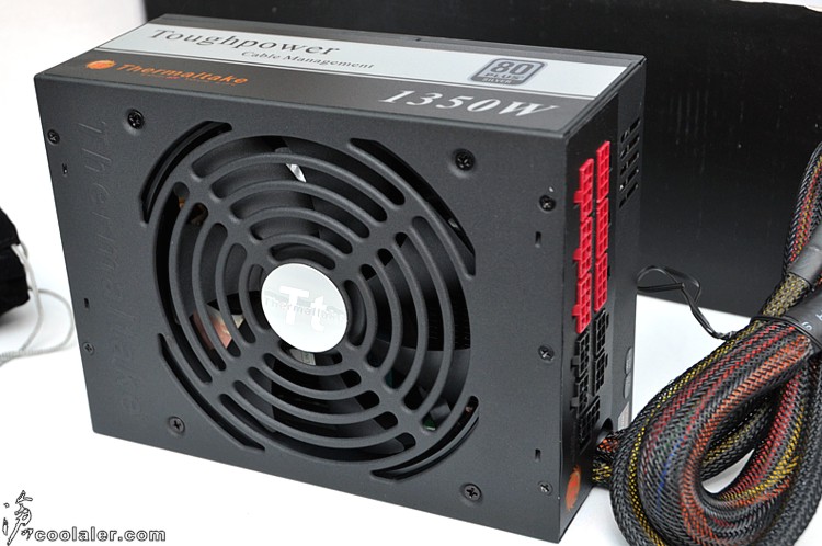

Tt Toughpower 1350W整體為黑色霧面粗紋烤漆,從14公分的風扇不難判斷,整體的體積比起一般的電源要長一些。

Toughpower 1350W的風扇罩看起來相當特殊,一般都是挖孔之後上一片保護罩,這個是一體成形下去銑的。風扇則是14公分雙滾珠軸承,轉速1900RPM。

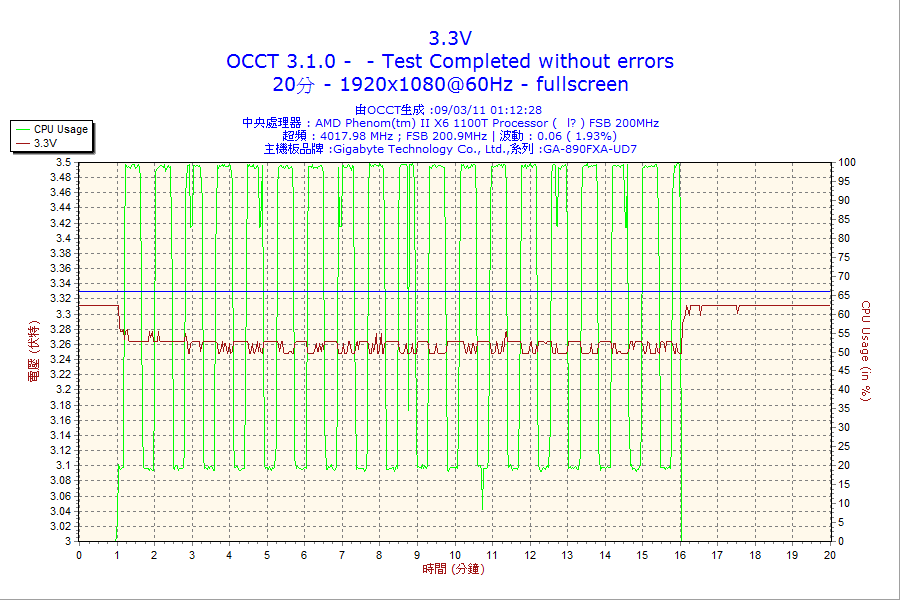

CPU測試 20分鐘
3.3V的部份,初始測得3.33V,波動0.02V。
