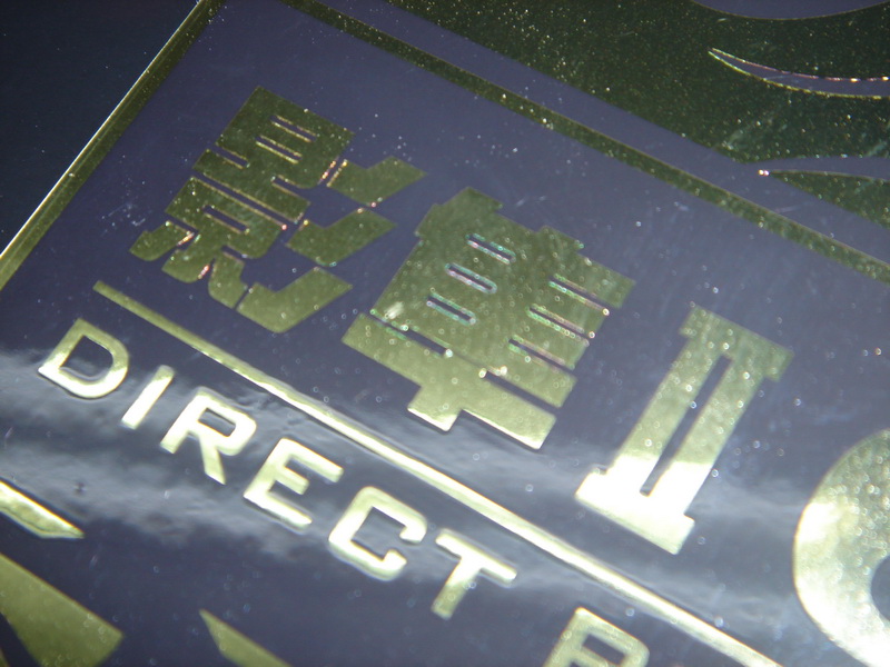

全新設計的黑底燙金包裝
看起來霸氣十足 :MMM:
全新設計的模式採用比單路安全性來得高很多的雙路不對等輸出
既能取得多路設計的安全性考量.又能擁有單路大電流輸出的便利易用
詳細配置本文內容會有詳細介紹!!
所有字體全部燙金印刷

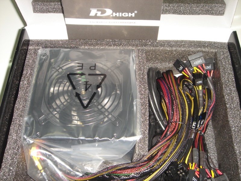

開箱!!!

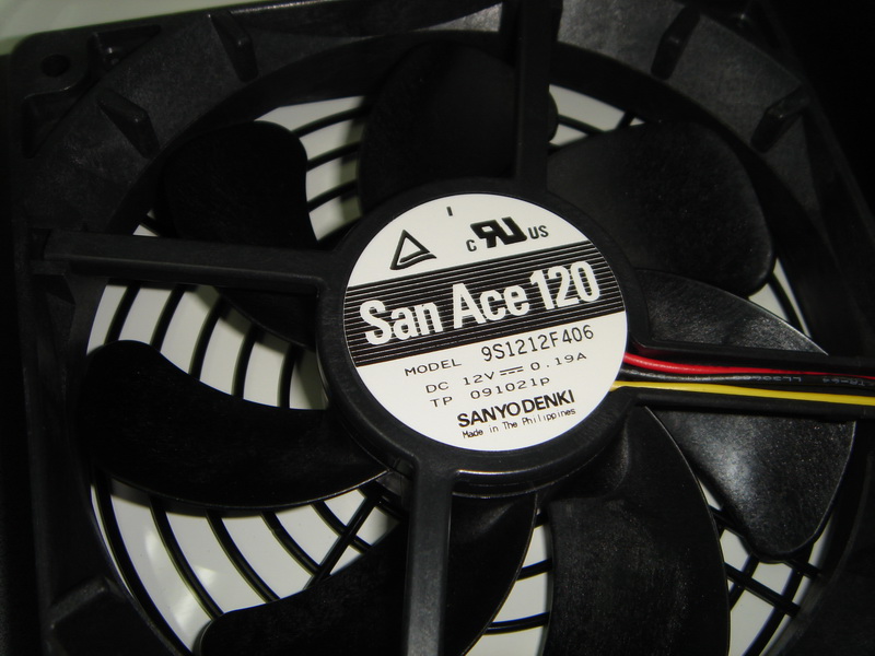

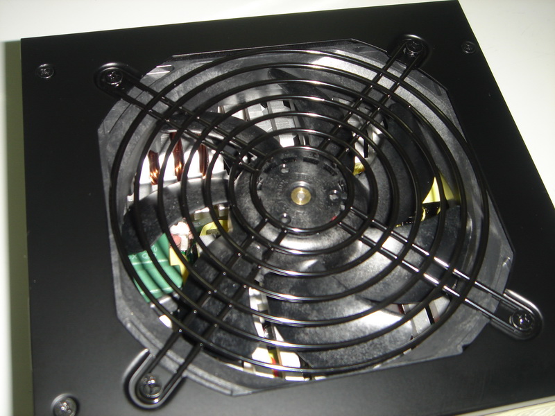

第一眼馬上看到市價五百多塊的山洋電機風扇
山洋雙滾珠軸承超耐久風扇
軸承震動非常非常的小.雙滾珠的耐用度又高..加上每一顆風扇都做過單一重心較調!! :MMM:
燙金的影隼字樣(閃光燈打太亮了 XD )
風扇型號特寫

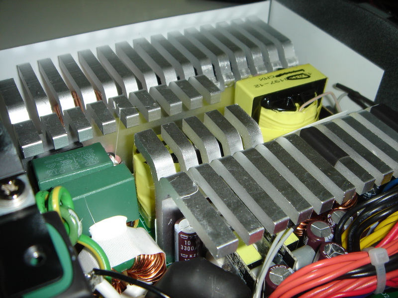

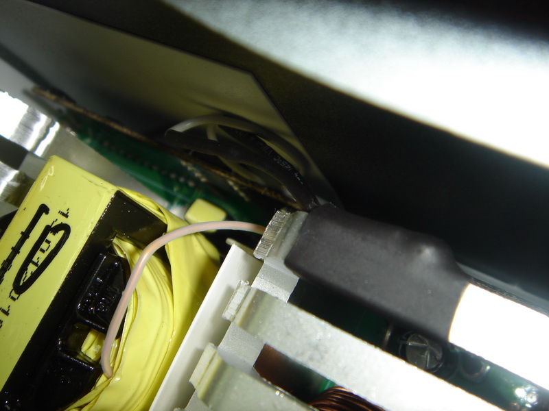

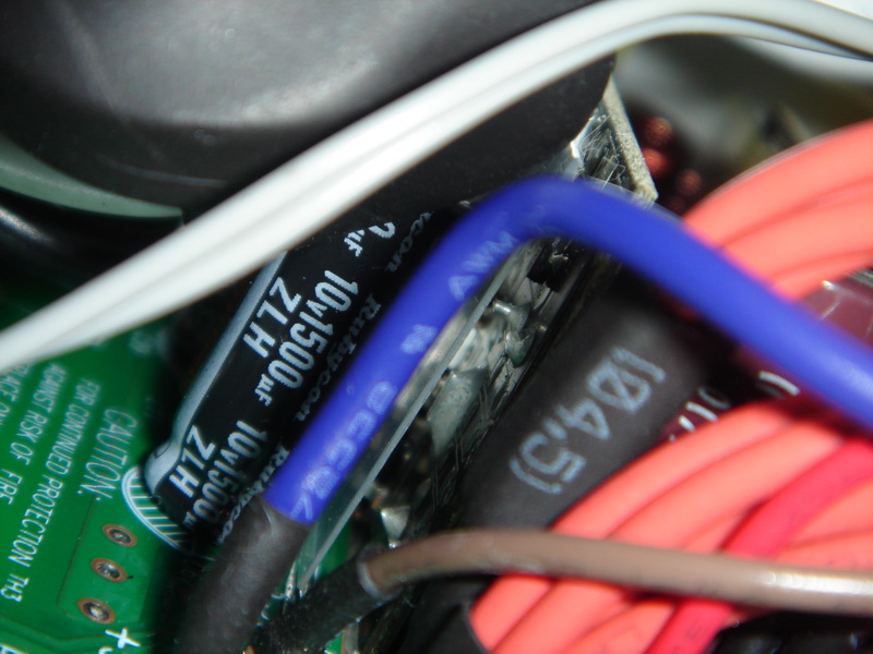

滿滿的用料..實在有點難相信這是650瓦的電源供應器

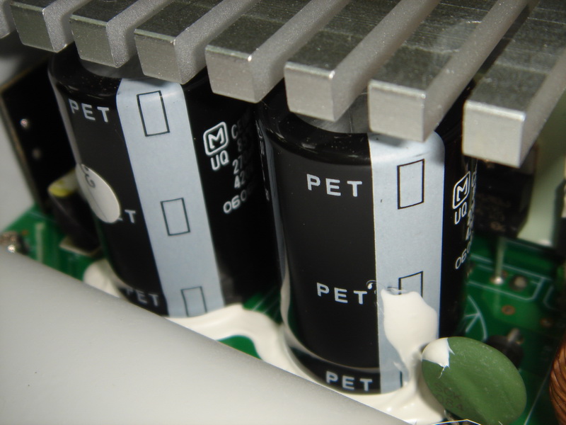

採用雙日本國際牌長效大電容~

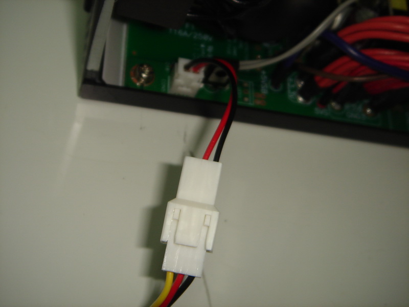

風扇採用2PIN轉3PIN延長線
方便玩家改裝風扇或是做清理的動作
直立式設計溫控電路
DC to DC 搭載固態電容設計(這邊留有伏筆.....請等候測試內容)

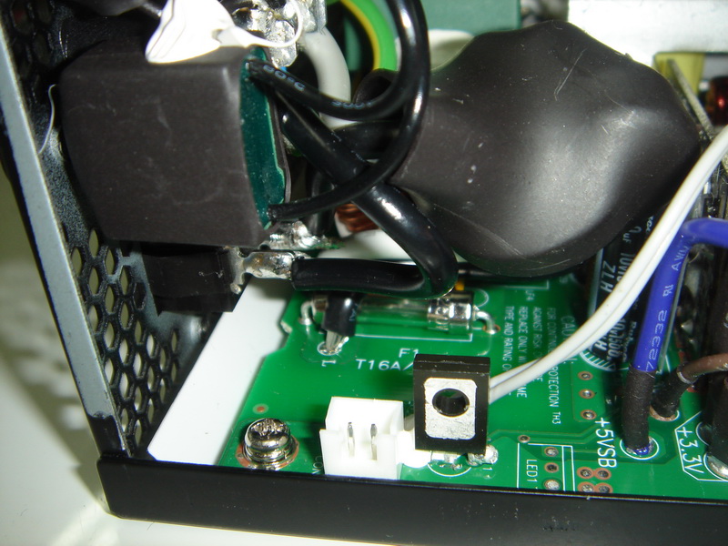

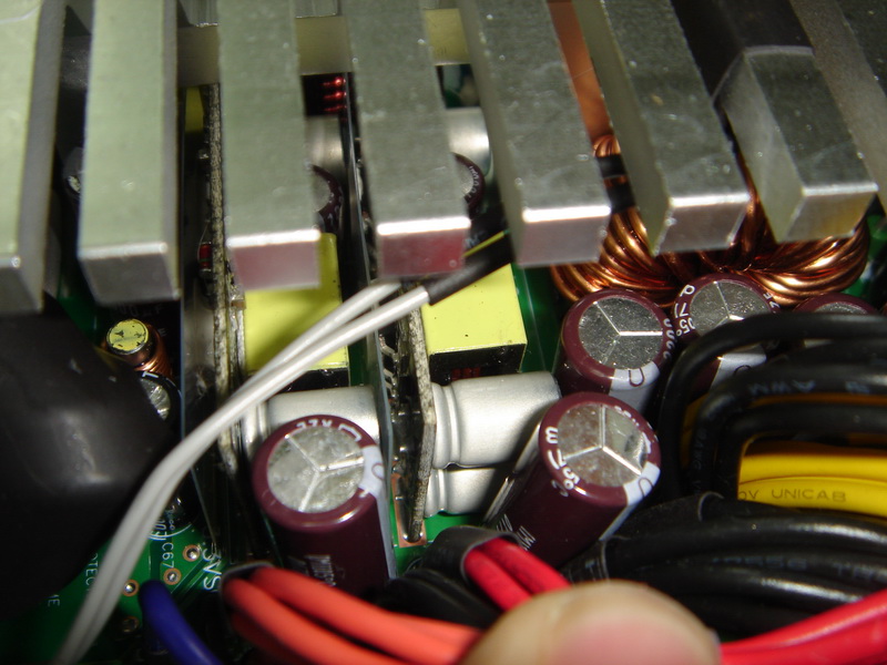

輸入側及EMI整流部份

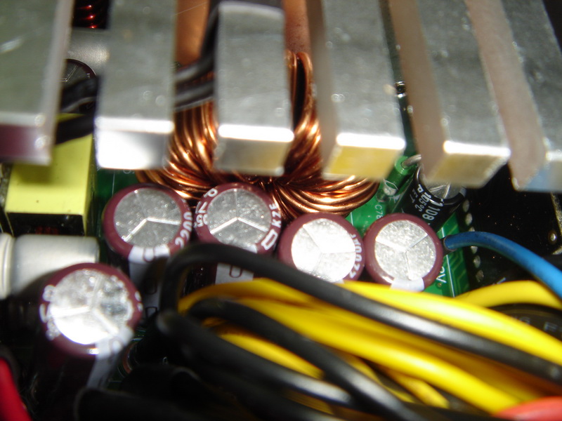

輸出側全部採用日本Nippon Chemi-con 長效電容

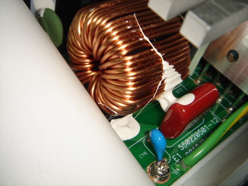

大型全銅電感

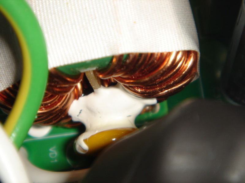

EMI部份特寫..AC交流部份還加上套管絕緣
輸入側等其它電容則灑料也不手軟..也是採用日本大廠Rubycon長效電容
(為了怕被人斷章取義..簡單的說..全部都是日本大廠的長效電解電容)

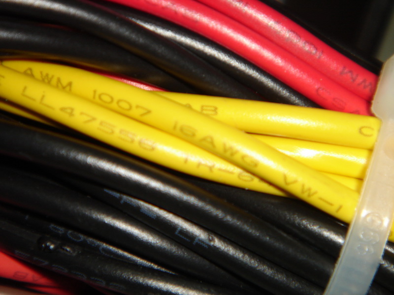

除少數兩三條低電流供電外.全部採用16AWG線材

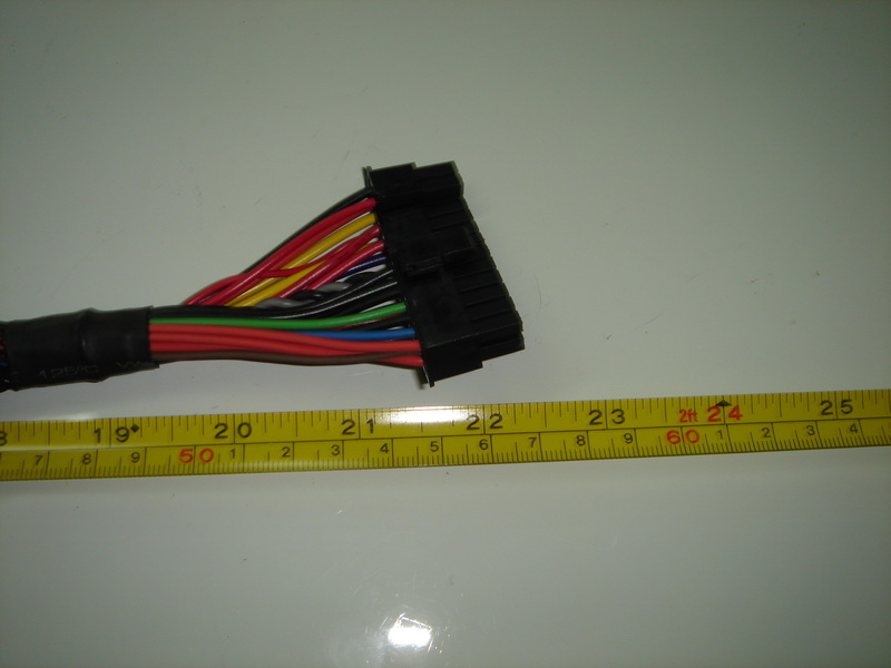

24PIN線長約為55公分

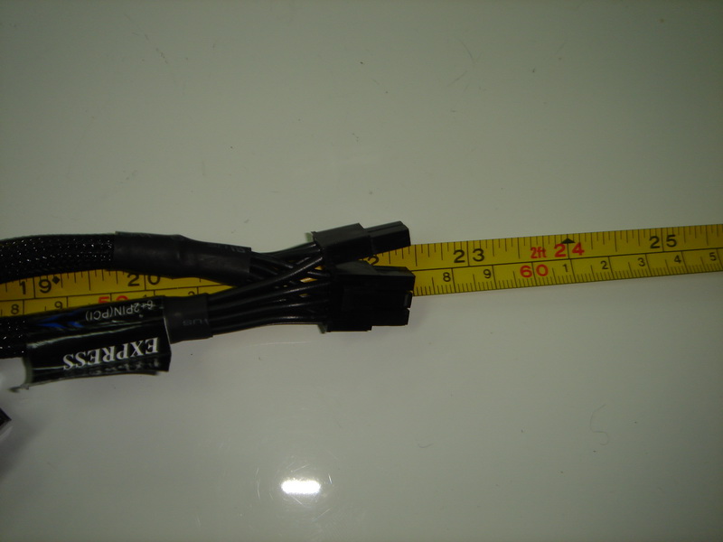

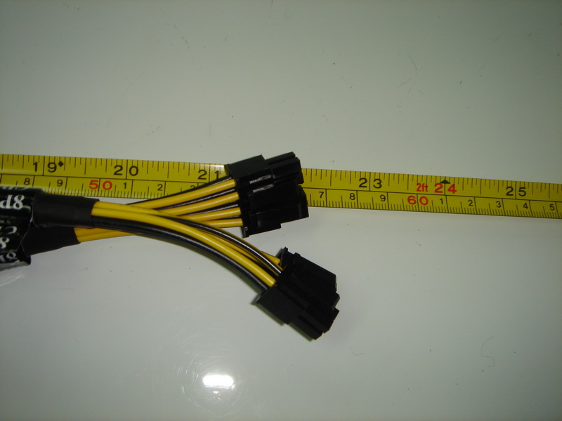

CPU供電兩組..線長約為55公分

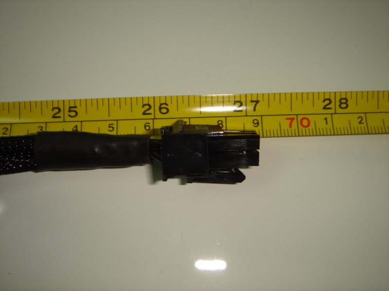

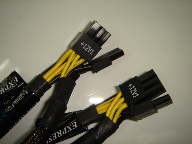

PIC-E 第一段線長約為55公分
第二段線長約為68公分

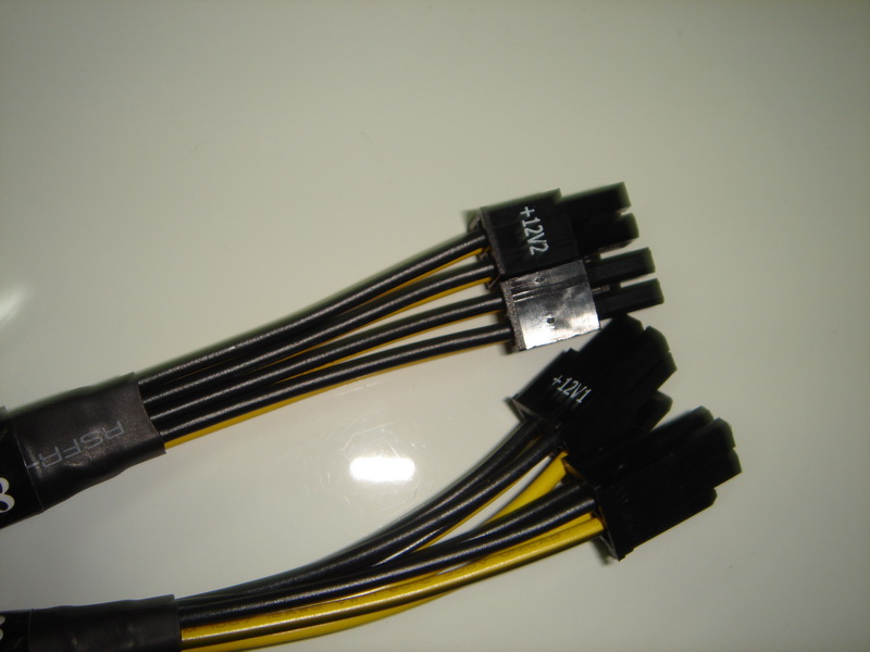

這次設計改成顯卡全部採用第一路供電
兩組CPU供電部份.則採第一路及第二路各一條

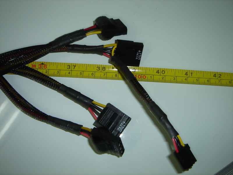

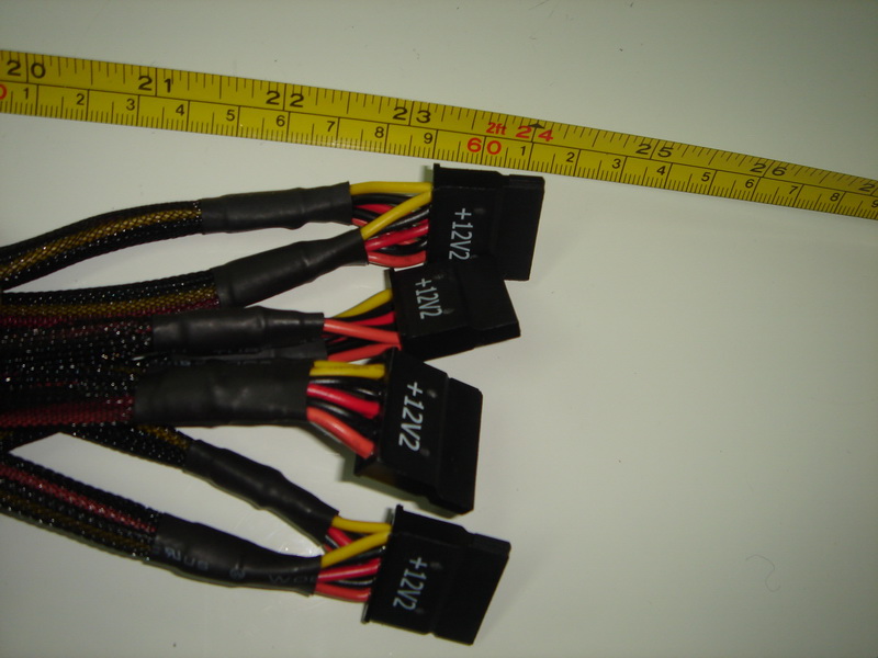

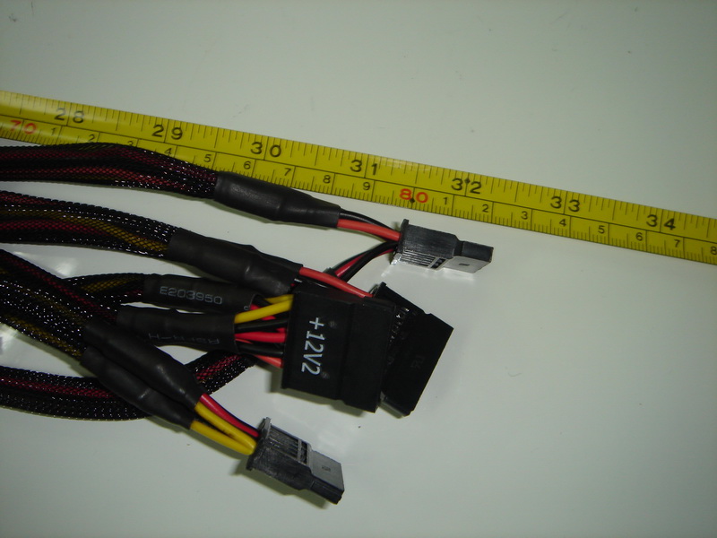

SATA硬碟等週邊供電第一段線長約為60公分
第二段約為80公分
末端約為100公分...老鼠尾巴小4PIN...大概有6~8公分吧

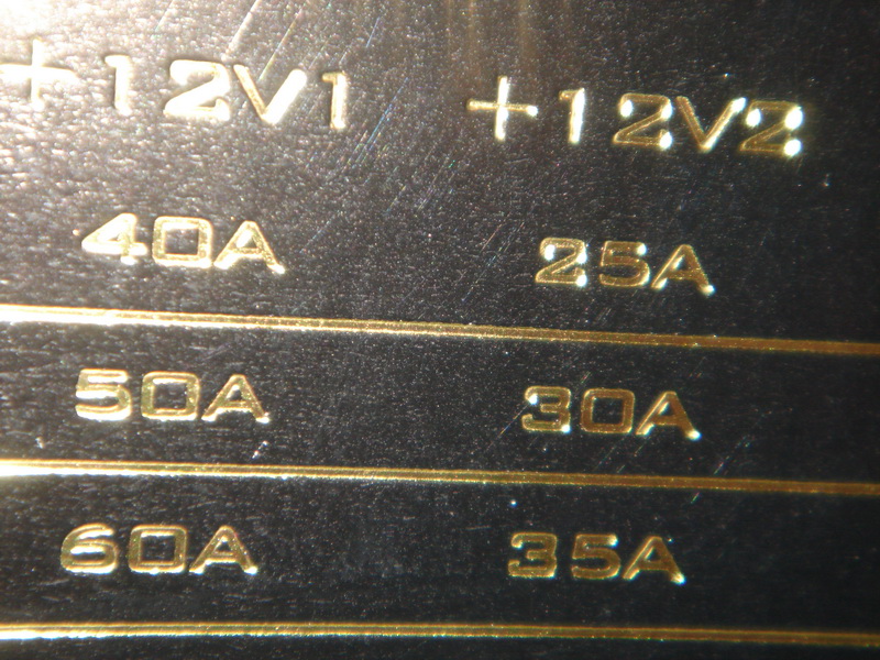

12伏特輸出特寫
影隼二代累積影隼一代所有的經驗改良而成
12伏特輸出依然堅持採用安全性較佳的雙路設計
第一路12V 輸出高達50A 約600瓦
第二路12V 輸出高達30A 約360瓦

開箱!!!
山洋雙滾珠軸承超耐久風扇
風扇型號特寫
採用雙日本國際牌長效大電容~
風扇採用2PIN轉3PIN延長線
方便玩家改裝風扇或是做清理的動作
直立式設計溫控電路
輸入側及EMI整流部份
大型全銅電感
24PIN線長約為55公分
CPU供電兩組..線長約為55公分
PIC-E 第一段線長約為55公分
第二段線長約為68公分
這次設計改成顯卡全部採用第一路供電
第二段約為80公分
