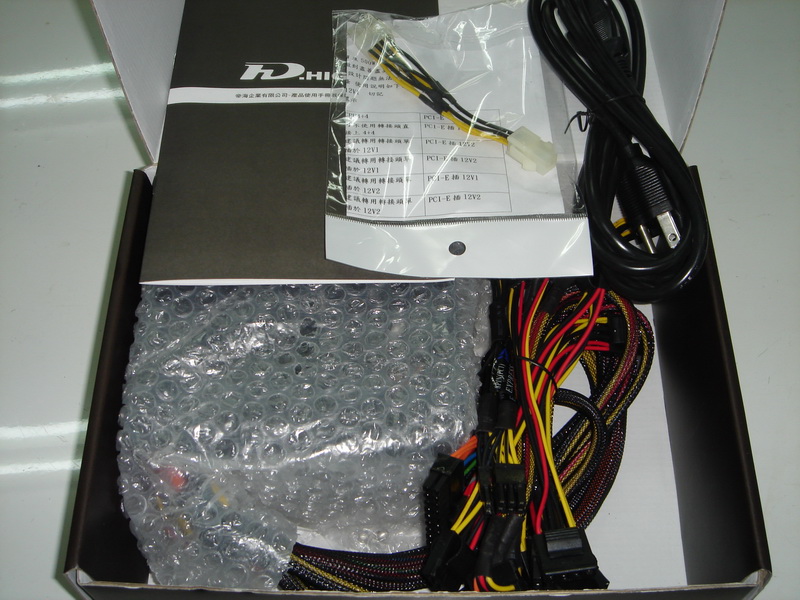

影隼一慣包裝!
不過!多了強化升級版字樣
主打 12V輸出加強
更加妥善的利用電流配備
強調正確的利用12V兩路輸出~讓你的電源供應器達到最佳效果
內容物~影隼400瓦以及一條轉接線跟一張沒看過的簡易說明書
說明書的內容..主要強調12V在輸出第一路(V1)以及輸出第二路(V2)的應用

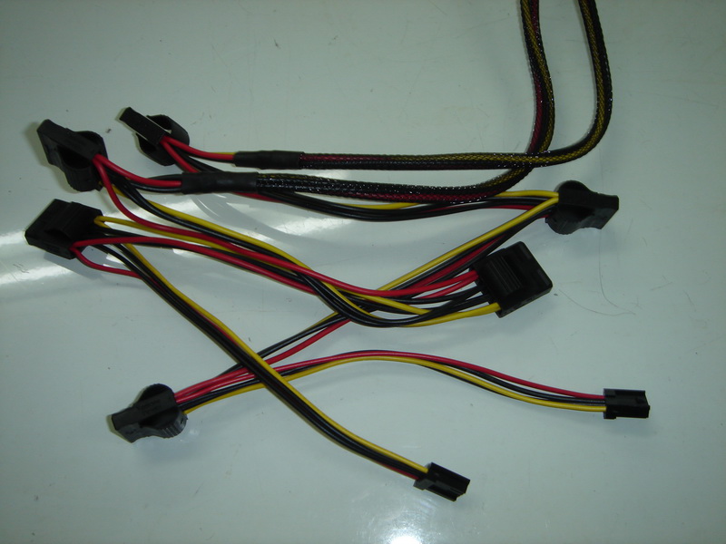

線材全部採編織網包覆
六個大4P接頭及兩個小4P接頭

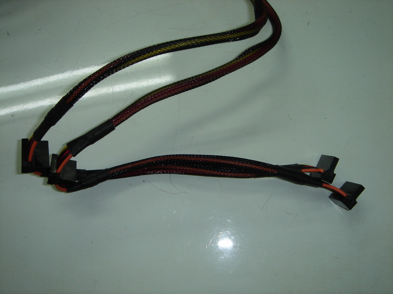

四個SATA 接頭 採刺破式設計.對於越來越多硬碟橫向擺放的機殼來說.更不用擔心接頭太長

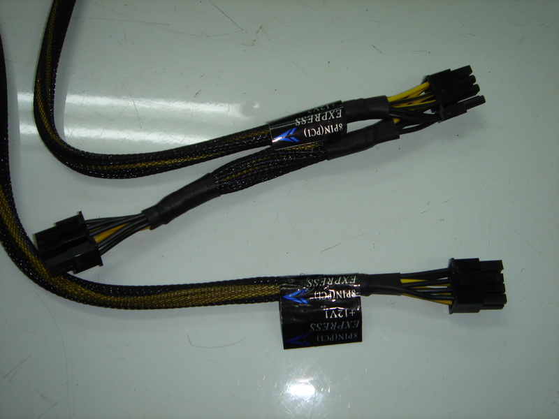

為啥顯卡接頭要這樣設計!?
請參考上面的簡易快速說明書..主要是方便使用者輕鬆達到12V輸出的最佳配置 :MMM:

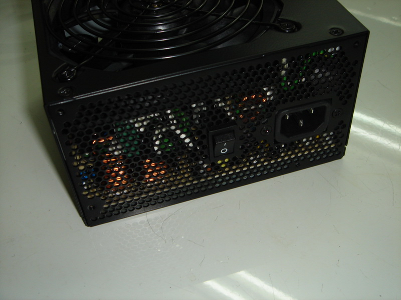

蜂巢式開孔設計!主動式APFC以及電源開關

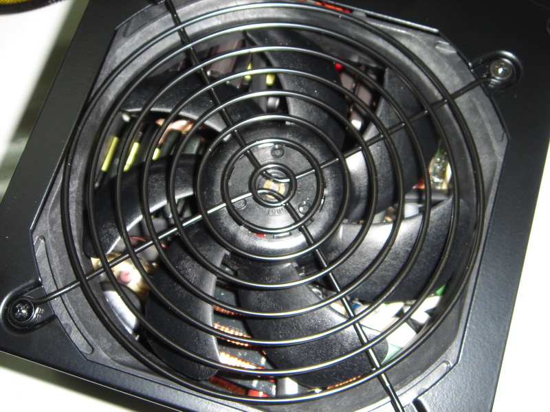

日本三洋電機風扇特寫
強化版的風扇直接以2PIN轉3PIN連接到風扇本體

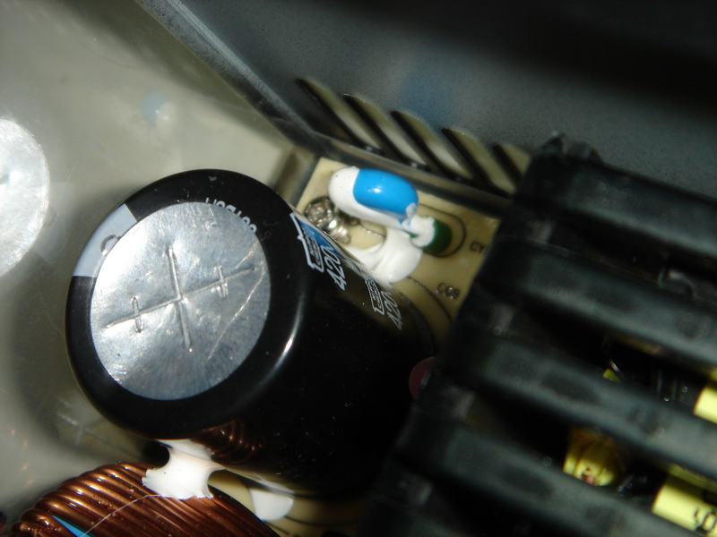

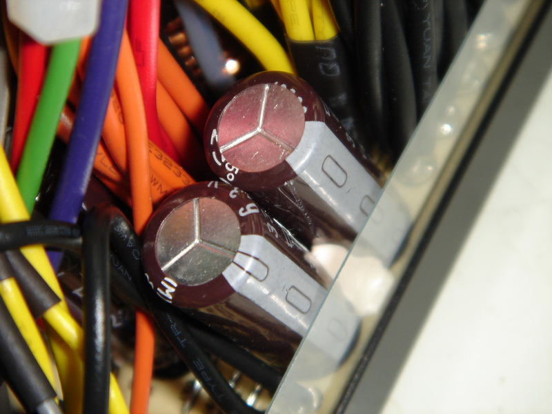

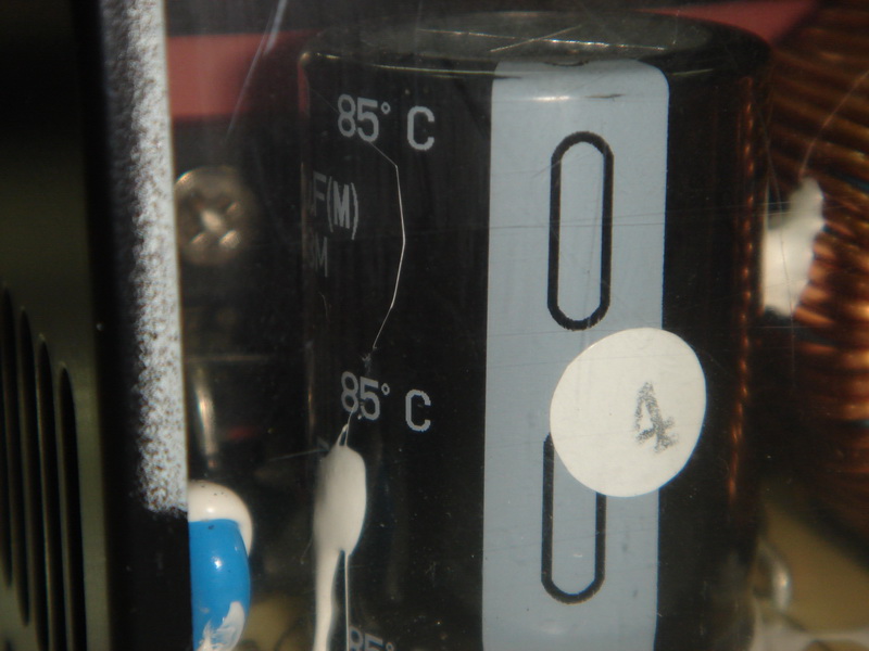

主電容為日本NIPPON 420V長效電解電容
換個角度看可能清楚點 ^^

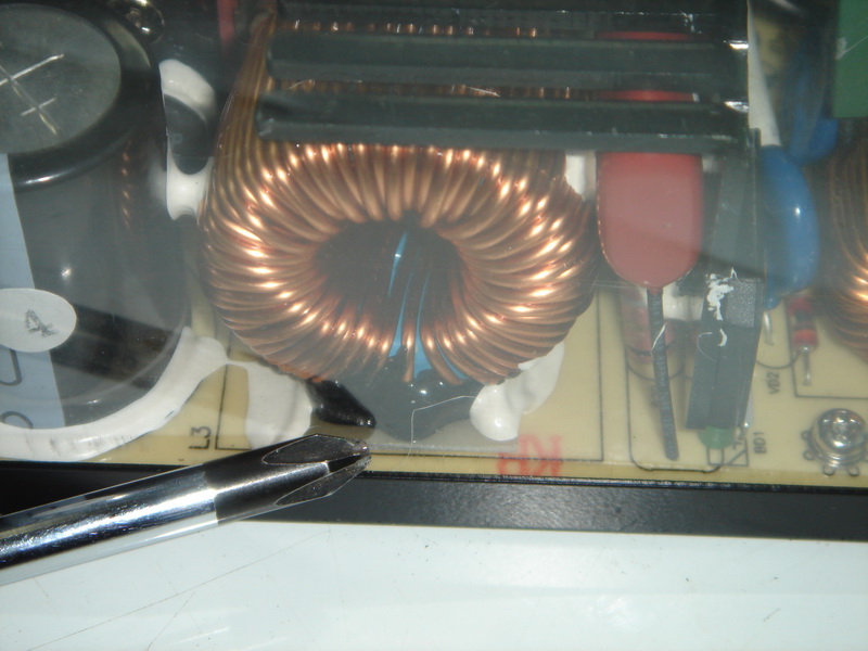

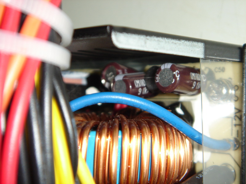

看起來就覺得很偉大的主電感
輸出端電容一樣採用日本長效型電解電容

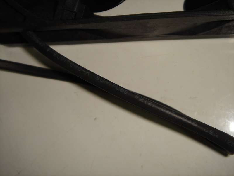

這是帝海加的還是日本三洋電機弄的阿...好厚的線材保護層阿 :PPP:

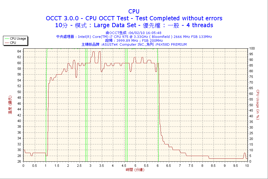

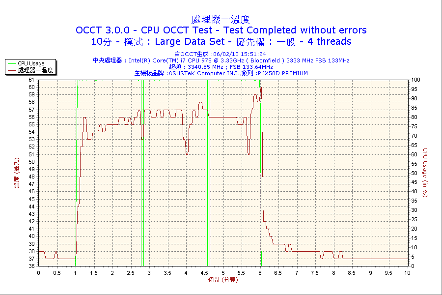

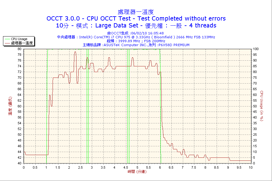

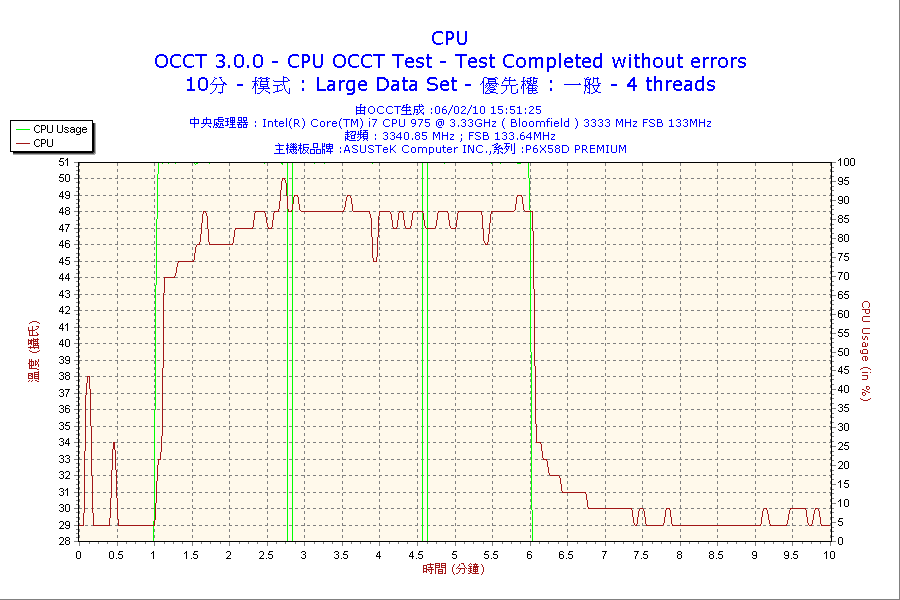

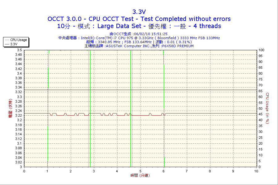

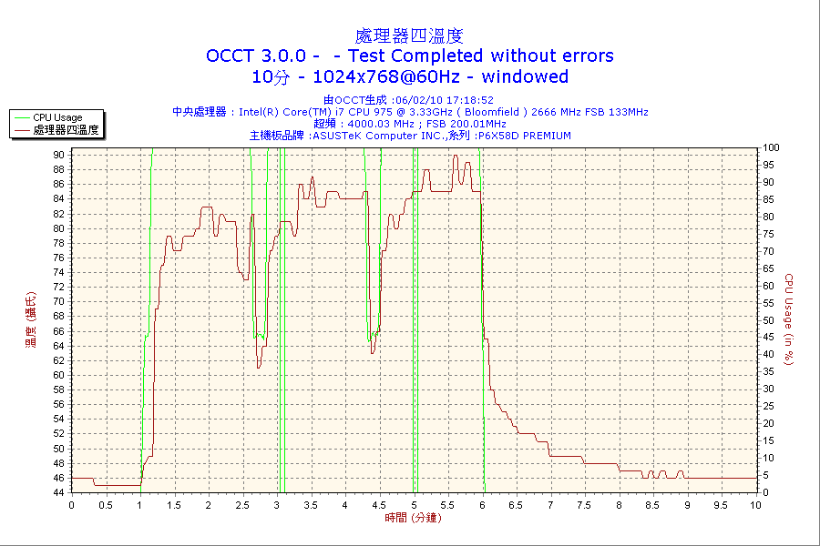

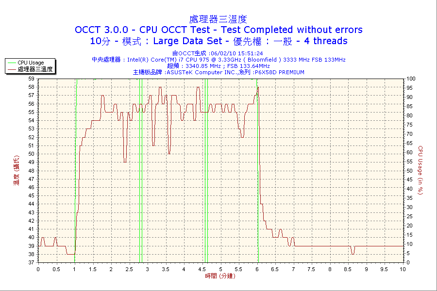

當CPU原預設時!

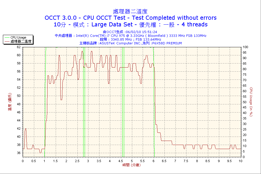

CPU溫度 用來比對耗電起幅
核心1~4溫度 一樣也是用來比對耗電起幅使用
CPU電壓 比對用..不過不同POWER好像也有點不同的表現耶!(這點有待求證)
上面都是比對用的數據以證明是同時測試下的結果

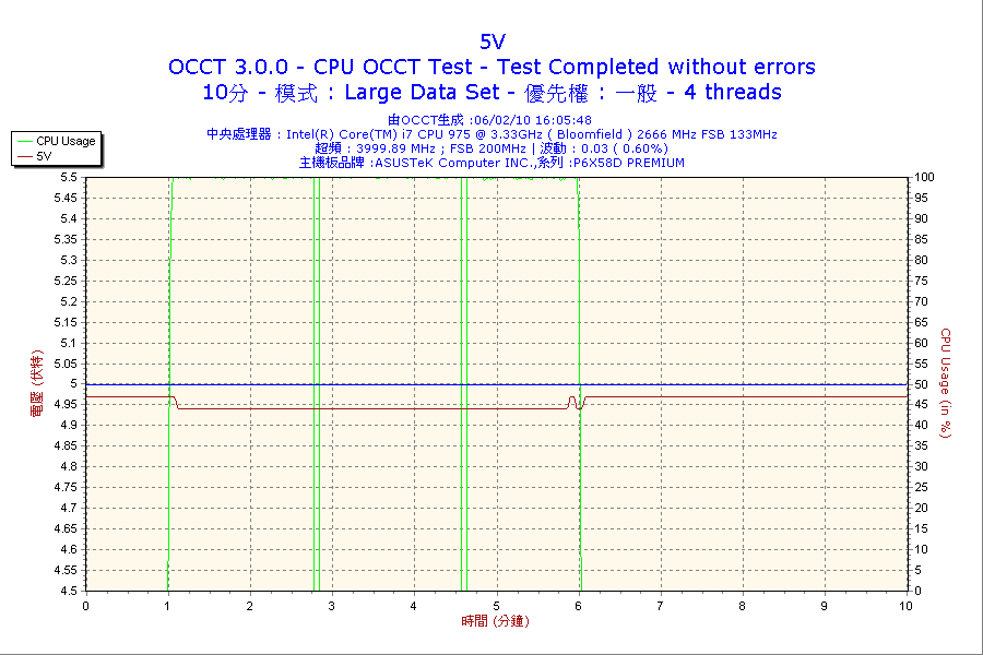

底下才是大家要看的主要輸出部份

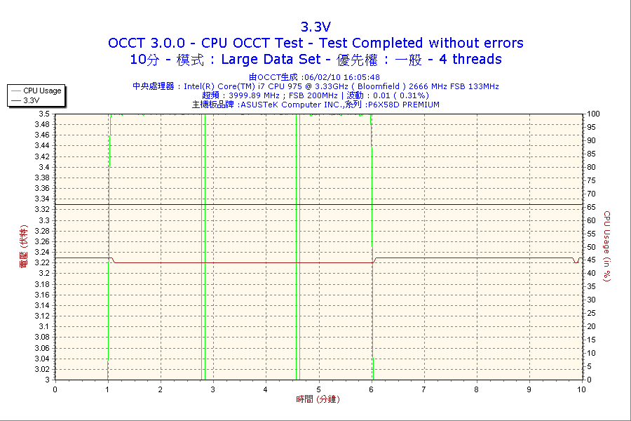

3.3V輸出 僅0.01V 上下最大抖幅..佔整體電壓千分之3左右

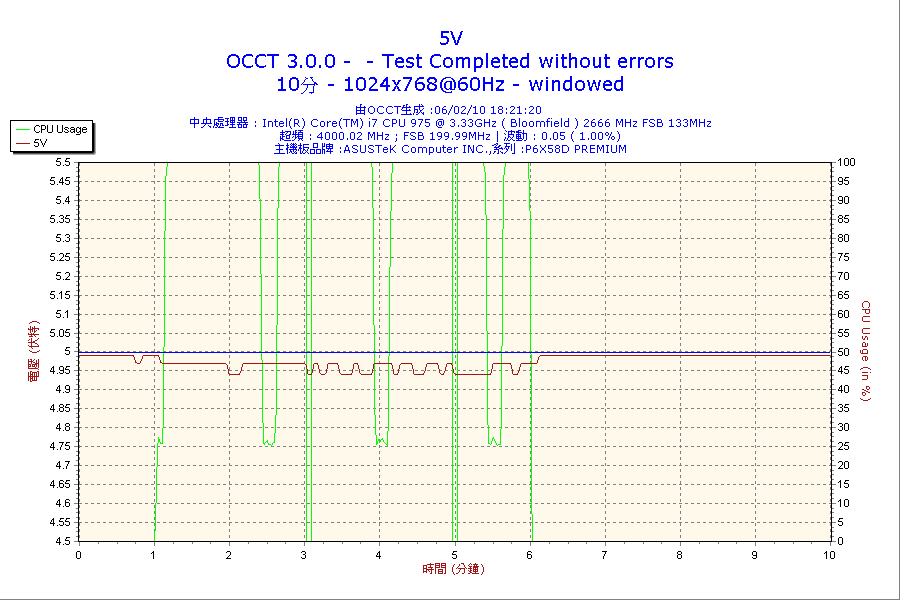

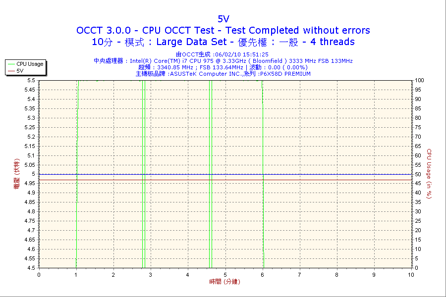

5V輸出部份.....一條從頭直到底的直線
蝦.....影隼 400瓦說...CPU沒超頻..懶得鳥你啦~
一樣.....死人心電圖上場

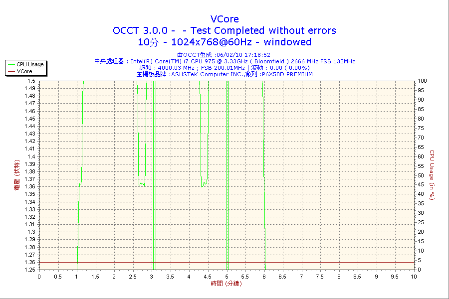

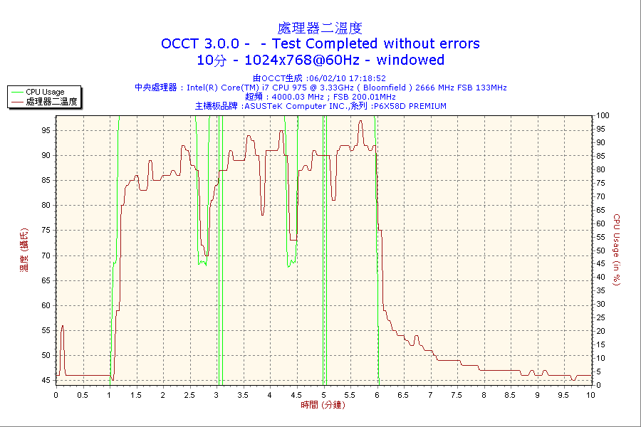

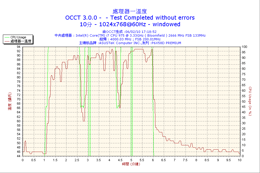

前面看到影隼400瓦對I7-975 ES無動於衷..那當然是換超頻加電壓
增加耗電上場了

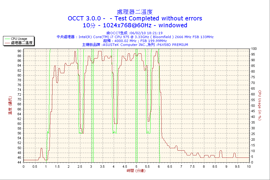

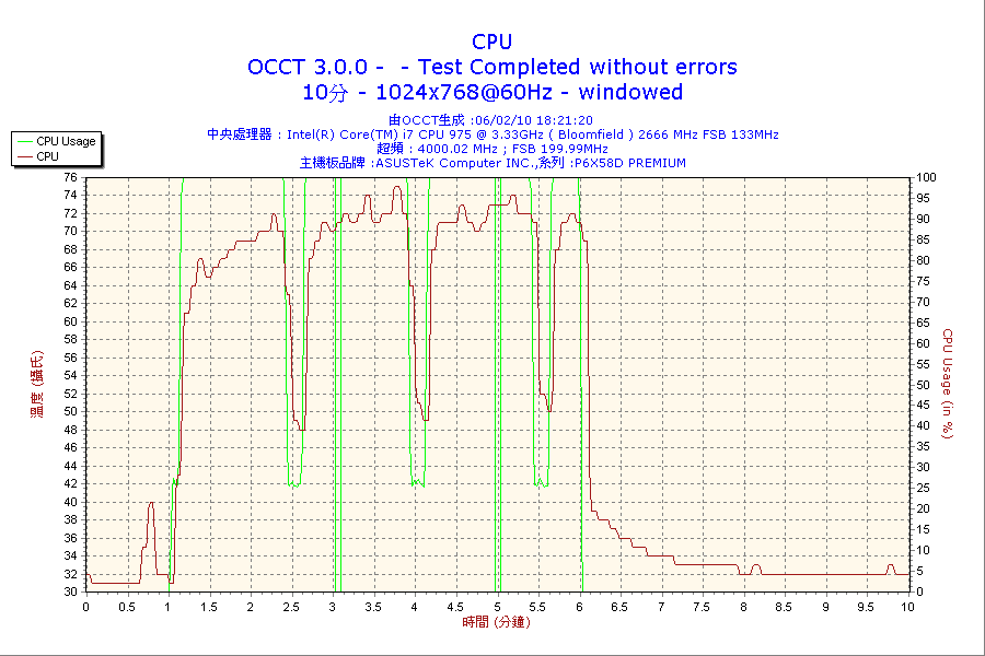

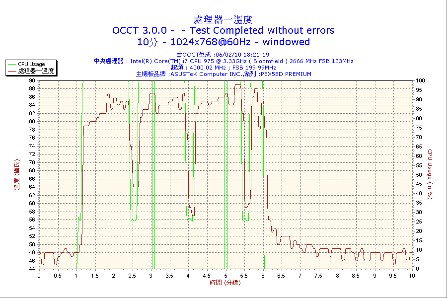

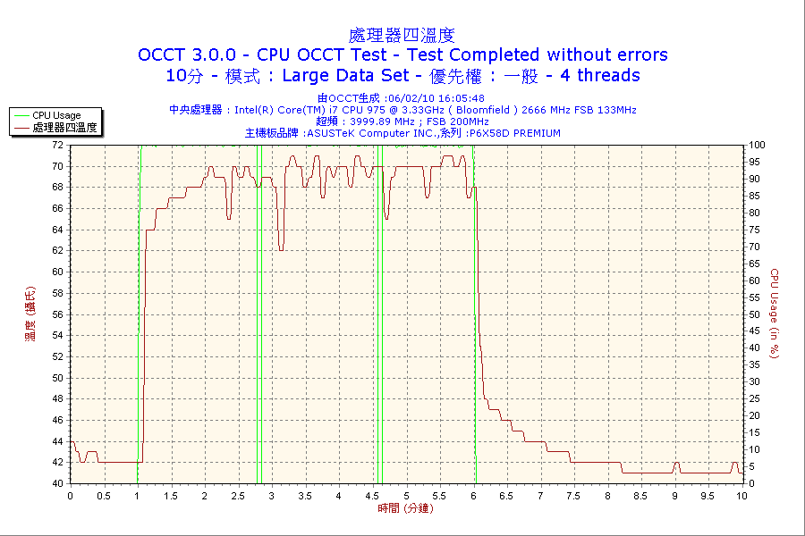

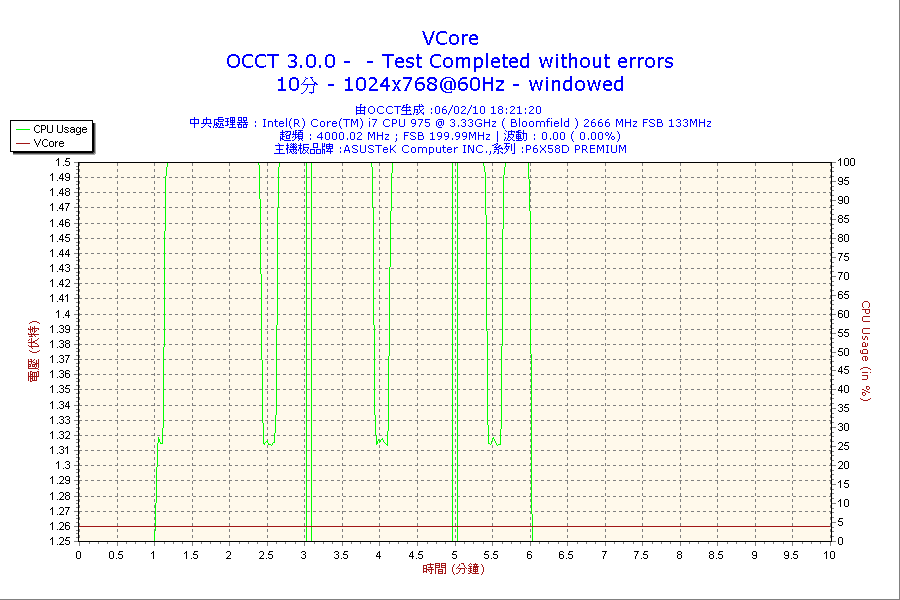

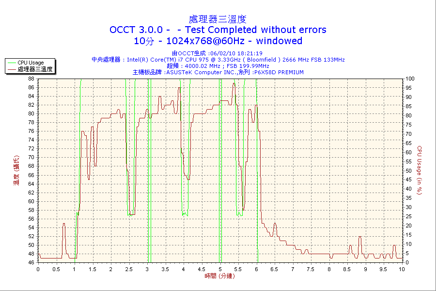

當CPU加電壓並超頻到4G時 !

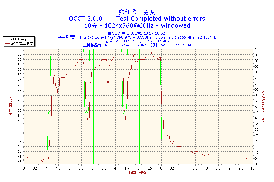

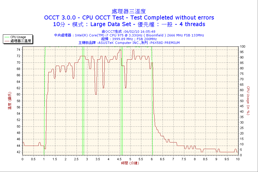

CPU溫度 用來比對耗電起幅

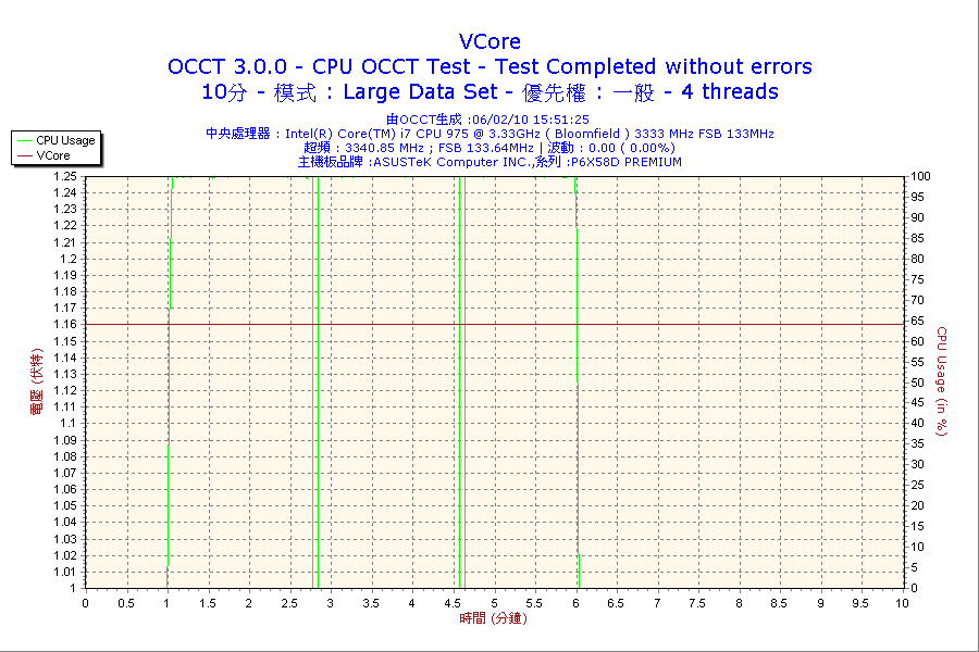

CPU電壓 比對用
底下才是大家要看的主要輸出部份
3.3V輸出 依然維持在0.01V 上下最大抖幅..佔整體電壓千分之3左右
5V輸出部份.....果然有點感覺了厚..最大抖幅約0.03V 也就是千分之六左右

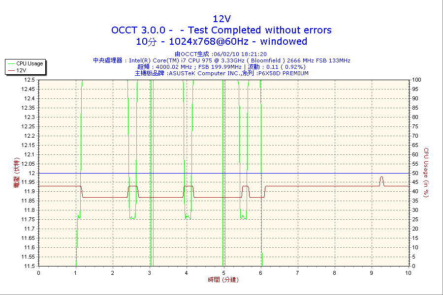

12V輸出...看來影隼400瓦威力加強版已經有點輕微的颤抖
整體上下電壓起幅約0.05 佔整體起幅約千分四左右

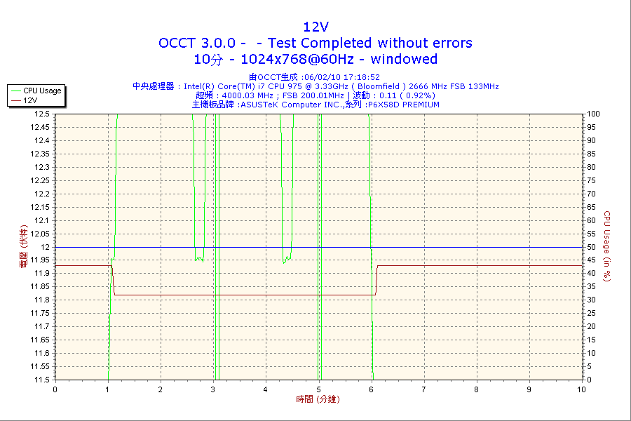

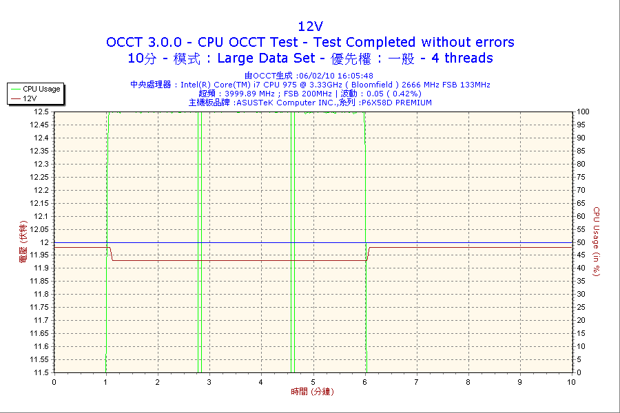

大家最注重的12V輸出部份!
12V輸出上下抖幅約0.11V 也就是說..當I7-975超頻到4G後
再掛上275閃電版.......也只讓它輕輕的抖了一下.以百分之一不到的抖幅輕鬆通過滿載燒機測試!:MMM:

12V輸出部份 透過適的最佳化12V輸出
就算是4870X2 影隼400瓦一樣能輕鬆過關!
以整體起幅不到百分之一的波形通過測試
