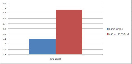

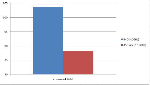

  先來看到cpu測試軟體方面,測試的有: Fritz Chess Benchmark、CineBench R11.5、CoresMark 2010、3DMark06的測試結果圖~~~先來看UCC加持過後的455表現成績……
  再來是原生四核640的表現~~~
  來將兩者的數據做成圖表比較~~~要注意喔~由於coresmark2010測的是秒數,所以當然是越低越好囉~~~

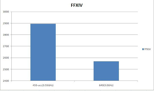

  再來是遊戲效能方面,分別有F1 2010、Lost Planet 2、007:Blood Stone、FF XIV;一樣先看到UCC加持的455~~~
  再看到原生四核的640~~~
  再將兩者測得數據做成圖表~~~
  經過上方的整理比較,看一下效能進步最大到多少……又……又是18%!?又是這個惡劣的巧合~~~那……遊戲方面呢?好你咧家在(台語),沒跟上面一樣看到18%的數字,但出現了更讓人訝異的最高34%的效能成長咧~~~
  從上方的數據可以看出來,雖然455在經過UCC加持過後,跟640一樣都是沒有L3快取的四核,但是455卻能有比640更高效能的表現;而就價錢方面,455較640少了好幾張國父

這樣比說實在沒有意義....
455能OC,為何640就不能?效能差距也不太能用幾%表示吧...只能說個大概
455跟450比價差350,只多100Mhz
640跟450比價差只要250,雖然時脈降了些,但卻是原生4核,不用賭一把,且要超到3.5G也不會是問題....
看來看去,455真的沒有可買的價值....

應該同時脈下測試才準確吧
不知開板大這樣測試的意義在哪?

圖好小.看得好累.不說我還沒發現到455有超頻而640沒超頻.原生時脈下去比較會準確吧

時脈不同 基準點就不一樣了
還有記憶體參數也是不一樣的
測試對640顯得非常不利

2,360
為什麼640測試的時候DDR3 跑1333要把時序放到9-12-12-30
測455是CL7
這樣後面的測試基本上就沒有比較價值了阿

恩~~大大講的沒錯,如果真的要比是要用相同時脈去比
是比較公平的,不過那時候拿到的640烙賽......實在是上不到同樣的3.5GHz
就抱歉啦~~
