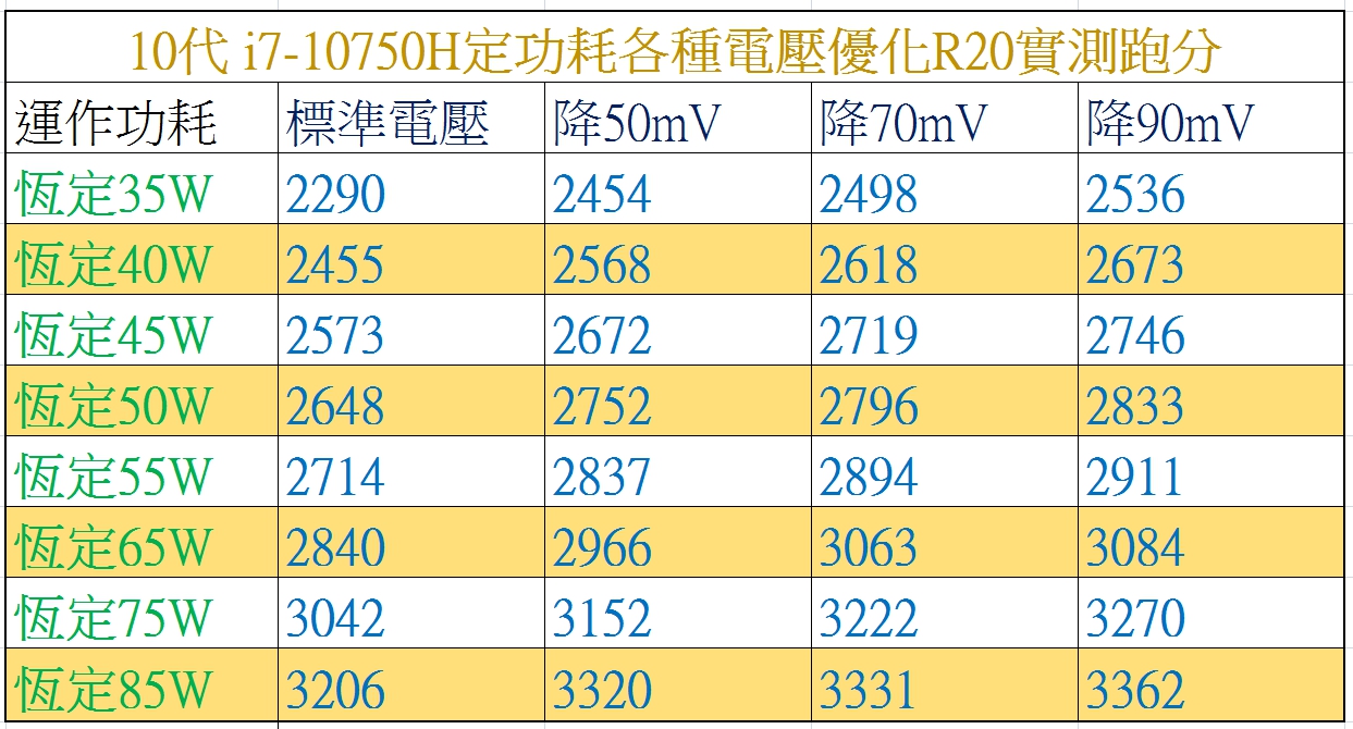

這是10750H在不同功耗和電壓優化下R20的實測跑分數據圖

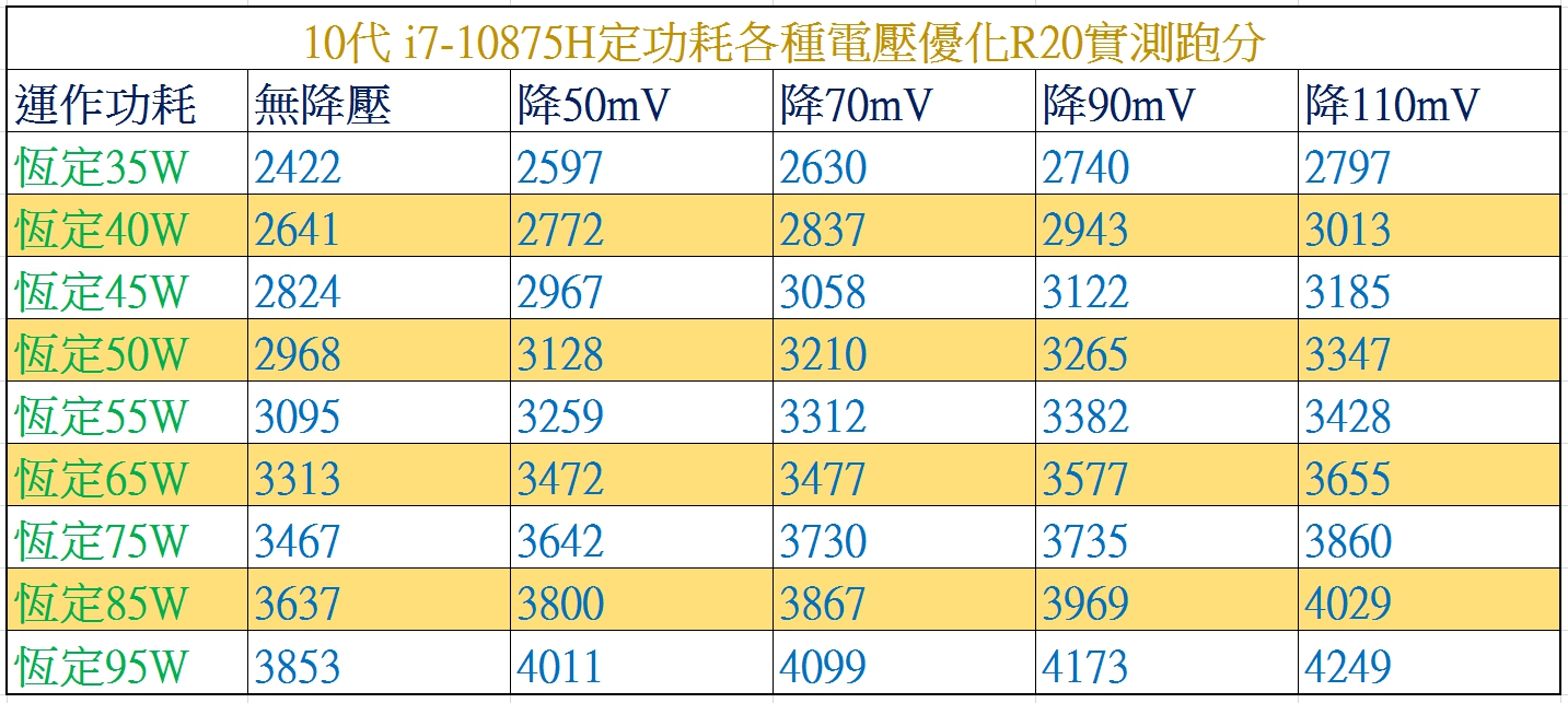

這是10875H在不同功耗和電壓優化下R20的實測跑分數據圖
可以看到在相同效能輸出的條件下
功耗的需求可以差距達到20W以上的差距
運作功耗的高低就是處理器發熱量的高低了
目前的天氣那麼的炎熱,運作功耗差距20W的發熱量是差很多的
會讓筆電高溫和風扇高轉甚至不斷的撞溫度牆
這就是許多筆電相對體驗不是很好的關鍵

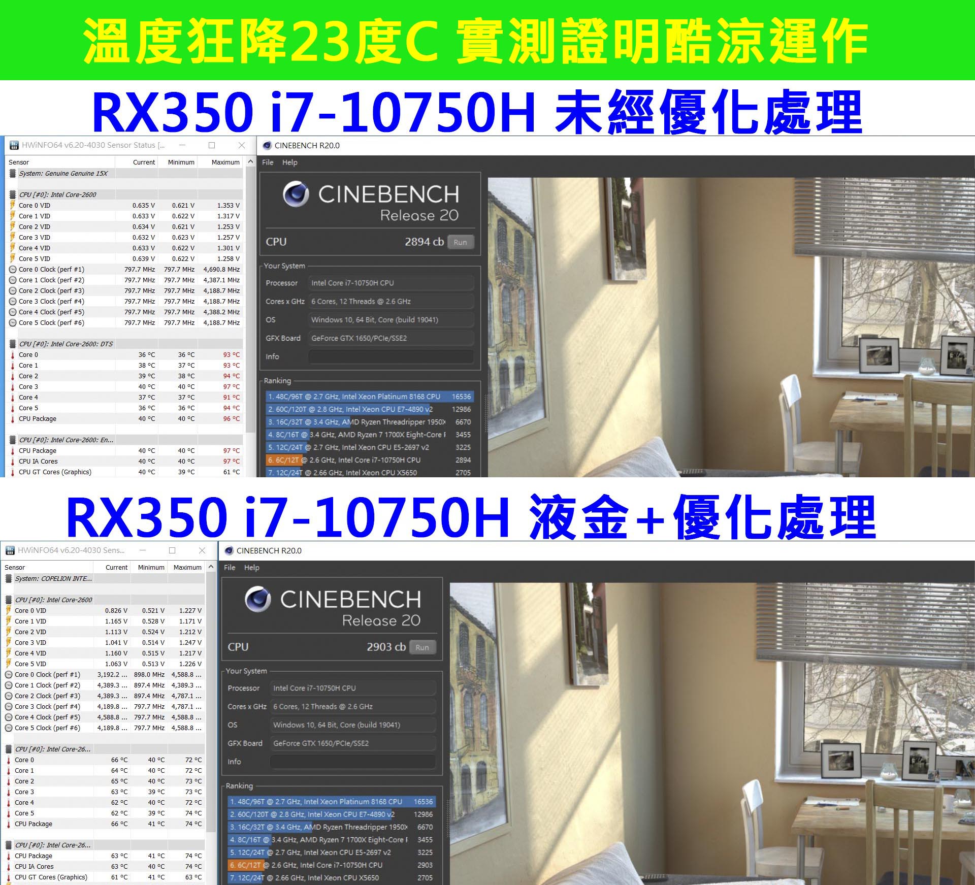

將優化調整和液金散熱加強處理合併處理
就可以達到效能輸出不降低,確可以達成最高運作溫度降低23度C
這樣驚人的真實表現,這就是筆電需要專業服務的最佳證明
