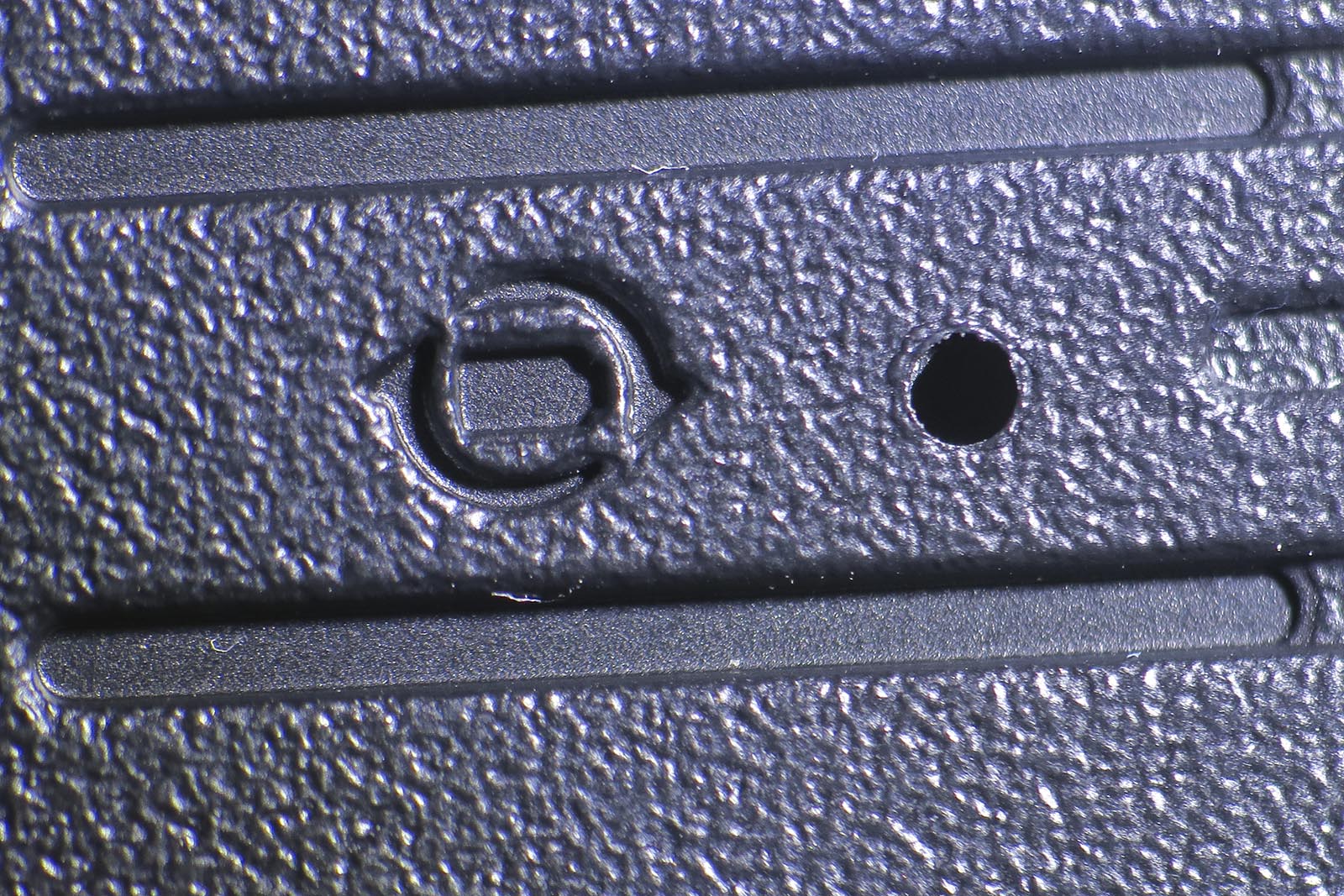

這是GL的斷電孔,微星的是真的按下去就可以斷電
你沒有在插AC電源就不會過電開機的

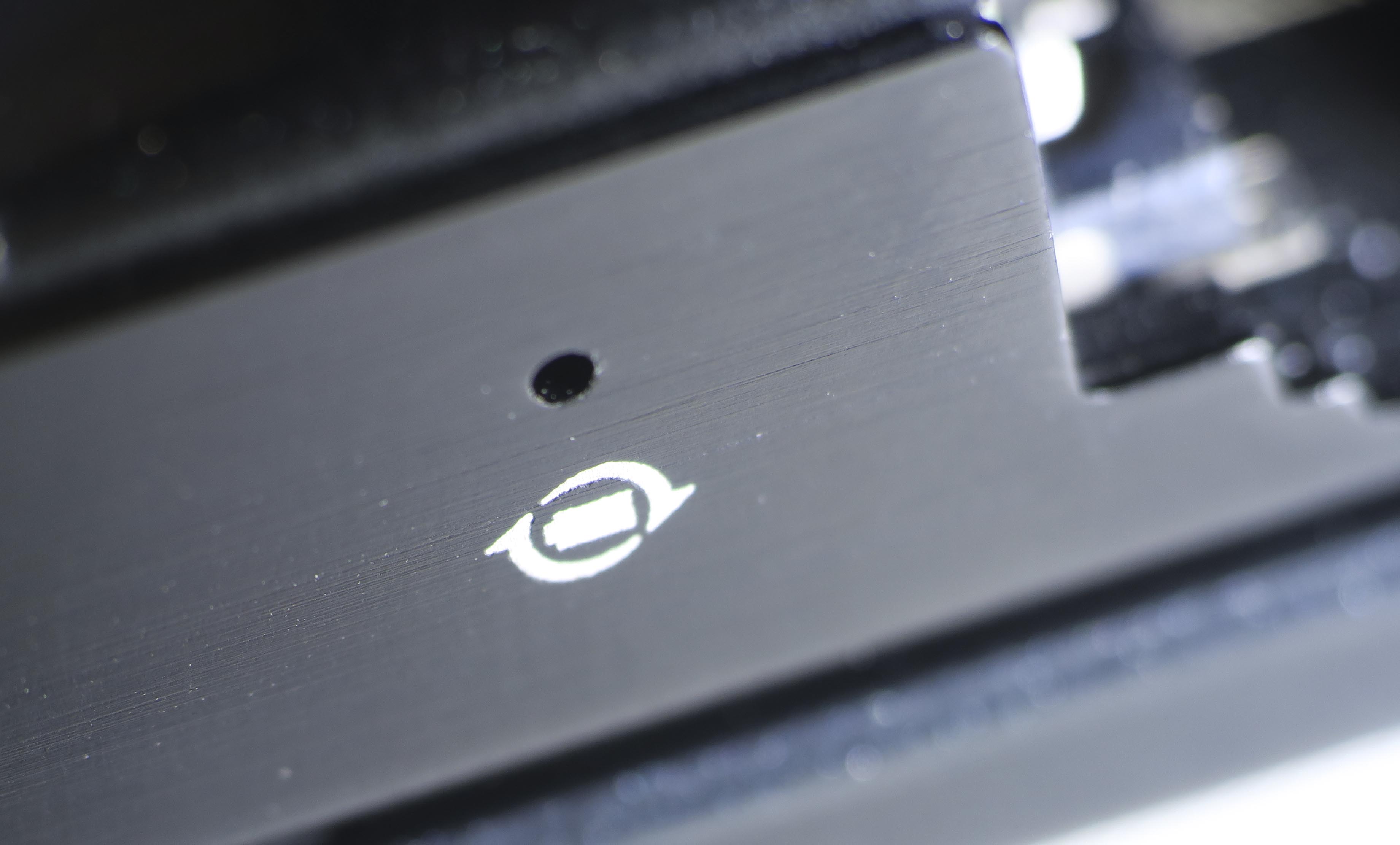

這是電池符號的特寫圖
這是GS60是在測邊RJ45孔的旁邊,圖片是用印的

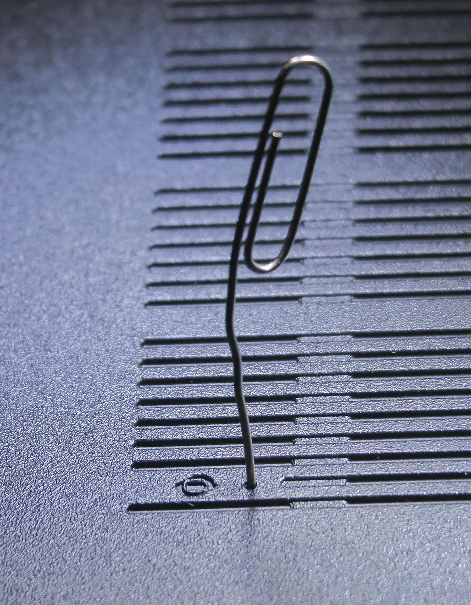

一樣是用迴紋針插進斷電孔就可以了

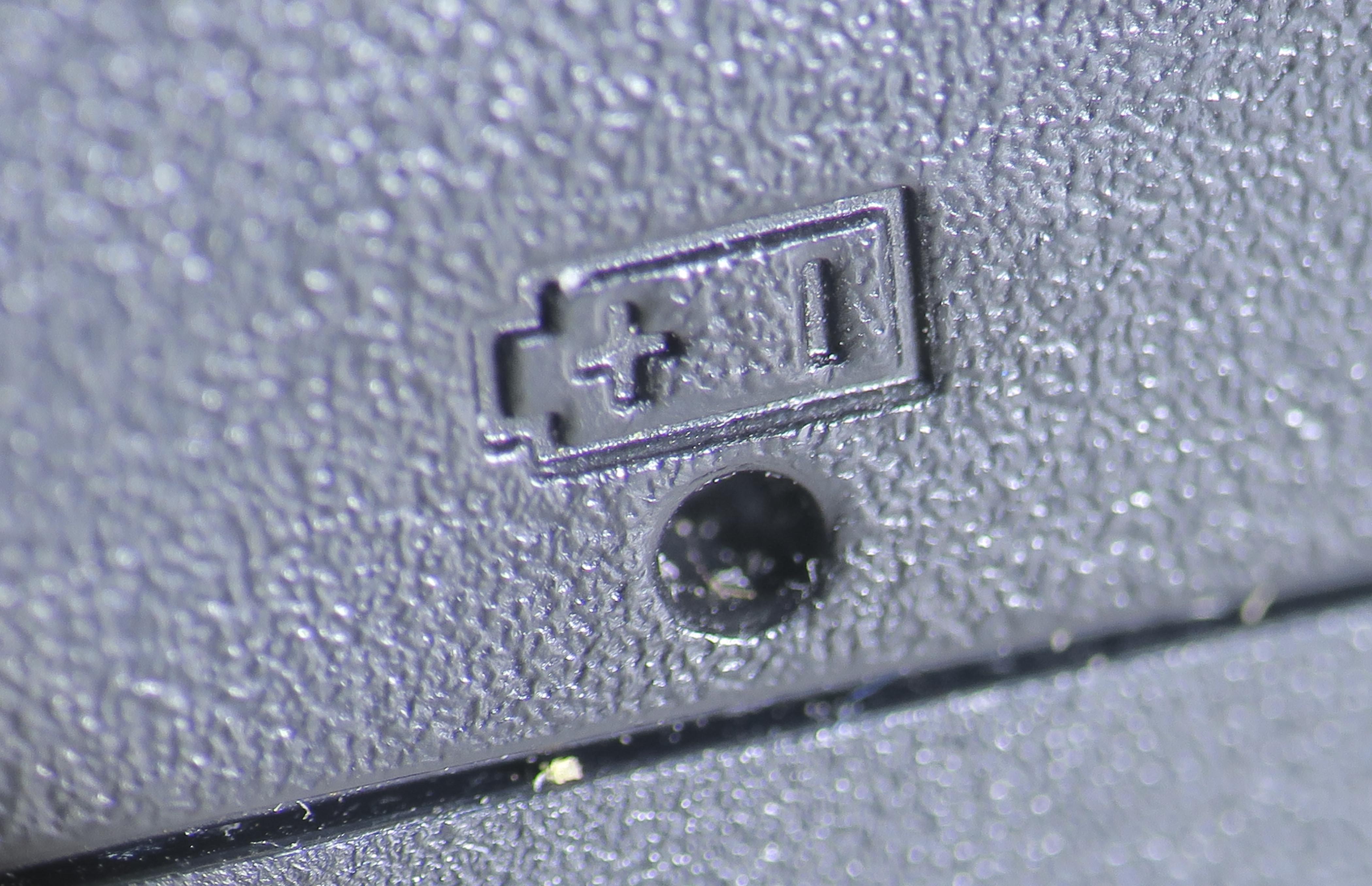

比較新的GF63一樣是在筆電的測邊
電池的符號就更細膩漂亮了
斷電孔就是在這些符號旁邊的小孔
你可以在必要的狀況立即斷掉內接電池的供電
