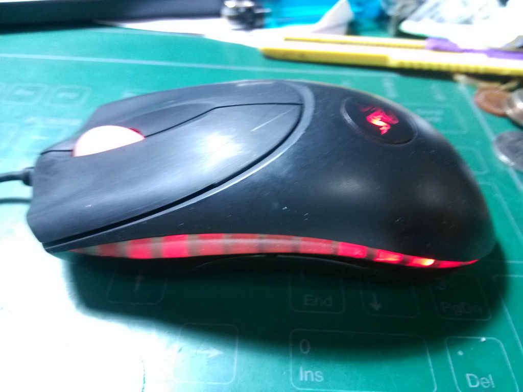

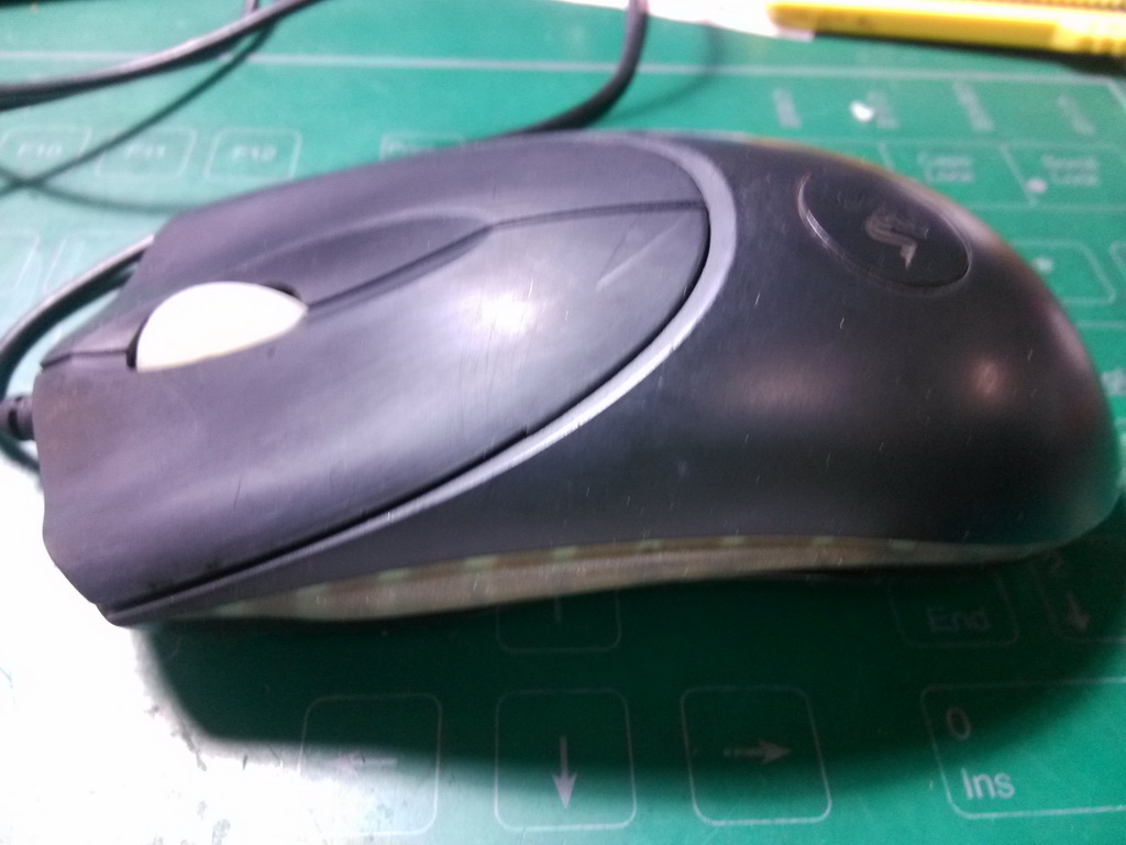

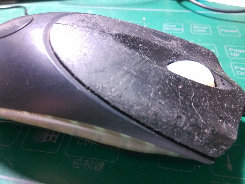

先來張皮革漆放久了以後的特寫.(另一隻羅技代工打華碩MARK的MX518也是一樣..但是處理方法就是從那隻身上的靈感)
再特別聲明一點..這是用去漬油加衛生紙擦拭後的痕跡
用以證明...這真的黏黏的很不舒服!!(也是證明..用揮發性產品來擦效果很差)

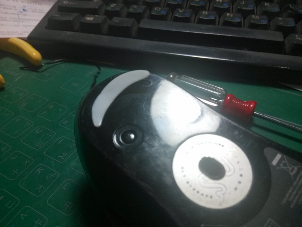

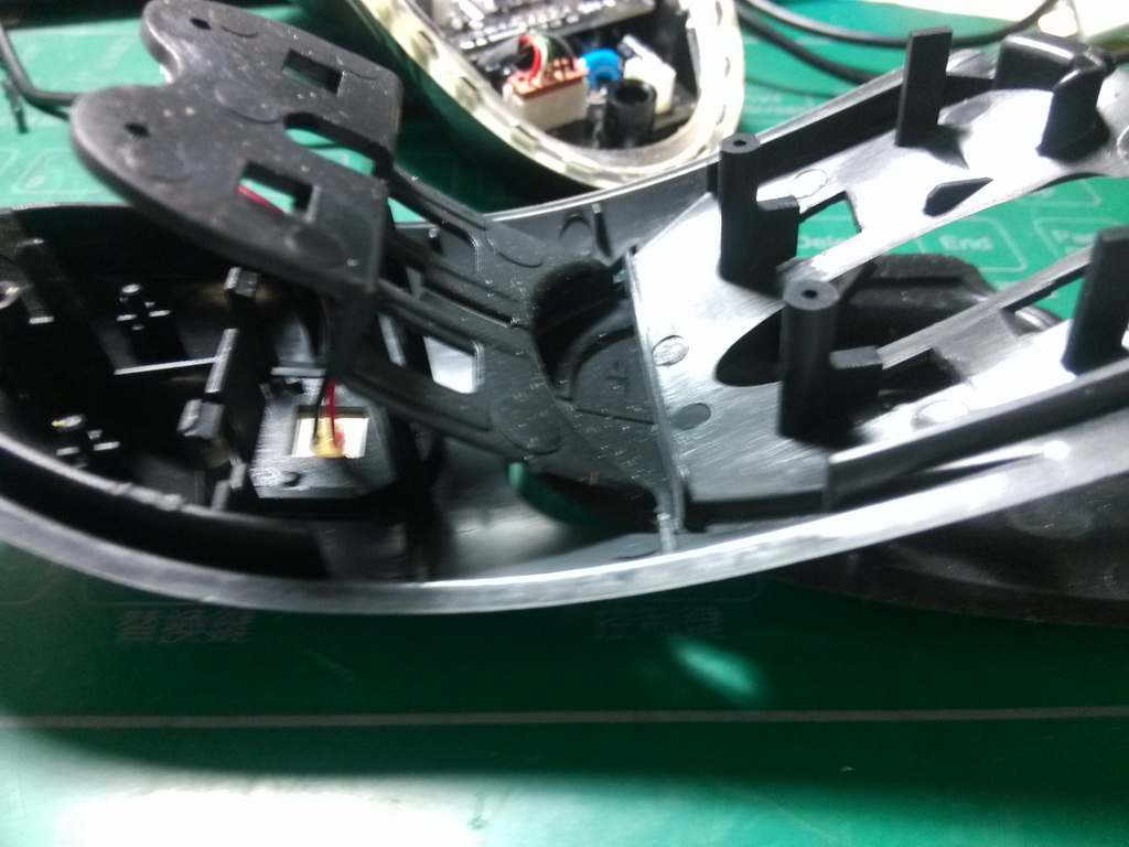

首先...先把肚子翻過來...找到鼠貼的位置(給老婆用的..就小心點別把黏性弄壞.呆會直接再貼回去就好!!)

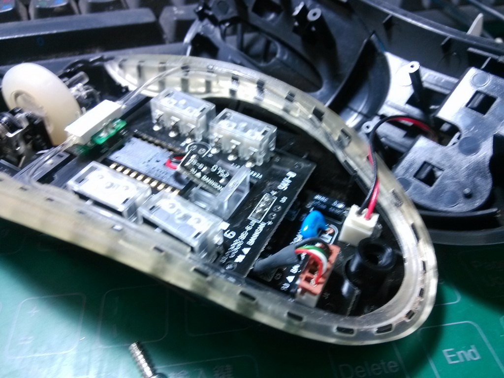

取下肚皮後~來個內臟特寫
仔細看滑鼠結構後 小心取下按鈕的結構體(就是皮革漆部份)(每隻滑鼠都不同 但都大同小異)

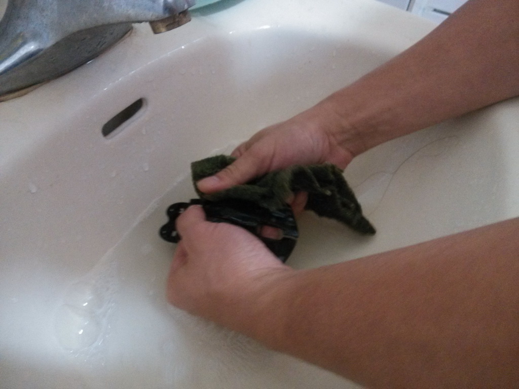

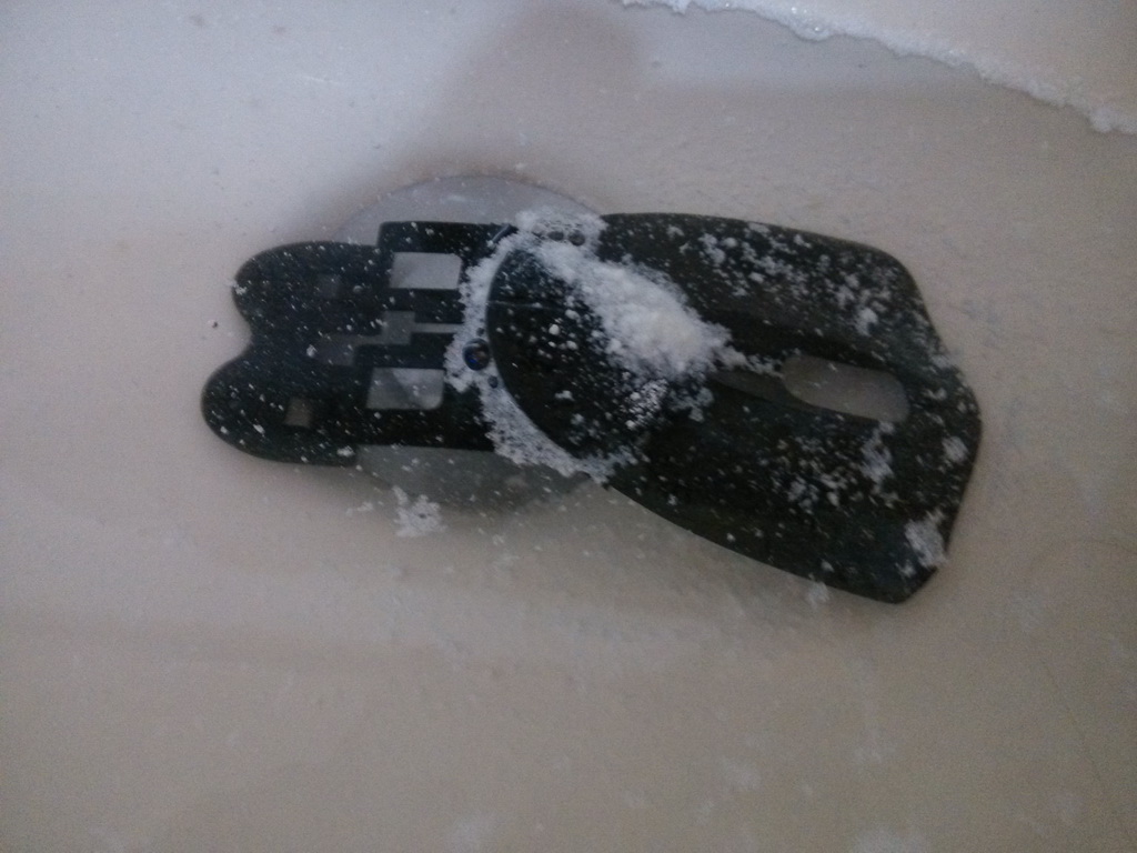

處理重點來了...臉盆放點水..灑點洗衣粉上去(基本上...是洗衣粉就行..請不要特地PM來問我.要用啥牌的= = )
拿起萬年好幫手...菜瓜布..當然..也不要PM來問我要用啥牌..這我老婆才知道
輕輕的刷就好..(別像我那模粗魯嘿)基本上.只要表面刷過一層..大概就OK了..不必用力氣
只需要點內力(別問我有沒有練過氣功...這內力指的應該看得懂意思吧...就是不出力.但菜瓜布又能刷掉表面的力道)
特別要注意的是.因為皮革覆蓋的範圍會超出表面露出的部份.所以我都會連有噴到的地方都刷掉.免得裝回去時按起來不順

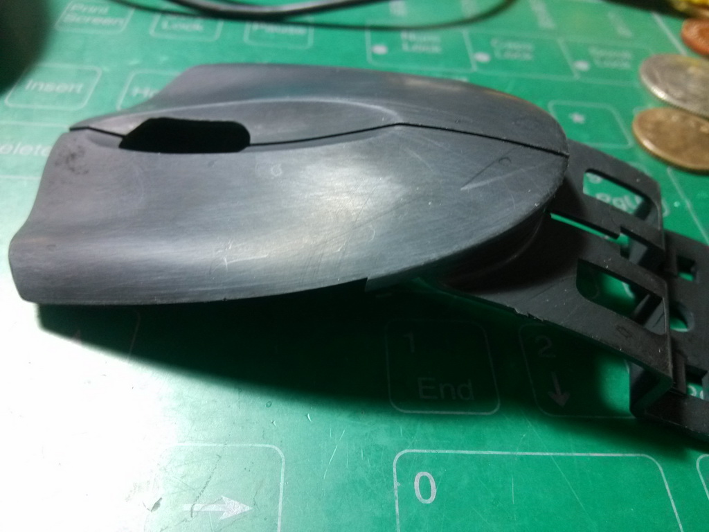

急的話 吹風機吹一吹 一下子就乾了.不急的話....甩一甩晾乾也不需要多久時間!!
這張是故意用反光來看清掉皮革漆時的底層.會有點灰灰的..至於刷痕...就看你前面使用菜瓜布時的力道了!
