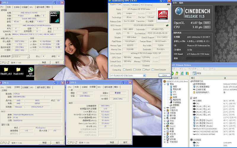

  主要的差異在於換成了DDR3的主板介面及CPU,那麼就來測測CPU的功能吧~~~來個Fritz Chess Benchmark先吧~
  再來看看CineBench 11.529的測試......
  再來是CoresMark 2010的測試.......
  最後是3DMark06的測試......

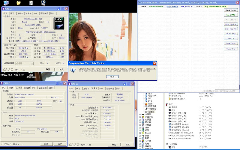

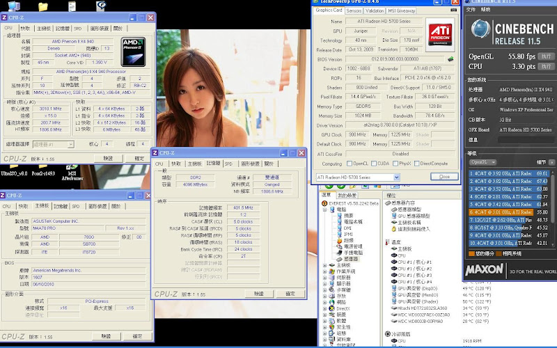

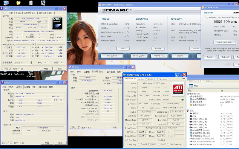

  什麼?要我拿940的數據來看看,喔~原來是說同樣時脈的940BE阿~這顆940是之前轉手拿到的,也有上機稍微測試過,年初的時候似乎有近4~5張小朋友的價值吧,就價值上也可以說遠高於這顆平價640,當然測試成績也該有相當大的差距吧?來看看吧~~~
  CineBench 11.529
  CoresMark 2010
  3DMark06

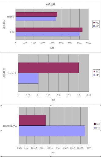

  咿耶?應該不是我眼花了吧~~~怎麼可能成績只有這樣的差距?將兩邊的成績整理成表格及圖出來看看~~~

  這張圖真是讓我囧到了,這樣還不到10K(如果同樣加至4G的RAM)!!!跟自己的配備及測試這個940的年出近12~13K的價格比起來,這組的cp值實在是高到嚇人,雖然當時自己組機時是採用965,但一樣是會嚇出一身冷汗阿~~~
想不到時間相差不到1年,電腦硬體界的改變就如此的大,放眼在高cp取向的640已經非常接近當年AMD最高階的CPU的效能,只能說A家總是能在中低價位的cpu有讓人驚訝的表現= =b
