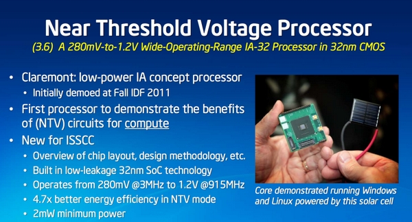

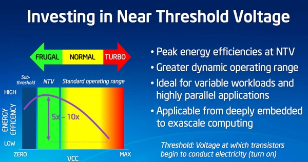

在處理器領域,如果要求產品的製程、架構和性能不變,但功耗要明顯下降,這是相當有難度的,除了對工藝要求比較高外,處理器工作電壓的調整也非常重要。 如果處理器的工作電壓設定過低,不但運行不穩定,甚至會出現無法工作的狀況。 在最近舉行的ISSCC 2012大會上,英特爾不但展示了其22nm的3-D晶體管技術,還著重介紹了其NTV近閾值電壓(Near Threshold Voltage)技術。
近閾值電壓技術的主要用途就是用於降低處理器的工作電壓,讓產品技術在極低的電壓環境下,也能順利啟動。 英特爾在ISSCC 2012大會上就拿出了具體的產品進行展示,他們使用了一顆採用32nm工藝打造的Pentium處理器,通過太陽能供電的方式,在280mV的電壓下,成功地讓CPU在3MHz的頻率下運作,如果將電壓提升至1.2V,這顆Pentium處理器還可以運行在915MHz的頻率下。
英特爾表示,雖然這個技術目前還不能真正派上用場,不過在未來如果相關的技術可以運用到移動設備產品當中,那麼這些設備在待機的情況下就可以運行在低電壓、低頻率的狀態下,非常節能的同時亦不需要擔心他們停止運作。 而用桌面電腦的CPU或GPU產品中,也能起到降壓節能的作用。 因此,近閾值電壓技術的意義與22nm工藝3-D晶體管技術是同樣重要的。
