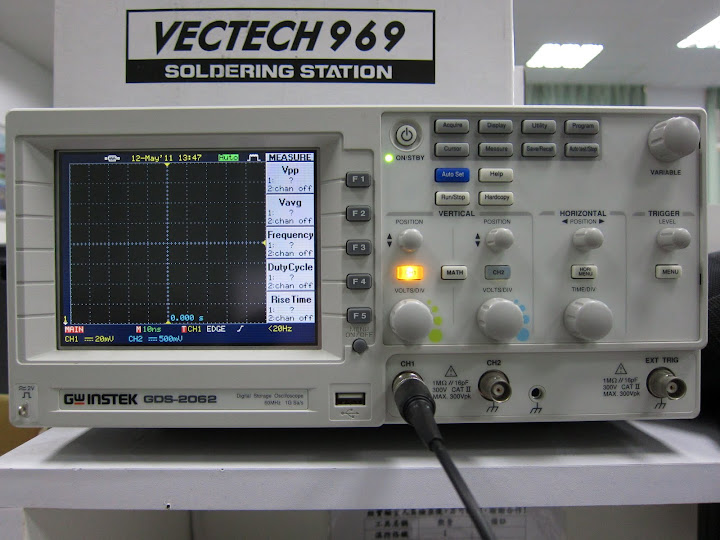

認識示波器
這是數位化示波器,很貴滴...
我也想要一台0.0
這裡是功能設定群按鈕~
這裡大概只會用到四個!!
第一Save/Recall,恢復預設值用,
第二Measure,顯示數據用,
第三Auto Set,自動調整波形用,
第四Run/Stop,固定波形用。
這裡是波形顯示設定區~
大致上就是使用CH1所以讓按鈕發亮~
CH2不要亮~
接下來只會調整到CH1下面的VOLT/DIV旋鈕,
和CH1上面的POSITION,
還有TIME/DIV旋鈕~
這裡是波形顯示~
可能前一個使用者設定不同會冒出一些奇怪的波形,
先不要在意~
量測前設定
不管是波器上面怎樣顯示,
因為就算看起來正確也不曉得前一個使用這設定過什麼~
首先就是按Save/Recall,
點選F1選取Default Setup恢復預設值,
此時就會一個條小雜訊的波形在中間~
這樣子前置作業就完成了~

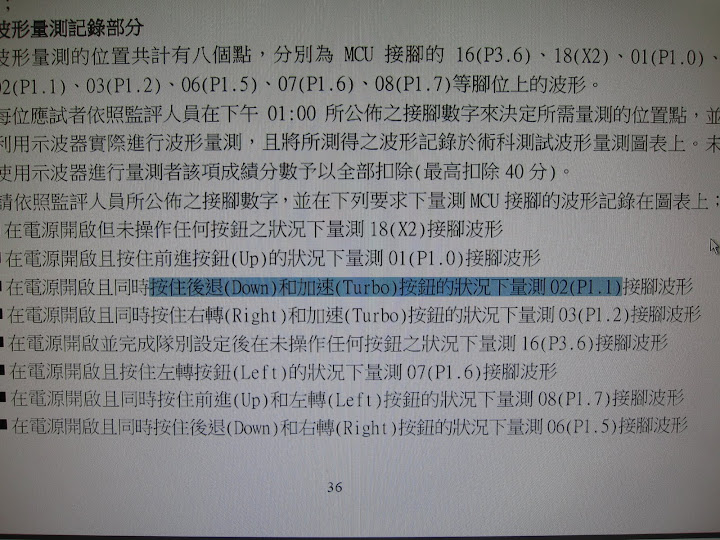

波形量測與調整接下來就是看到簡章~
共有八個測量點,
分別為 MCU 接腳的 16(P3.6)、18(X2)、01(P1.0)、02(P1.1)、03(P1.2)、06(P1.5)、07(P1.6)、08(P1.7)等腳位上的波形。

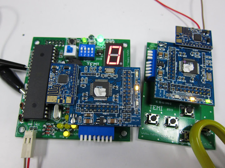

01(P1.0)測量辦法

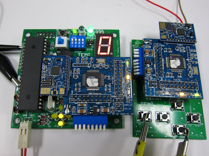

原文說在電源開啟且按住前進按鈕(Up)的狀況下量測 01(P1.0)接腳波形
所以我們按下前進,
五顆黃色LED燈的前進有亮就是有按~

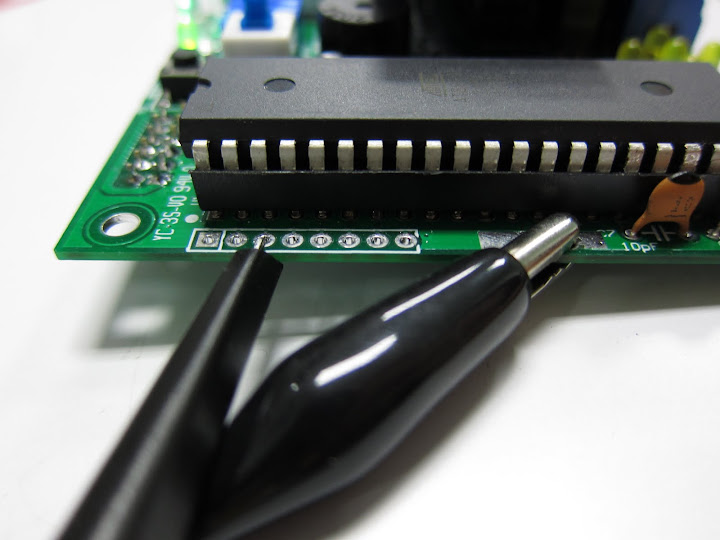

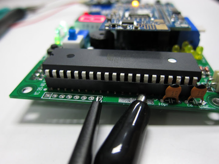

我們把勾針勾在地一個測量點~
接地夾在接觸點上

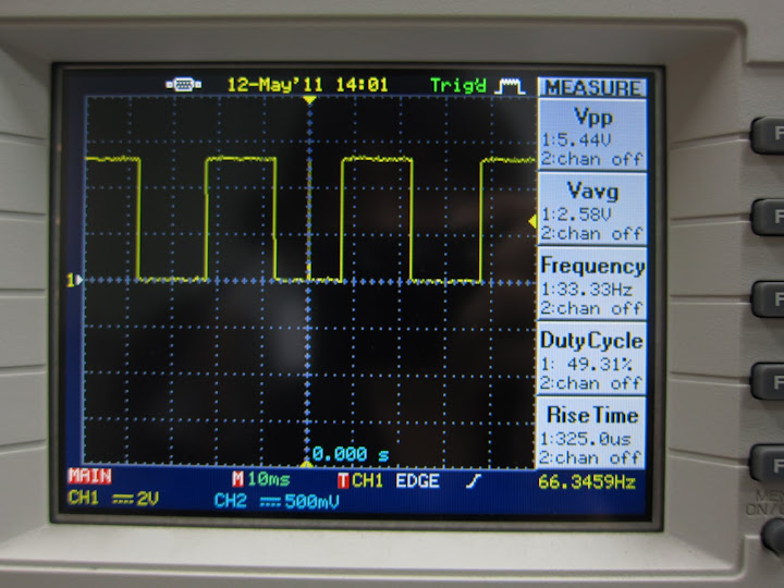

此時會產生這樣奇怪的波形~
不要慌....
此時按下萬能的Auto Set~
波形出現了!!!
此時所有量測波形都要把垂直每格電壓單位條成2V
所有測量點除了18(X2)是1V其他都建議用2V~
調整電壓準位
首先我們先調整電壓準位到達0V再說,
旋轉POSITION,
直到旁邊的1指到中間線!!

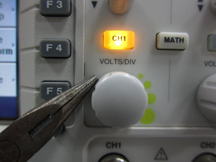

調整每隔電壓單位
接下來旋轉VOLT/DIV,
讓右下角CH1的單位成為2V~
接下來每個練習測量點都是以2V為基準,後面不會再重複說明喔!!

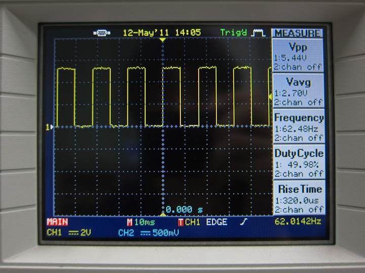

顯示波形數據
接下來按一下Measure,
就會顯示波形數據!!
將江~
這就是01(P1.0)測量點的標準波形!!
旁邊的Vpp還有Fre.....y要記得填進表格黑
另外單位就是右下角10ms和2V,共4個數字要填寫~
這時後把波形也畫上去,

02(P1.1)點量測方式
內文說在電源開啟且同時按住後退(Down)和加速(Turbo)按鈕的狀況下量測02(P1.1)接腳波形
所以~
我們這樣按,
黃色燈號要中間和下面亮喔!!
此時探針勾第二個孔~
