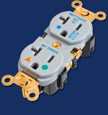

orpheuslab
8/13/10
175
從源頭做起
換個品質較好的壁插吧
對於電源傳輸也有較好的品質
