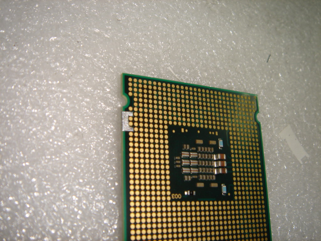

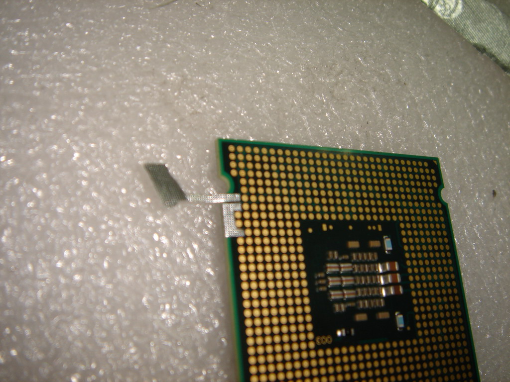

呼~~回頭看了一下這一整篇討論下來.
我來做個總整理吧 ^^
先把各種不同外頻的CPU改法貼上來 ~
這部份是200=>266的改法
這是200=333的改法
如果本身已經是266外頻的話.可以省略ㄇ字型的部份(就是上面那張圖的不必貼)
這是200=>400的改法 (中間需分開不可短路到)
如果本身是333外頻的話.左邊那張可以不必貼.
接下來幾個重要觀念!!
改完後 請務必記得到BIOS內.按一下 "Load Optimized Defaults"
這很重要喔 ^^
再來另一個要素就是.極限值問題
我先聲明一點.不管那片主機板.只要是採用INTEL的晶片組都會有一個特性.
就是在開機瞬間.倍頻會放到原始狀態(就是本身12倍頻.就開機瞬間會以12倍頻開機)
所以問題點來了.當以E1600為例:200x12=2.4G 本身倍頻高達12倍頻.
利用硬改改成266時.會在開機瞬間變成266x12=3.192G
主機板一般的開機順序是:POWER ON =>調倍頻=>加電壓
雖然這對人來說只是瞬間的事.但是對主機板來說....等於CPU必須在不加壓狀態能開機
才有可能啟動BIOS內的調整倍頻.然後再加電壓!!
所以E1600硬改成333外頻...基本上以目前INTEL的製程來說.是無法開機的
因為不加壓的開機瞬間CPU運作速度高達4G......
所以高倍頻CPU只有硬改266外頻的命!10倍頻還勉強有333可以看.8倍頻的CPU才
有機會看到400外頻硬改!至於333外頻 目前似乎都可硬改成400沒問題 ^^
像即將上市的E5200 硬改成333會在開機瞬間高達333X12.5=4.16G..就算是45NM製程
目前也是沒法度滴!
另一個要素就是主機板的CODE.目前已知微星全系列都採統一MICRO CODE整理方式.
每一片INTEL平臺的CODE都會加入.(因為他們幾乎全系列都有加入JUMP功能)
至於其它品牌的主機板則需要靠大家多測試並回報了 ;face0;
不過就算開機後顯示是舊的外頻也別灰心喔!!
因為我曾經在DFI的975上面.成功硬改成333外頻.但是BIOS內一樣顯示只有266外頻.
可是進XP後...嘿嘿~實際是跑333外頻.所以只是BIOS的CODE沒顯示成333而以唷 :D
