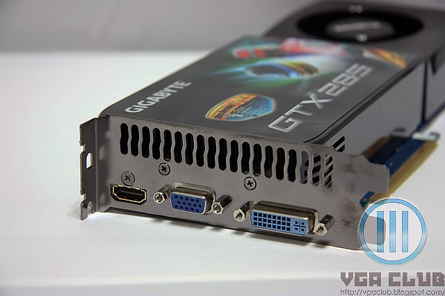

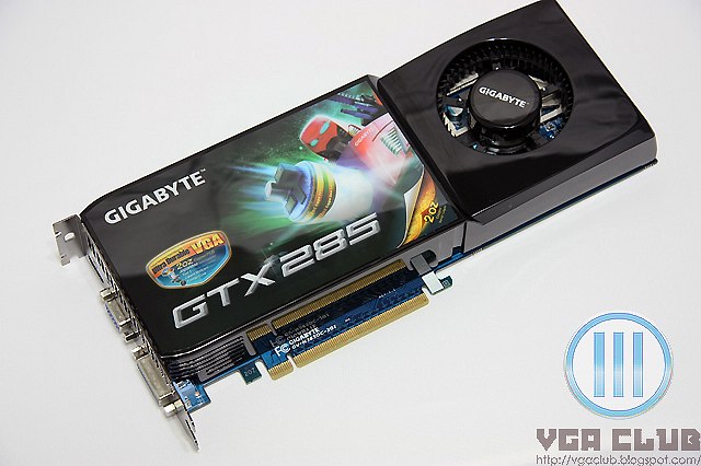

咱們直接看顯示卡本體吧!其散熱裝置使用的是公版版本,但可別小看它的裡頭的設計喔!
對!你沒看錯,它一共擁有三種影像連接埠,由左至右分別是HDMI、D-sub、DVI三種,完全符合不同使用者的需求。

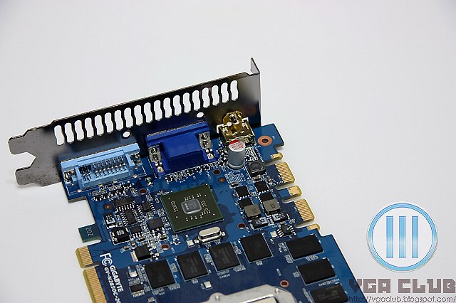

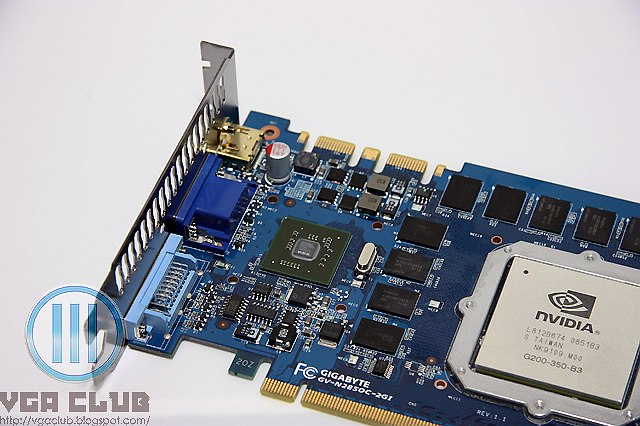

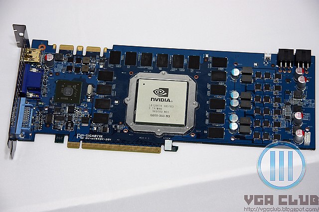

噹~拆下散熱裝置,直接看PCB板上的元件與用料囉~
HDMI影像連接埠整個採用鍍金材質,再加上它的線路是從NV I/O晶片拉出的原生型設計,這對於畫質控來說有不少的加分。
圖中綠色的晶片就是NV I/O晶片,主要負責替GT200b作為影像的輸出工作。

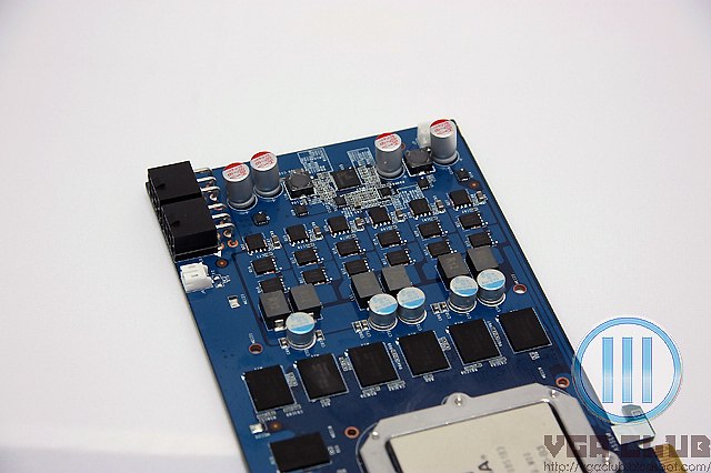

55nm的GT200b最大好處,就是它只要兩組6 pin電源即可運作。而顯示卡尾端的,則就是技嘉引以為傲Ultra Durable VGA設計,其中的電容均採用日系品牌,只是廠牌不同。

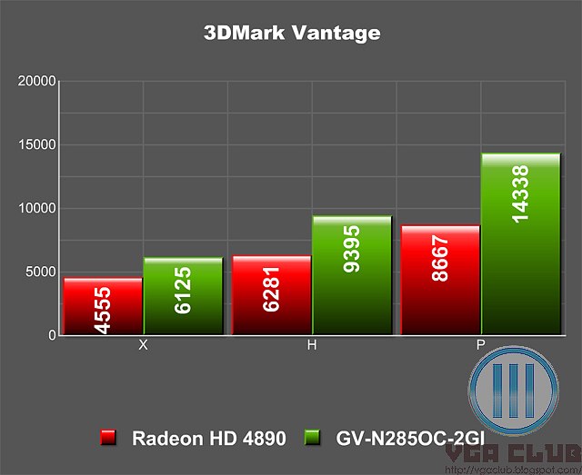

3DMark Vantage v1.01 Patch

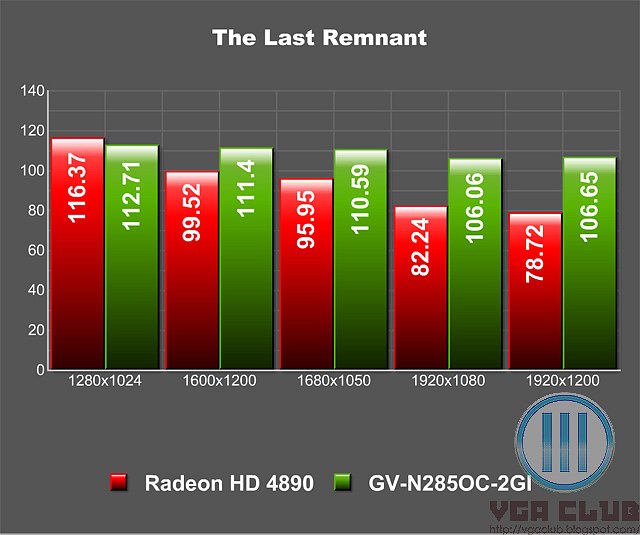

The Last Remnant Benchmark Demo

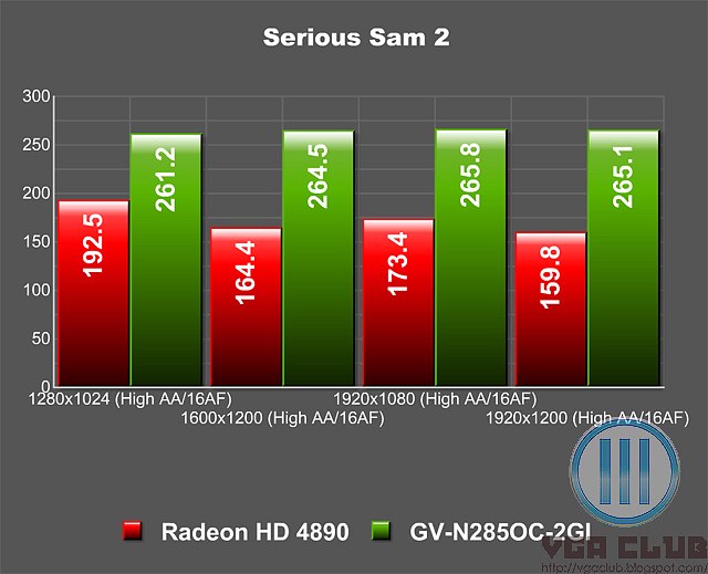

Serious Sam 2(Patch2.070)

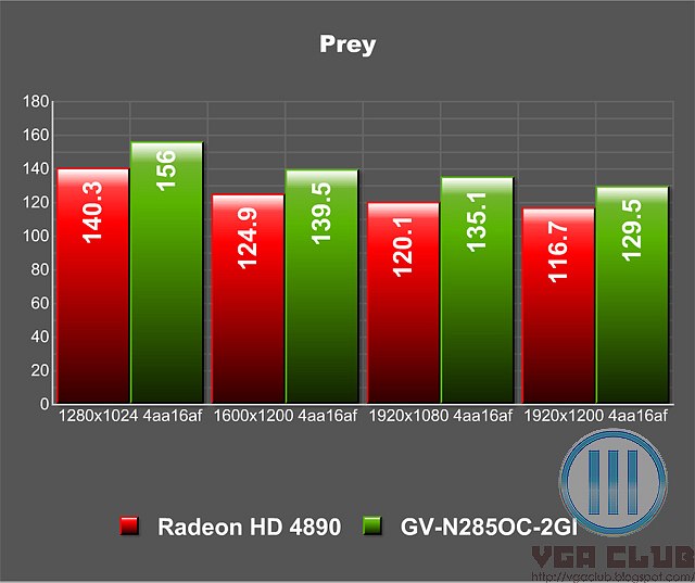

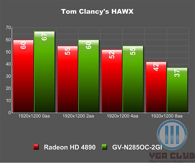

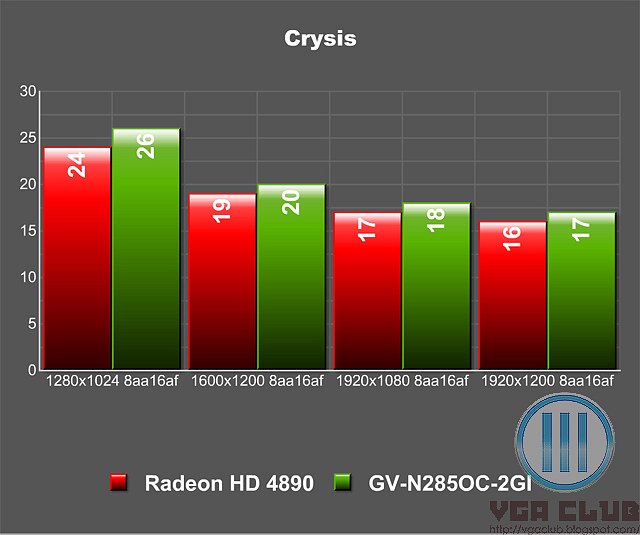

GV-N285OC-2GI測試數據整理
Tom Clancy's HAWX v1.00 Demo
Devil May Cry 4 Demo
Crysis(Hotfix 1.21)
3DMark 06 v1.1.0 Patch
Prey v1.4 Patch

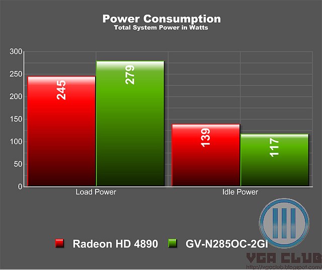

Power Consumption

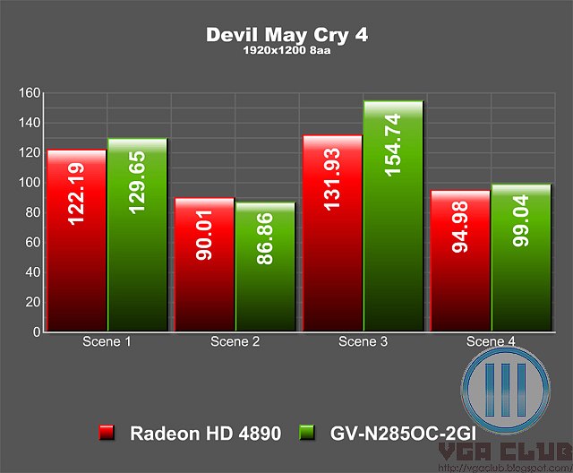

在這樣的組合比較之下,經過33項的測試,最終可以得到GV-N285OC-2GI贏了18.25%結果,不過這是我們可以預期的事。比較重要的是可以讓人瞭解技嘉這張顯示卡上的特點能夠替使用者帶來些什麼,畢竟現在的使用者要求更多、更嚴苛了,而能夠針對使用者的需求去積極的開發才是這些廠商要注意的。本篇到此結束,謝謝。
