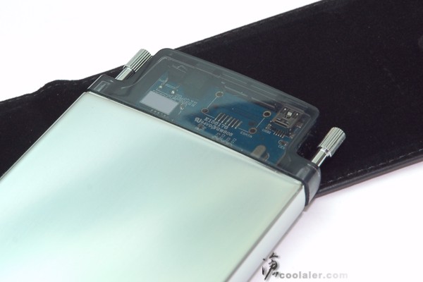

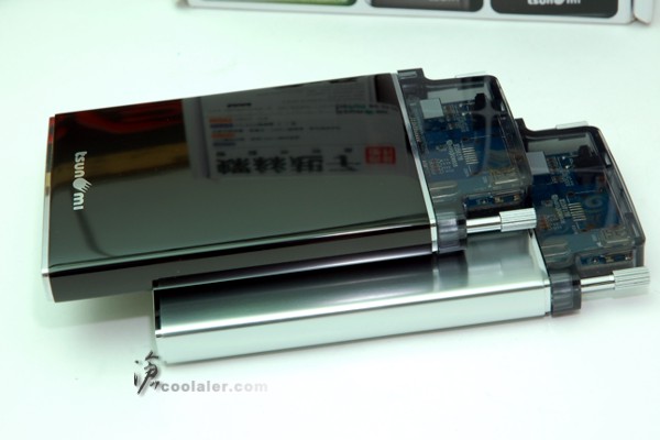

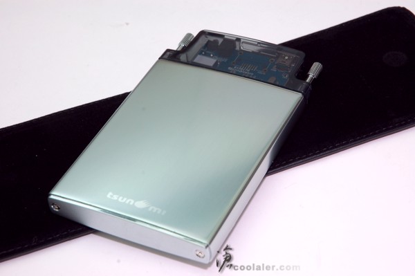

本體使用鋁鎂合金設計,上方為透明塑膠,可以清楚看見內部的零件,整體的外觀讓我直覺聯想到攜帶型的烈酒壺XD...真是犯酒癮了。

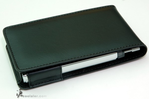

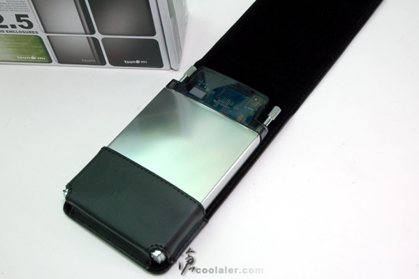

既然是這麼有質感的外接盒,得好好的保護才行,貼心附贈專屬的皮套,放在包包裡面也不怕會刮傷。

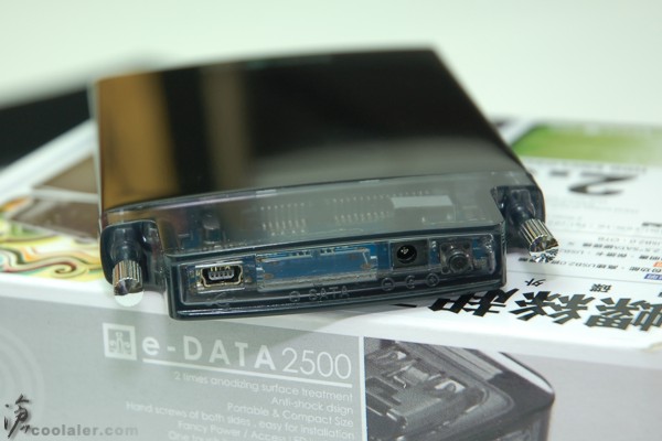

IO的部份位於上方,USB接孔、電源接孔、OneTouch備份鍵。

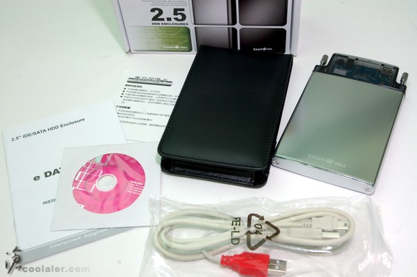

東力奇eDATA 2500 螺絲起子所附的配件,說明書、保證卡、應用程式、皮套、傳輸線。2.5吋的硬碟耗電量較小,所以並不需要使用一般的電源線,僅使用USB Y型傳輸線即可(額外一組USB電源預備接頭)。

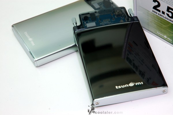

東力奇eDATA 2500 螺絲起子除了銀色之外還有另外一款黑色鏡面外觀。

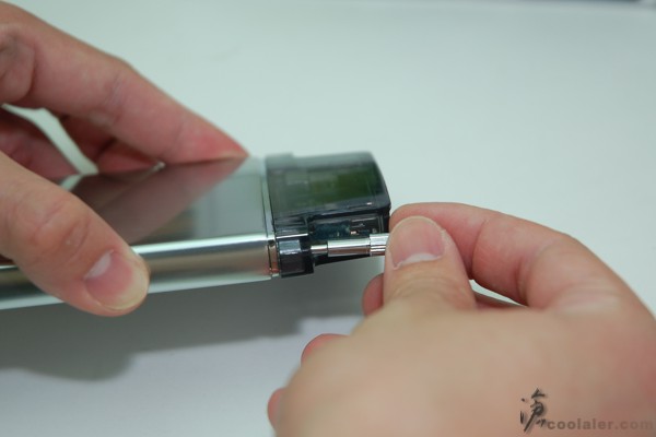

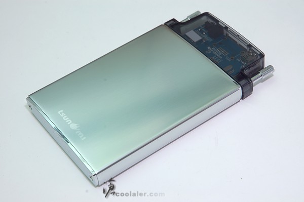

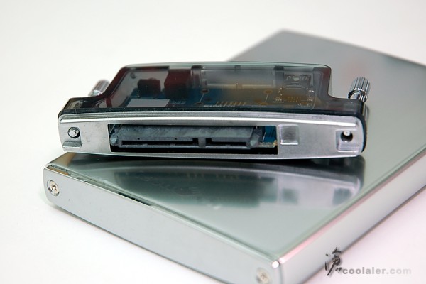

在拆裝上相當便利,不需要任何工具,把上方的兩個螺絲選轉開來即可拆下。

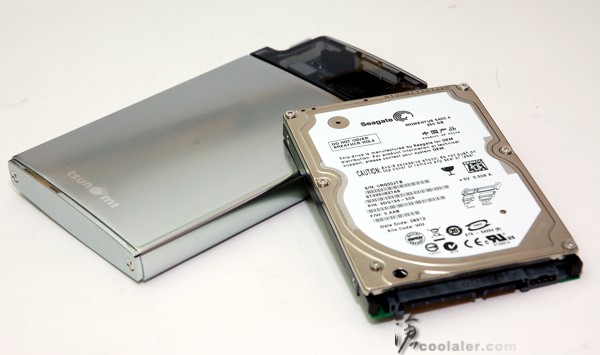

東力奇eDATA 2500 螺絲起子使用SATA的介面,硬碟安裝也只需要對準插入即可。

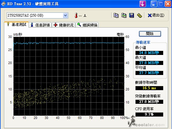

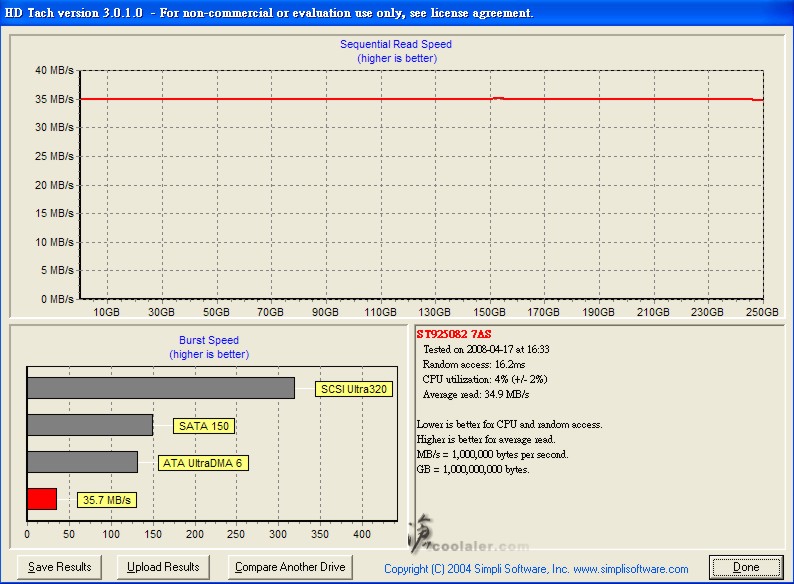

雖然USB 頻寬有限,不過還是不能免俗小測一下傳輸速率。

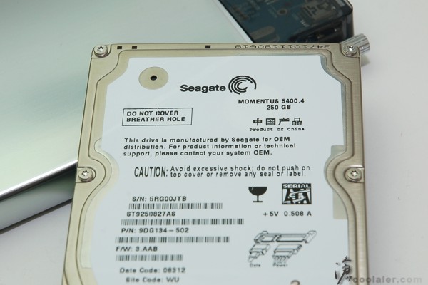

使用Seagate Momentus 5400.4 250GB SATA硬碟。

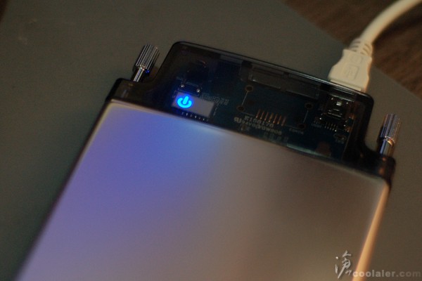

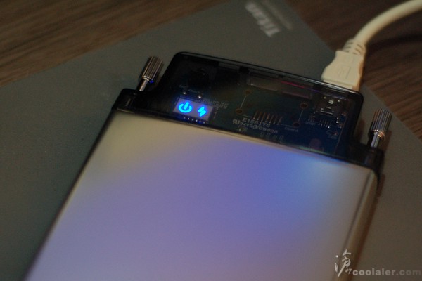

eDATA 2500 螺絲起子接上USB之後,左上角有個電源的指示藍燈,頗有質感。
當硬碟在讀取時,電源指示燈旁的閃電符號會跟著閃爍。
HD Tach
HD Tune

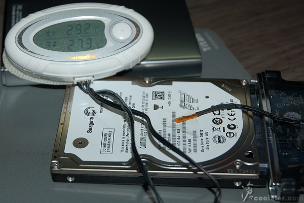

溫度呢@@?大約連續使用下
21,251
1,932

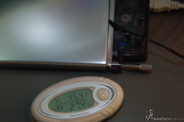

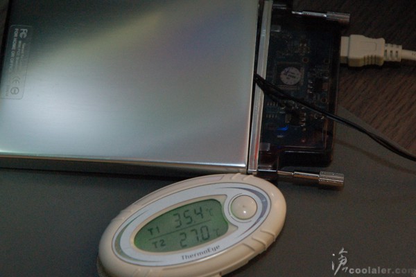

補上溫度測試

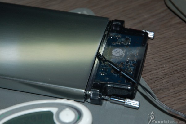

測溫點如下
T1為測溫點,T2為室溫27.3度
多了測溫線合不起來,不過影響應該不大
進入作業系統後,待機30分鐘後的溫度,在35.4度

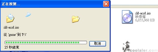

跑一些測試軟體以及寫入檔案,讓外接盒很忙...
連續忙了30分鐘後,溫度最高來到45.4度
