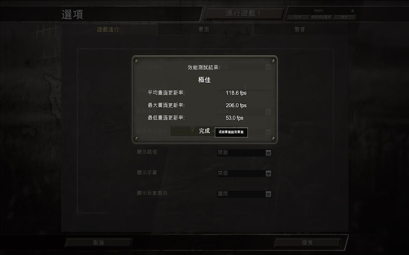

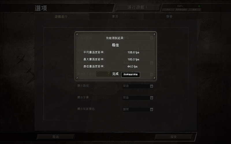

  先來看些之前測過的遊戲,首先是二戰即時戰略遊戲: 英雄連隊(Company of Heros),畫面配置為高,解析度1440*900
  UCC超頻後~~~

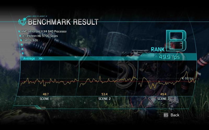

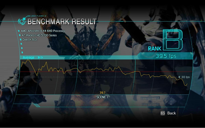

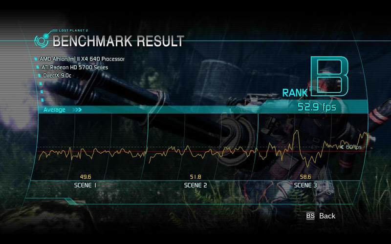

  其次是CAPCOM的動作遊戲:失落的星球2(Lost Planet 2),畫面設置為高,8xAA,解析度1440*900
  用UCC給它催落去啦~~~

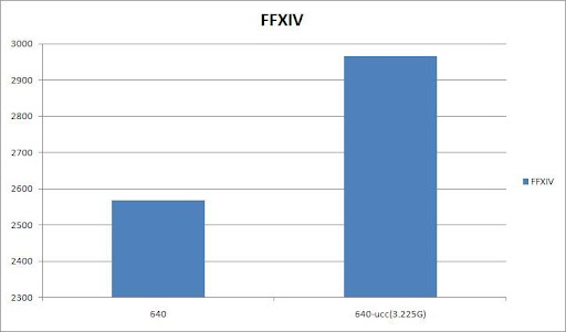

  online game代表:太空戰士14(Final Fantasy XIV),resolution 為low(1280*960)
  UCC超頻中~~~

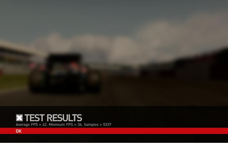

  接下來就都是之前沒測過的遊戲啦~~~先是賽季才結束不久的F1 2010,畫面設置如下囉~~~
  看完設定,就直接來跑Benchmark囉~~~
  來看看UCC催下去會不會跟噴氮氣(NO)一樣@@~~~

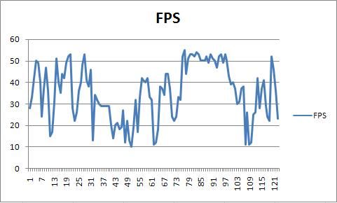

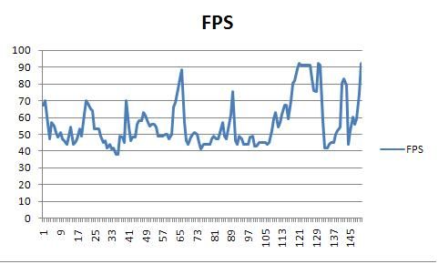

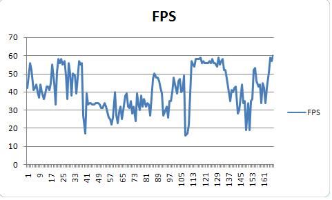

  再來是永遠不死的007:血石~~~現實電影則是因為經濟因素停拍中=.=,不廢話,一樣先來看畫面配置~~~
  沒有Benchmark?那就直接跑一段任務用fraps來測囉~~~可以看到M夫人正在下命令給007(M:醬油沒小罐不會買大罐的喔? 007:@@)
  將測試出的fps張數做成摺線圖來看看,上下分別是預設及UCC超頻後的結果~~~

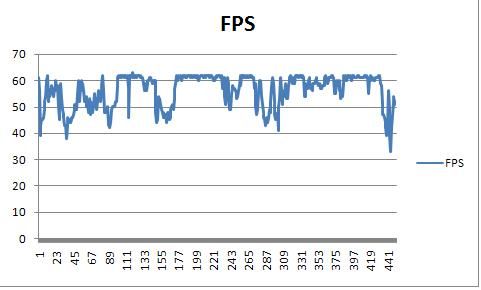

  接下來是兩款FPS大作,先來看看EA的骨灰級作品:榮譽勳章 2010(Medal of Honor: 2010),先是畫面設定,一樣測試方式是以執行同樣一段戰役來測~~~
  下方一樣是將測得的數據做成圖表,上方為預設時脈,下方為UCC超頻過的結果~~~

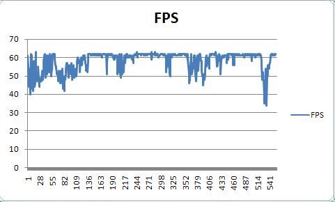

  最後測試的遊戲一樣是另外一款人氣大作:決勝時刻:黑暗行動(Call of Duty: Black Ops),先來看看畫面設定囉~~~
  再來將執行一段戰役後的成績做成摺線圖,上方預設,下方是UCC超頻~~~

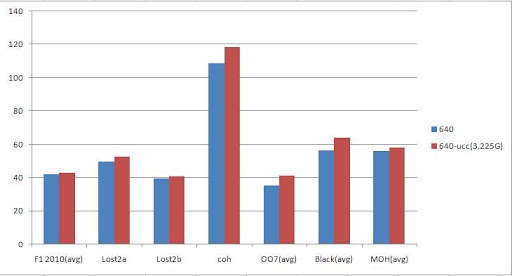

  最後將所有的成績做成圖表來看囉~~~
  在經過了上面的測試後,可以看到以大約15K預算(CPU+MB+RAM+GPU)來跑以上的遊戲,是完全沒問題的,每款遊戲都有30 FPS以上的表現咧
  如果想要要求更高的效能表現,再多花幾張小朋友升級個顯卡,最多也只需20K左右的預算就可以擁有更猛的效能
  除此之外,ASRock 880G本身擁有"一鍵超頻"的功能,竟然免費讓遊戲提高了17%的效能!!!

請問FF14有支援多核心嗎?看你用3.0G跑低解析度2569分.小超3.225G可以到2965分
只超225Mhz就能拉高400分了
我用E6500+9800GT 沒超2.93G跑低解析度2596(LOAD TIME:15755ms)
超3.67G跑 3028(LOAD TIME:12095ms)
超了740Mhz只能拉高500分左右.還是說這遊戲大概CPU只要3.2G左右就能
滿足需求了.3.2G以上就沒有影響呢?
