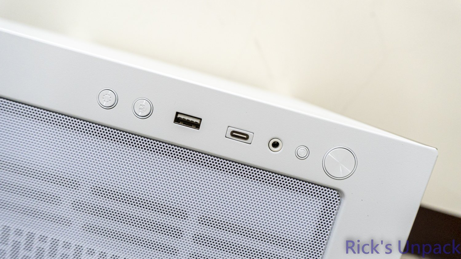

I/O一樣設計在機殼上方的右側,由左至右分別是D-RGB Mode Button、D-RGB Color Button、USB3.0 Type-A、USB3.2 Gen2 Type-C、1 x 3.5mm複合音頻孔、重啟按鈕跟電源按鈕,整個按起來回饋感不錯,不會有莫名的空行程。

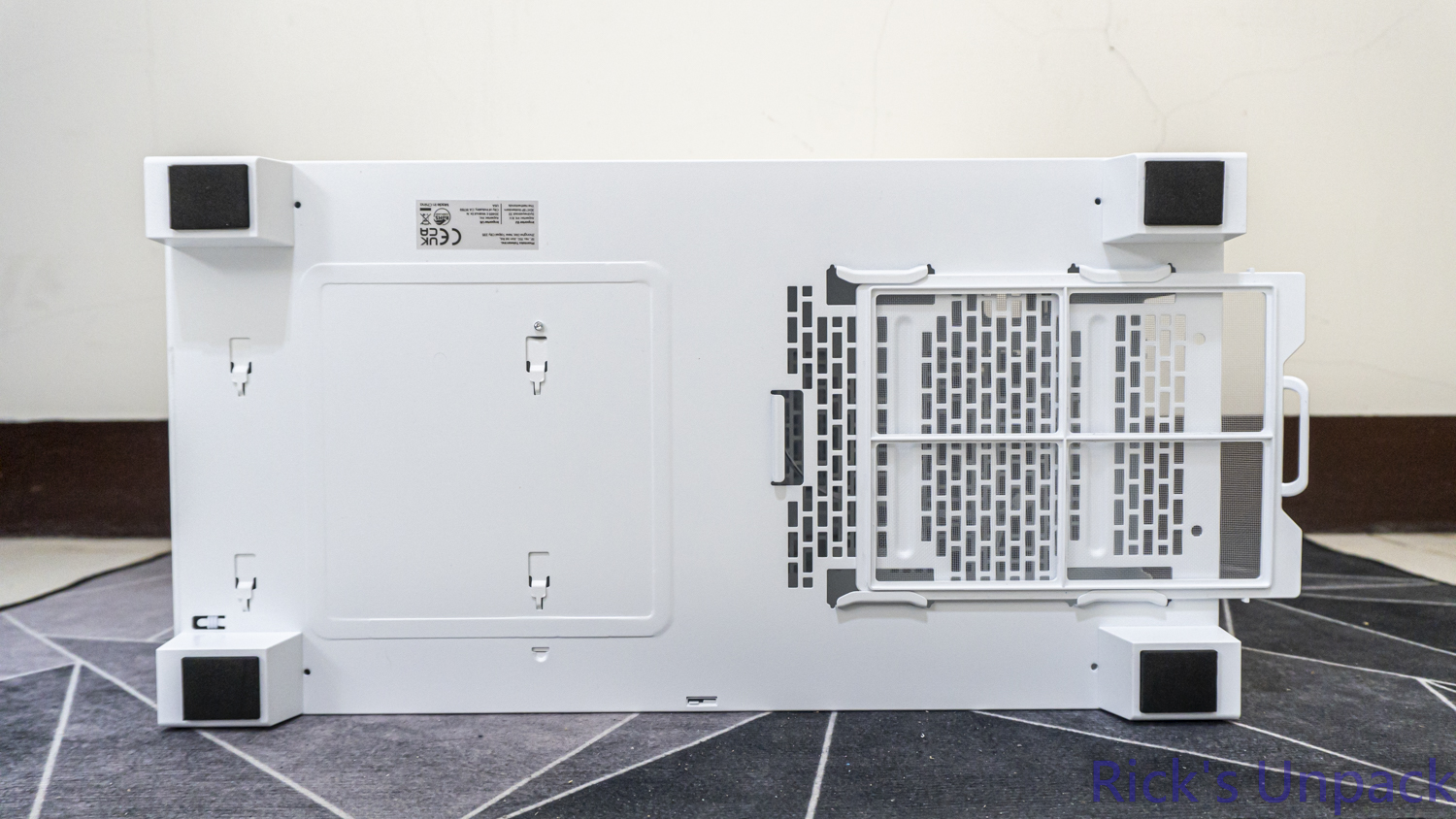

底部4個角落都有設計支撐柱,並且都有裝上防滑墊;後方電源艙底部也有附上一片滑軌式的防塵網。

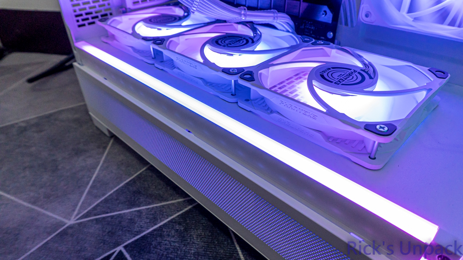

在機殼正面的邊緣處有額外裝上RGB燈條,如果底部不安裝風扇,也不會太單調,一樣有RGB燈的加持。

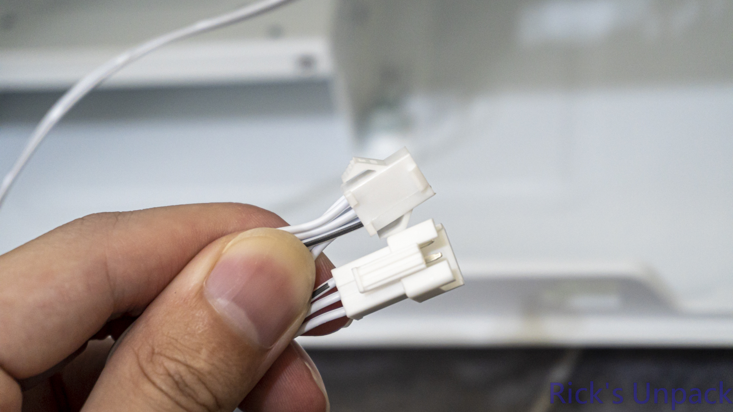

線材部分,這次開箱的是白色版本,機殼I/O的線跟風扇的線都有白色化,另外開機鍵的線材有整合成一個插頭,安裝上會更快速方便。
風扇部分,前方側面風扇的4-pin跟D-RGB線有串接起來,然後D-RGB線也有跟後面的風扇串接起來,轉成一般的5v 3-pin ARGB插頭,另外RGB部分也需要額外一個SATA來供電。

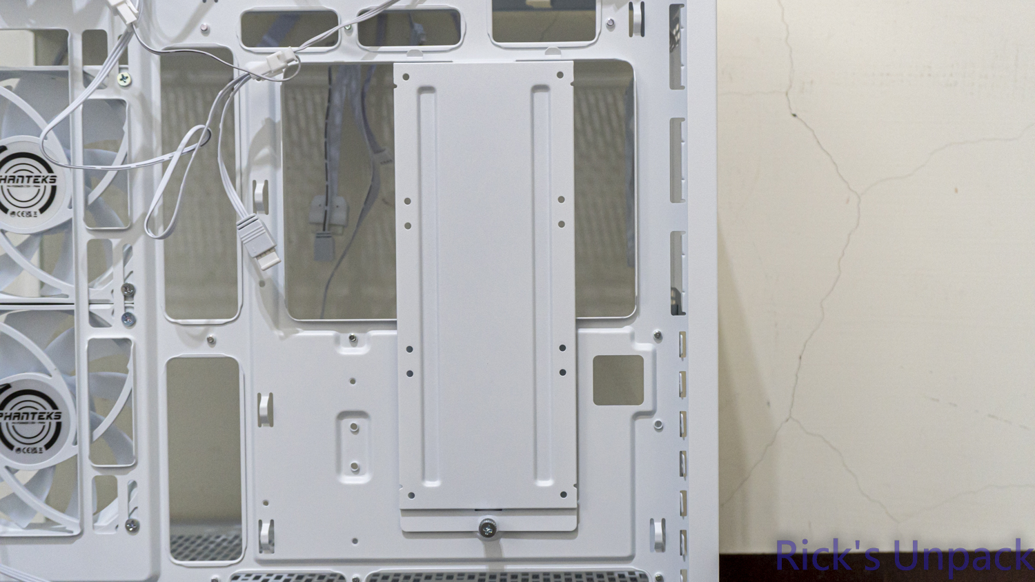

在主機板的後方還有額外加裝一片硬碟架,主要提供2.5吋的SATA SSD使用,後面會放上安裝示範。

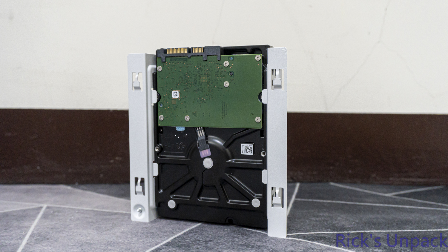

底部副艙的硬碟架可支援2個3.5吋HDD或是1個3.5吋HDD+2個2.5吋SATA SSD,安裝方如下圖。
主機板背面的硬碟架則可安裝最多到3個2.5吋SATA SSD,不過要注意SATA SSD的接口方向,避免發生走線太困難的狀況發生。

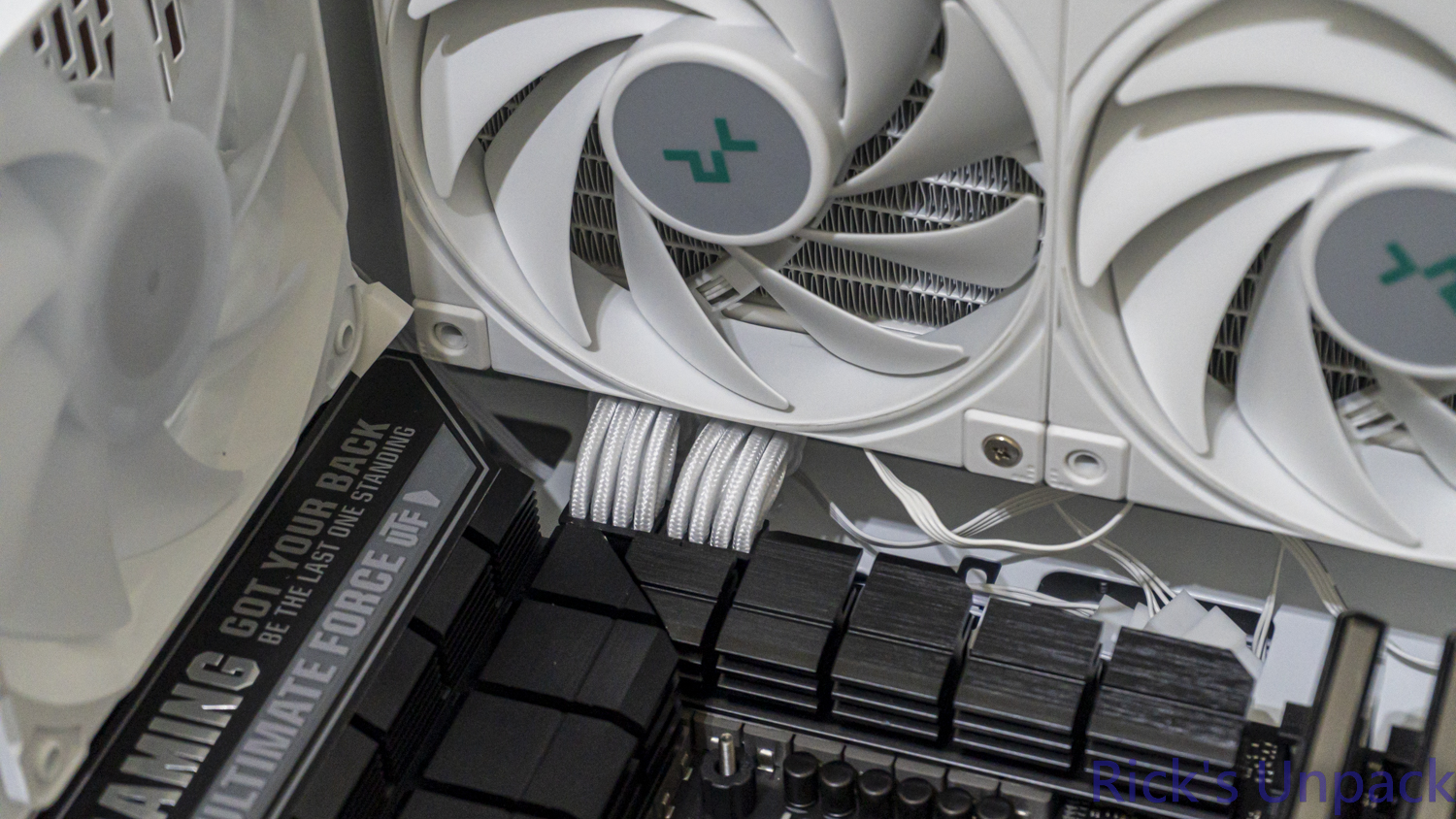

上排水冷最長可安裝到360 mm規格的,這次使用DEEPCOOL LT720 WHITE就可以順利安裝上去,不過會很輕微的擠壓到左上角的CPU供電線,所以如果要裝280 mm規格的水冷,就需要把冷排位置往前挪一點點;如果是選擇安裝塔散,高度限制則是184 mm,在選購塔散時要特別注意高度問題。

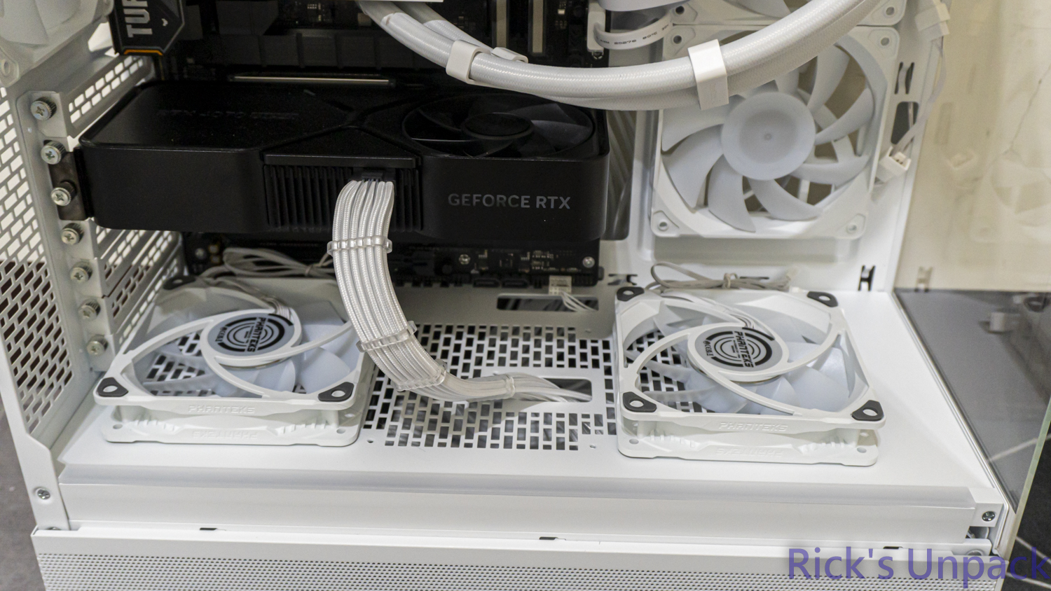

接下來是主艙的底部風扇安裝,由於側面跟後面的風扇PHANTEKS原廠預先安裝的風向都是排風,所以特別設計底部可以額外安裝3個120 mm風扇進行進氣的安排,這次搭配安裝的正風向的M25-120 D-RGB風扇,如果要美觀,筆者強烈建議購買反向扇葉組裝。
這邊有一個要特別注意的地方,在第二個風扇的位置PHANTEKS有預先挖一個孔給顯卡供電線走,如果你選擇將電源供電線走這個孔,那麼第二個風扇就不能安裝。
如果選擇3個風扇都要安裝,那顯卡供電線就需要跟主機板底部的線材共用一個孔,走線上會稍微比較擁擠一點,因為還有底部3顆風扇的線要拉到後面。
如果加裝顯卡直立架,就會發生第二跟第三個風扇無法安裝的狀況,所以在安裝前,絕對要先確定想要的安裝方式跟對應的風扇數量,或是也可以不要裝,改放一個公仔在旁邊也是沒問題的。
至於側面風扇跟顯卡的兼容性部分,25 mm厚度的風扇絕對沒有問題,不會跟顯卡有衝突;如果是想安裝水冷,側面只能安裝240 mm規格,並且顯卡一定要是直立式才不會衝突。

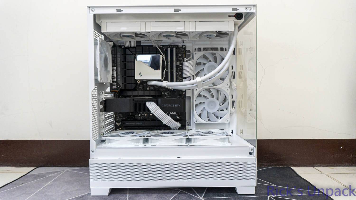

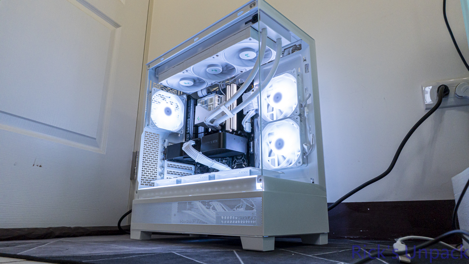

最後就放上安裝好的正面與背面圖,這次為了在底部塞3顆風扇,所以我顯卡供電線是走主機板下緣的孔,至於背面,我就簡單地按照大致上的分布做整理,要注意的是,XT VIEW沒有提供魔鬼氈束線帶,僅有提供一次性的塑膠束線帶,如果是會偶爾整線之類的人,就需要找一下替代方案。
CPU:Intel Core i7-12700K
MB:TUF GAMING Z790-PRO WIFI
GPU:NVIDIA RTX 4070 SUPER FE
RAM:T-FORCE XTREEM ARGB DDR5 2x16G 7600MHz
AIO:DEEPCOOL LT720 WHITE
SSD:Kingston FURY Renegade 1TB
POWER:FSP Hydro PTM X PRO 1200W WHITE + Bear Mod小熊傘兵繩模組線
CASE:PHANTEKS XT VIEW WHITE

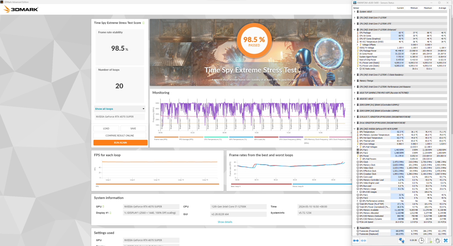

這次分成兩種測試方式,分別是讓底部的風扇滿轉跟0轉(測試當天下午的室溫為32度),首先是滿轉速(2000 rpm)的情況,在3D MARK的Time Spy Extreme壓力測試中,i7-12700K的Package最高溫度到94度,4070S本身則是74度。
在Fire Strike Ultra壓力測試中,i7-12700K的Package最高溫度到88度,4070S本身則是73度。
接下來把底部的進氣風扇改成0轉速,再重新測試一次,這邊發生了一件有趣的事情,在Time Spy Extreme壓力測試中,i7-12700K的Package最高溫度反而微降到88度,4070S本身則微升是76度。
在Fire Strike Ultra壓力測試中,i7-12700K的Package最高溫度一樣微降到86度,4070S本身也微上升到76.2度;目前觀察有可能的原因是在底部風扇有轉的情況下,會將顯卡的廢熱直接吹上去給水冷,進而導致CPU溫度較高,在關閉後,熱風會往其他方向擴散,CPU溫度就稍微降低一點點。

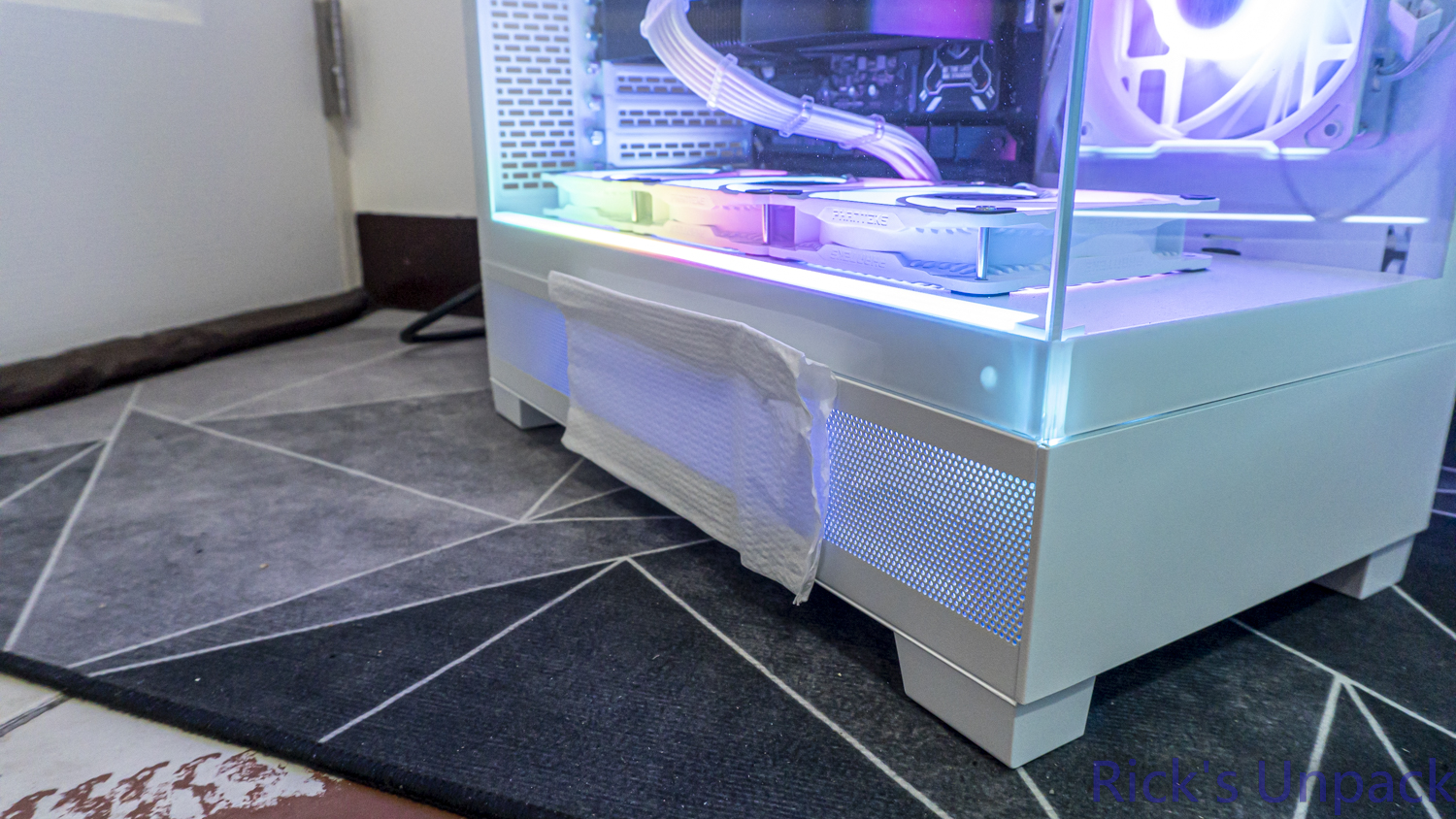

底部的風扇在滿轉速的時候,吸力強到衛生紙放在側面的孔洞都可以被吸住。

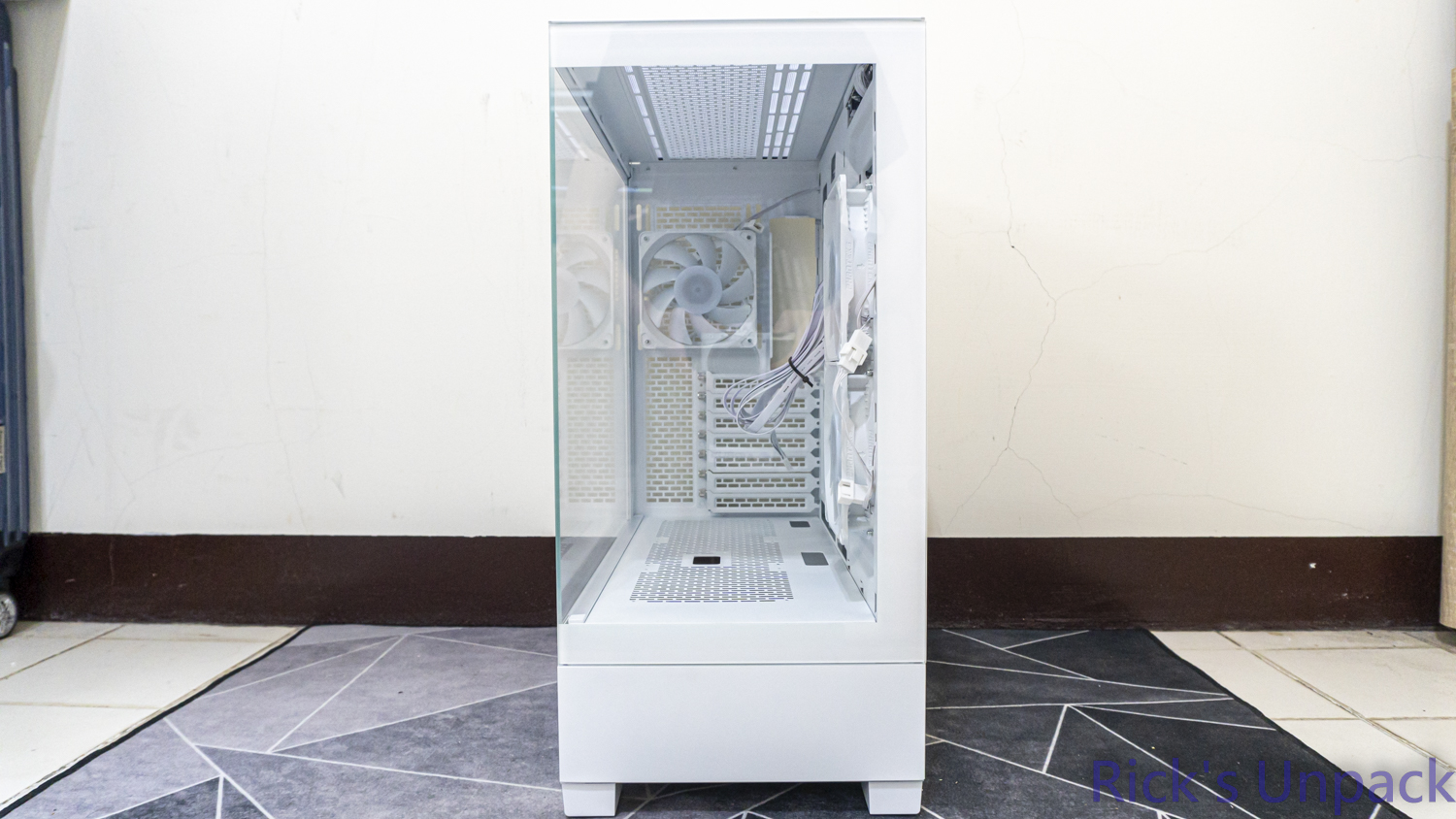

從背面就可以發現XT VIEW是中塔式布局的海景機殼,最主要的地方就是電源艙設計在機殼底部,而非主機板後方;PCIE擋板總共有7個,並且為可重複使用的設計,在旁邊也有長條狀的孔洞提供機殼散熱。

由於XT VIEW本身設計在分艙平台上方可多安裝3顆12 cm風扇,因此在側面玻璃下方從實心面板改成沖孔網板,能夠提供底部風扇進氣,同時也可以幫硬碟進行散熱。

背面則可看到XT VIEW是維持中塔機殼的布局,硬碟架與電源艙在機殼底部。

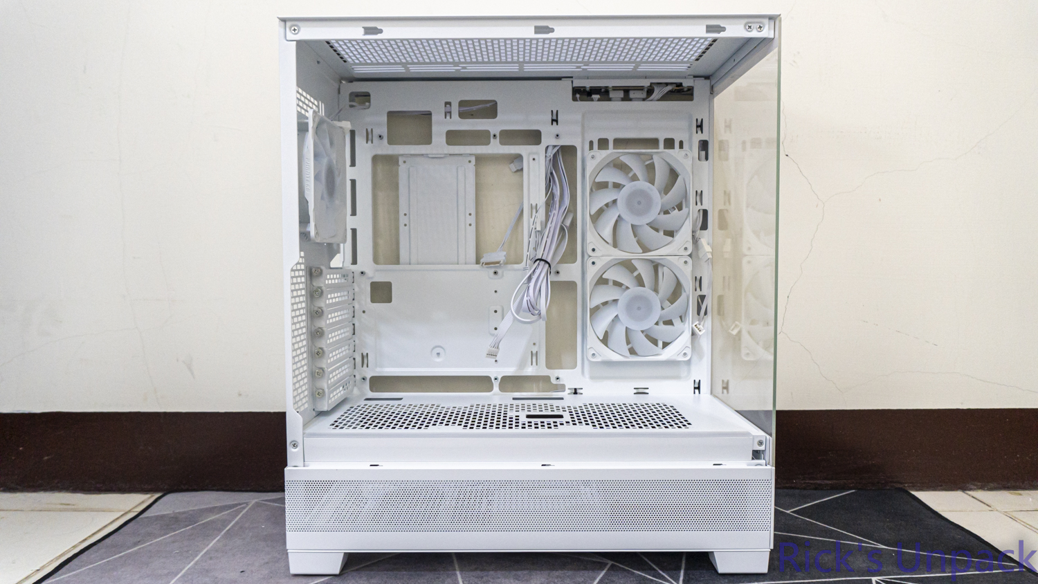

側面風扇支架最高支援2個12 cm風扇,並且為不可拆卸的設計,風扇部分PHANTEKS原廠預先安裝兩個M25-120 D-RGB閹割版風扇,並且為排風的風向。

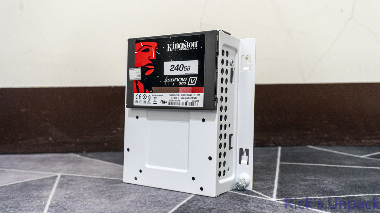

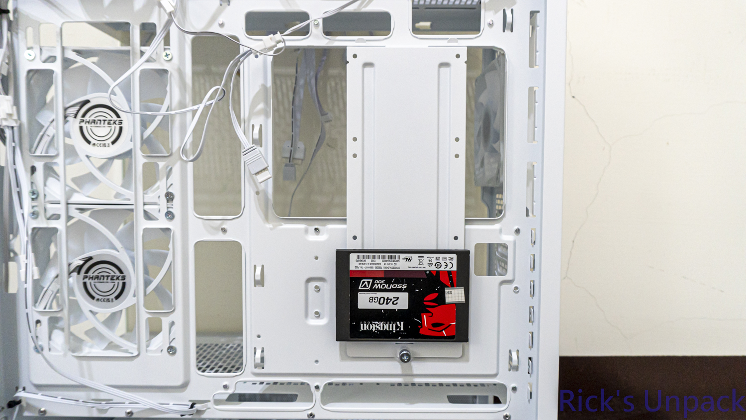

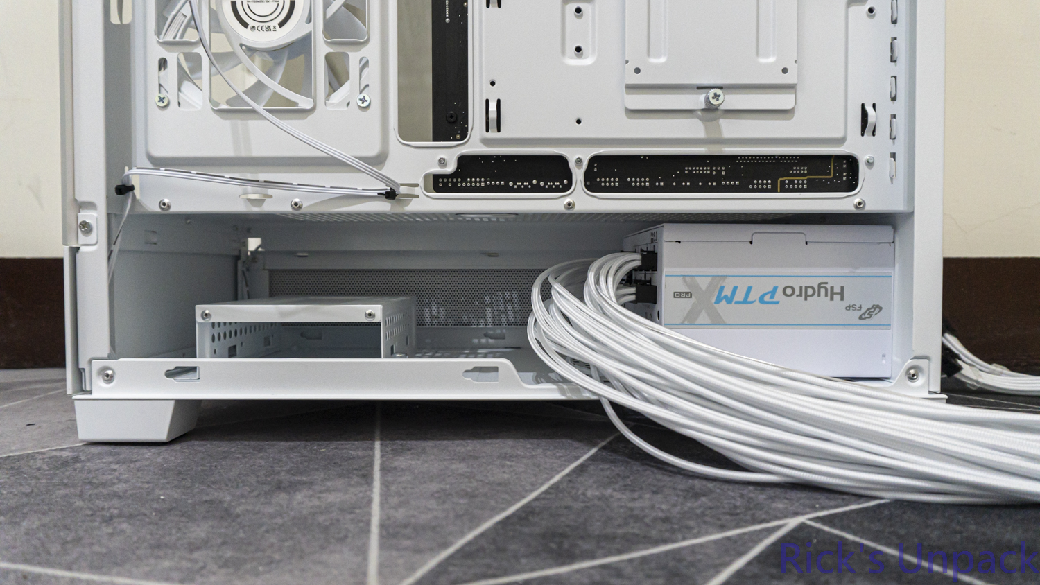

電源艙部分,由於前面的硬碟架是固定式的,所以後面留給電源的空間很足夠,一般的ATX長度甚至是更長的電源都可以放進去。

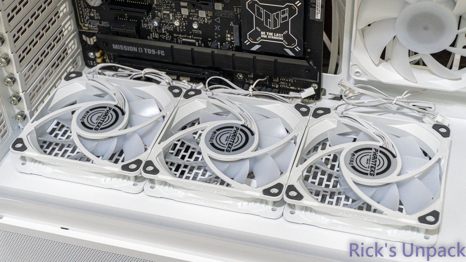

=====溫度測試=====
接下來就簡單地進行溫度測試,一樣先附上本次的測試機台列表:CPU:Intel Core i7-12700K
