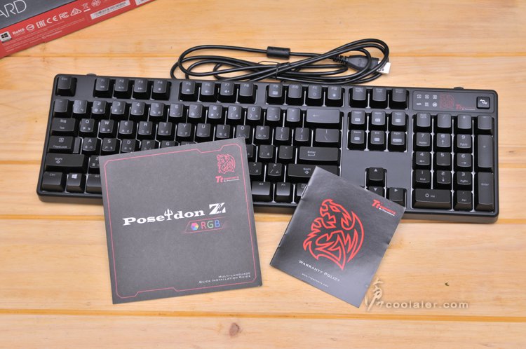

配件有說明書、保固說明。

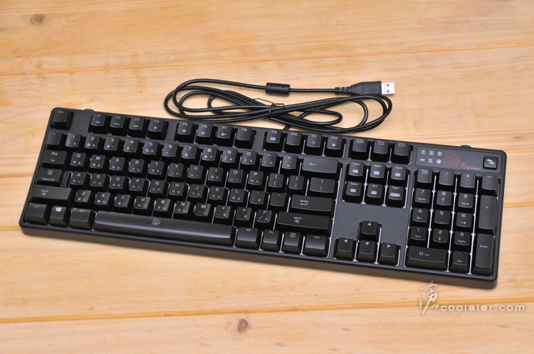

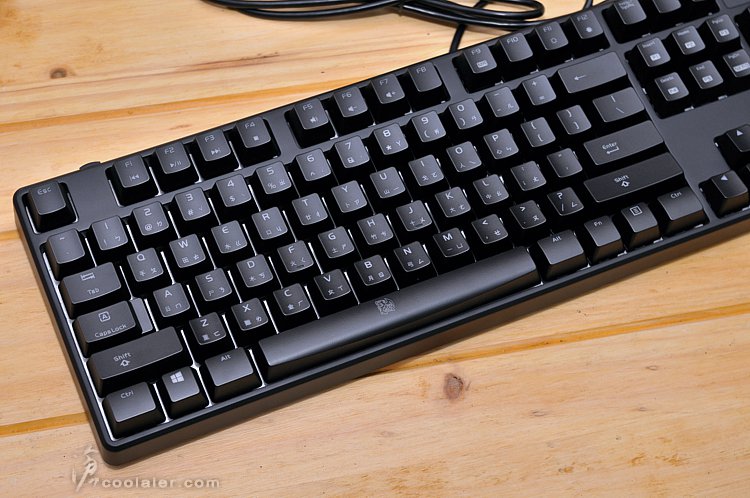

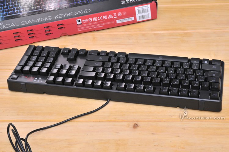

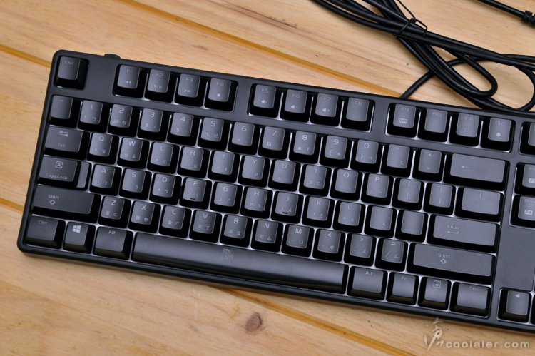

Tt Poseidon Z RGB 與先前所推出的 Poseidon Z 算是同一個模子,採用相當窄的邊框設計,
雖然是104鍵全版,但會比一般鍵盤要短一些,電競時兩手距離可以縮短,不一定得遷就80%配置。
Poseidon Z RGB 的邊框並不像 Poseidon Z 採用皮革漆處理,而是一般的霧面烤漆處理,
雖然容易沾指污,但我比較喜歡這種,皮革漆或類膚材質可能剛買回來好摸,
但實在不好顧,刮傷甚麼的很明顯,且時間久了可能會因材質關係而有黏膩感。

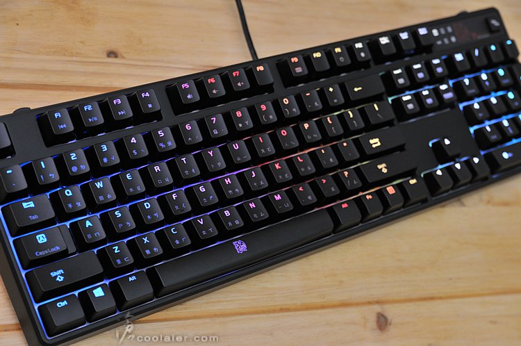

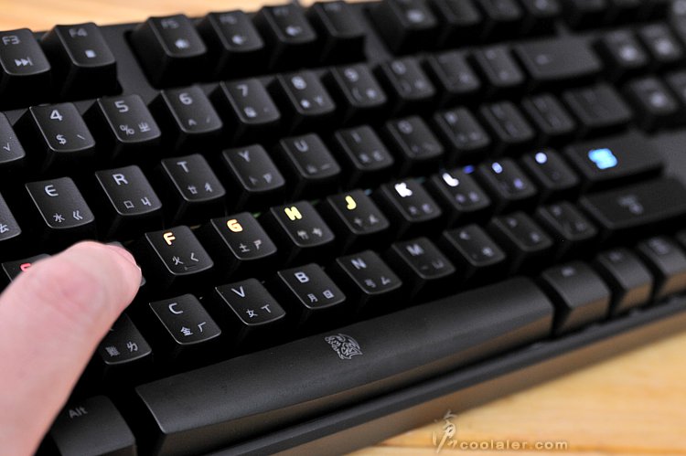

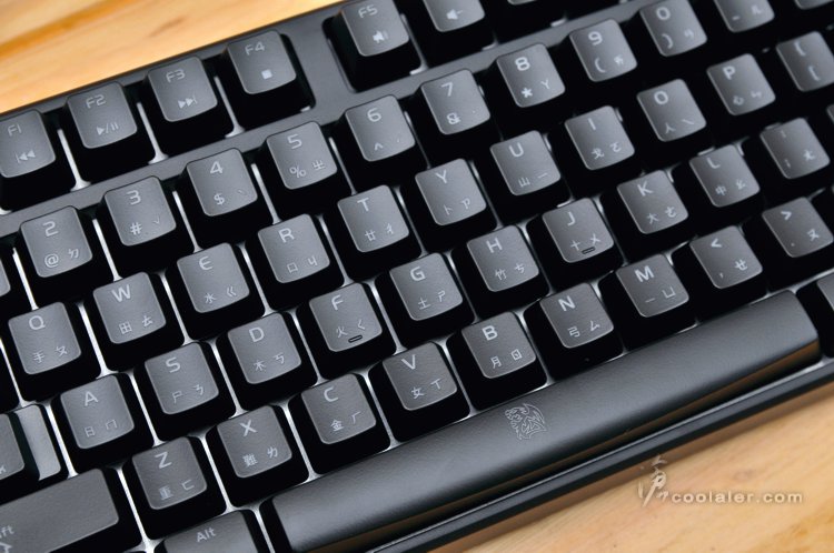

為了配合RGB多彩背光,在按鍵下的底板則是採用了銀色的鐵板,讓反射可以更為均勻。
按鍵的部分是採用雷射雕刻,可以讓底部的透光映到按鍵字體上。
空白鍵下方有一點弧度設計,按鍵上有 Tt eSPORTS 的鬥龍圖騰。
右側有完整的編輯功能鍵與數字區。

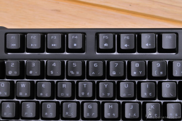

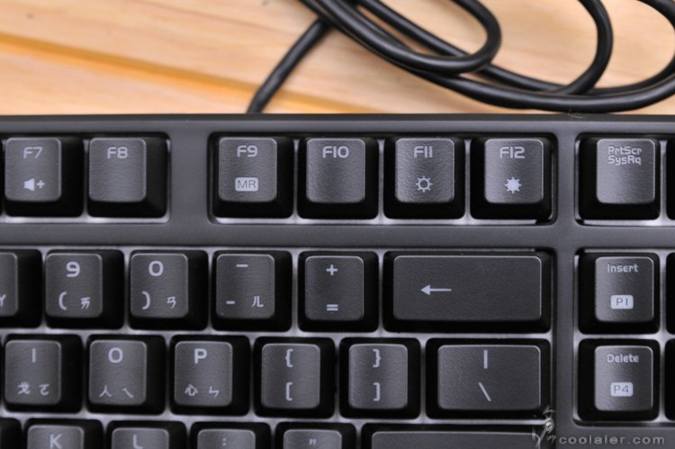

F1~F7為多媒體快速按鍵,搭配Fn組合使用。可以上下一首、暫停、播放、停止、靜音、音量加減。
F9為MR,用來即時錄製巨集,F11是降低背光,F12增加背光。

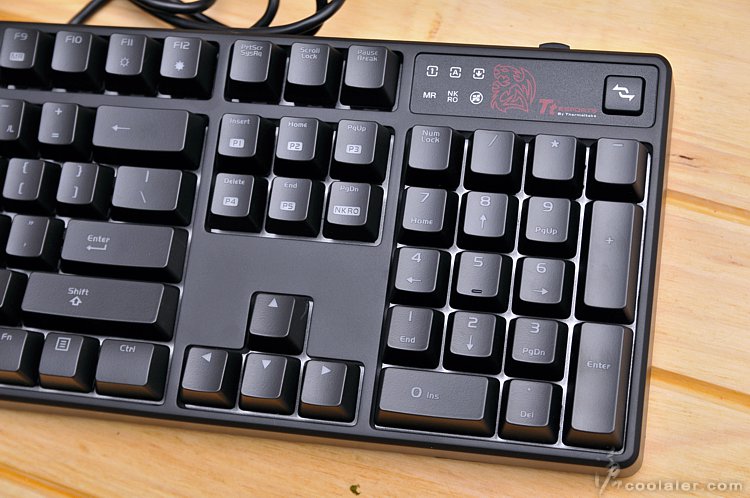

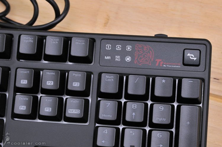

編輯區則是可以用來切換Profile組別,分別有P1~P5,預設功能是切換背光效果,
P1恆亮、P2觸發式、P3箭頭式、P4波浪式、P5漣漪式。NKRO功能則是在PgDn的位置。
另外在鍵盤右上角區域則是用來顯示當前狀態(白色燈效),
右側的按鍵則是用來切換遊戲模式,主要是將Win鍵轉換成Ctrl功能,避免遊戲時誤觸而GG。

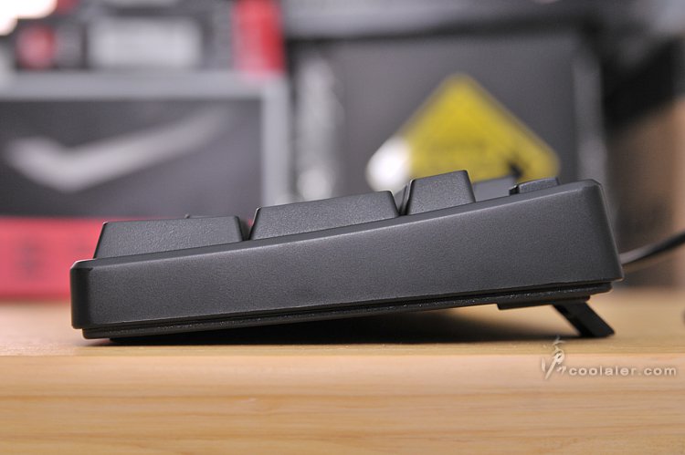

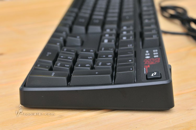

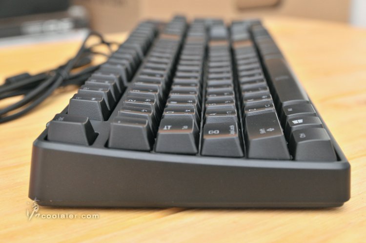

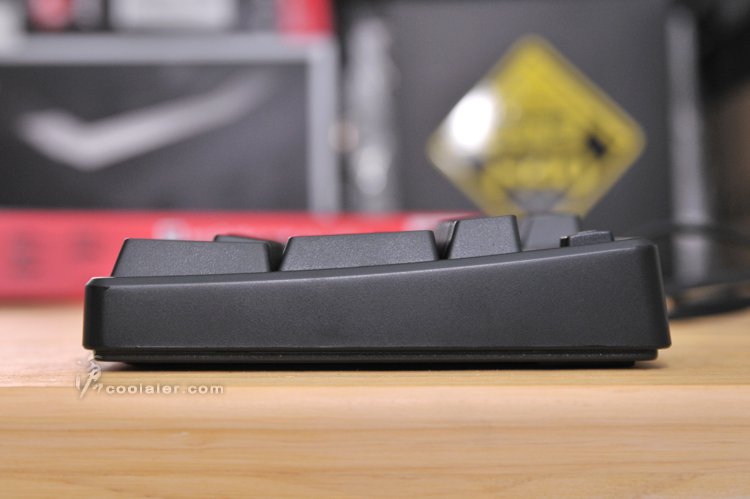

按鍵面是有不同傾斜角度,符合人體工學設計。
頂部可以看到有左中右三個出線孔。

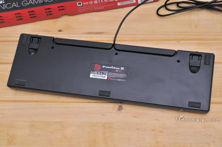

底部有5個防滑腳墊,線材出線的位置可以透過線槽調整。

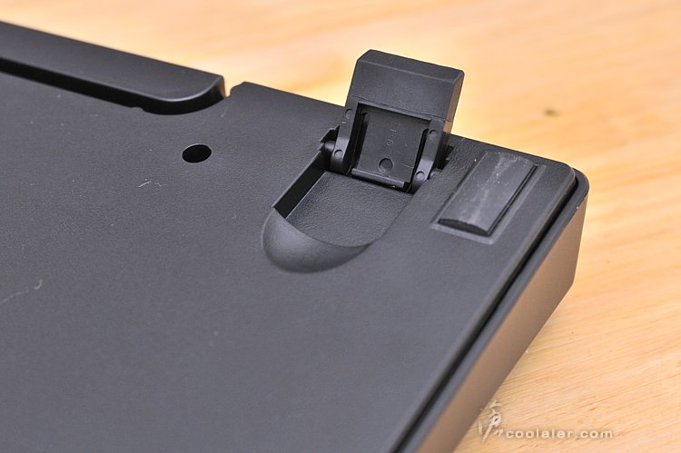

有一段式的立腳可以調整鍵盤傾斜角度。
立腳收闔。
一段立腳。

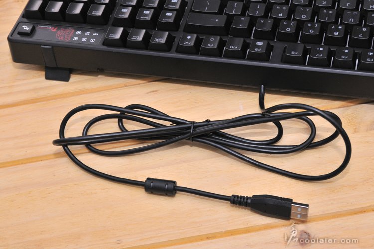

線材的部分並沒有採用編織網包覆,USB接頭也無鍍金處理,是小缺憾之處。

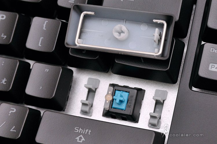

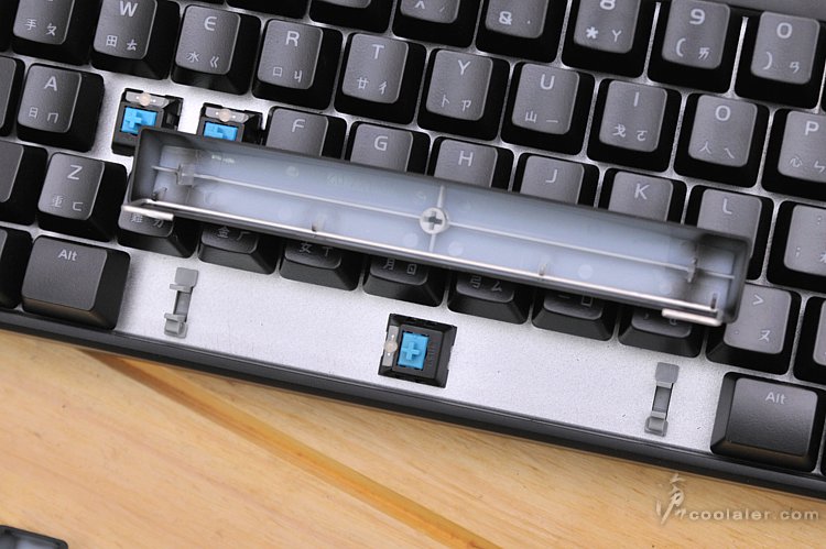

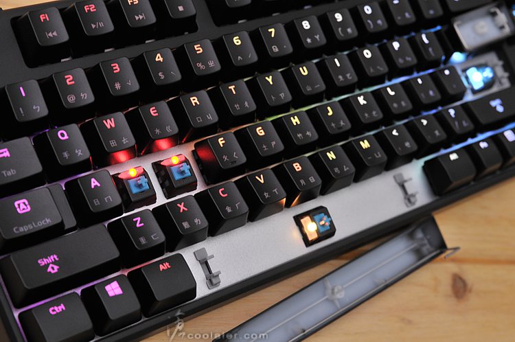

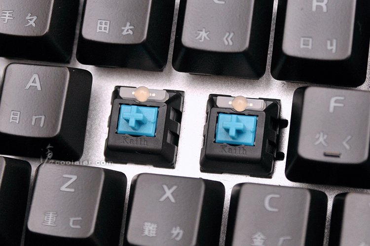

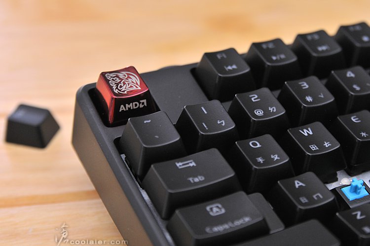

Tt Poseidon Z RGB 是採用 Kailh 凱華RGB青軸。拆下鍵帽之後可以明顯的看到底板為銀色。
比較長的按鍵是採用平衡桿的方式。
當然也可以相容於一般按鍵。
裸燈效果。

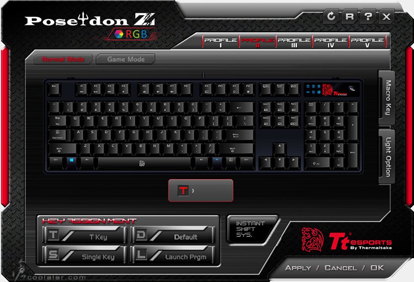

Poseidon Z RGB 可以透過軟體來設定巨集、變更按鍵功能、調整燈效...等。
從下方介面可以看得出來,還未有繁體中文對玩家而言是比較不方便一點,不過還好功能設定並不複雜。
在介面的左上角有Normal Mode以及Game Mode顯示,
這部分得透過鍵盤右上角的按鍵來切換,在Game Mode下才能夠啟用功能鍵設定。

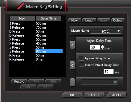

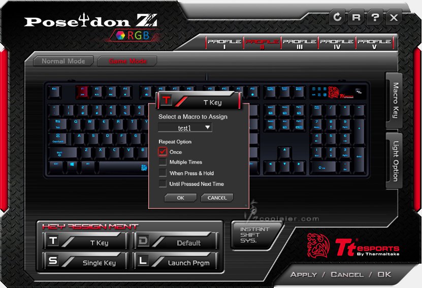

Game Mode狀態下按下任意鍵即可自訂義,可設定巨集、單一按鍵、開啟應用程式或恢復預設值。
支援巨集錄製,錄製好的巨集可以編輯,也支援儲存與讀取。

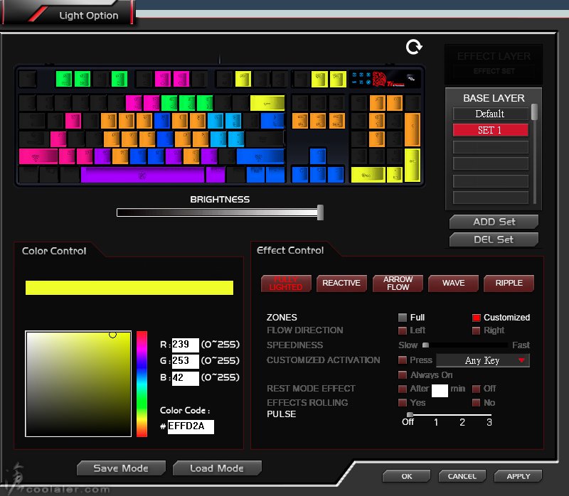

燈光顏色與燈效的調整,這部分相當強大,顏色有RGB色盤1680萬色可調,也支援色碼輸入,
上面的鍵盤圖示直接左鍵點選就可以定義顏色,右鍵則是取消,也可按住左鍵拖曳區域範圍設定,相當方便。
至於燈效的部分,基本上可以從五種預設燈效來進行編輯。
全鍵亮(Full Lighted):
預設為紅色全亮,可以個別設定顏色,甚至某些鍵亮某些不亮,恆亮或呼吸燈也可調。

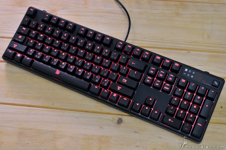

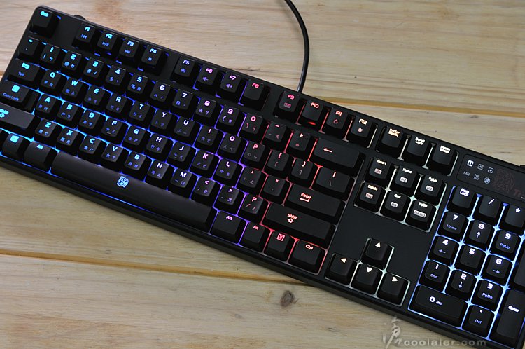

Poseidon Z RGB 絢麗的燈效
如同上述,Poseidon Z RGB的燈光顏色可以透過軟體色盤調整,燈效的部分有預設五種效果,來看看有多絢麗。
全亮模式(Full Lighted),預設為紅色。

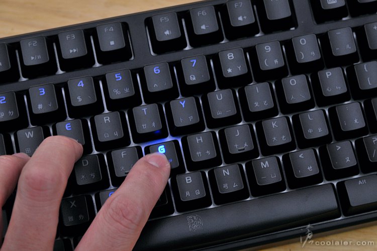

互動單鍵亮(Reactive),預設為藍色,按壓後漸滅。
[video=youtube;AuLCbaeD3ok]https://www.youtube.com/watch?v=AuLCbaeD3ok&feature=youtu.be[/video]

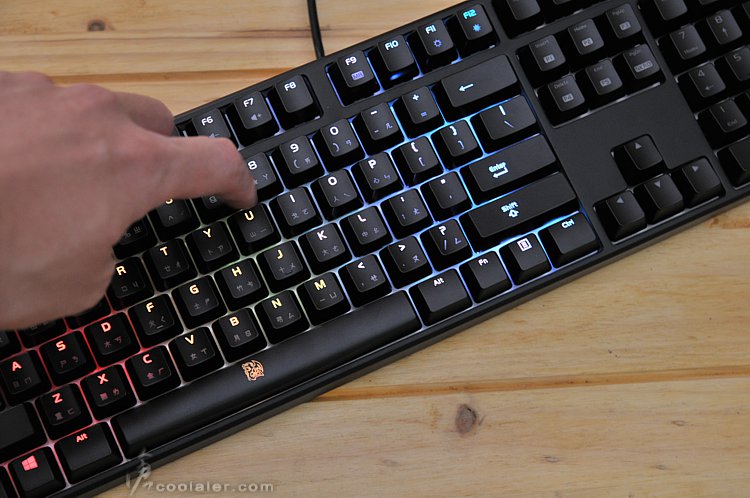

互動單列亮(Arrow Flow),預設為漸層,按壓後從左右單列擴散。
[video=youtube;OKS-Ve5axVc]https://www.youtube.com/watch?v=OKS-Ve5axVc&feature=youtu.be[/video]

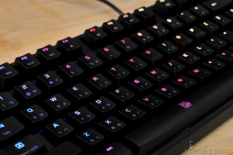

漣漪(Ripple),預設為漸層,按壓後漣漪狀四周擴散。
[video=youtube;uWtoUXQ_Hk4]https://www.youtube.com/watch?v=uWtoUXQ_Hk4&feature=youtu.be[/video]
