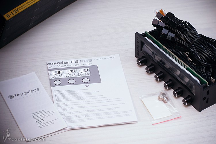

配件有說明書、安裝螺絲、貼紙(黏貼測溫線)。

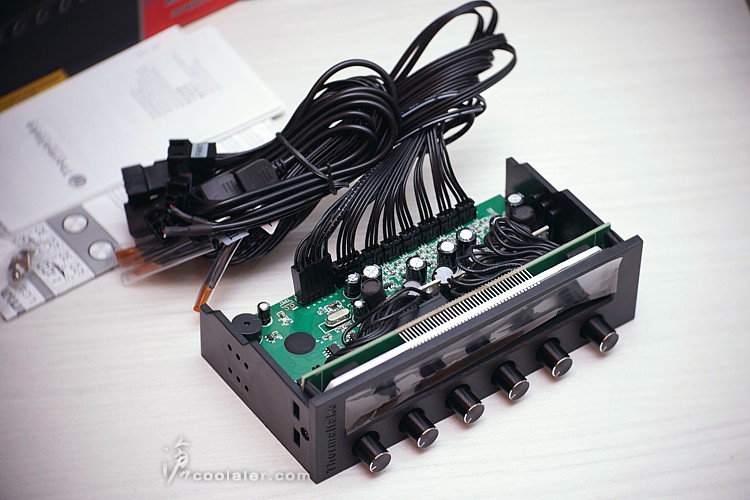

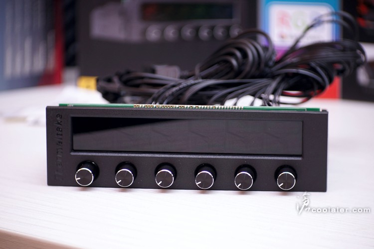

Tt Commander F6 RGB 採5.25吋設計,可以直接安裝在5.25吋擴充槽上。

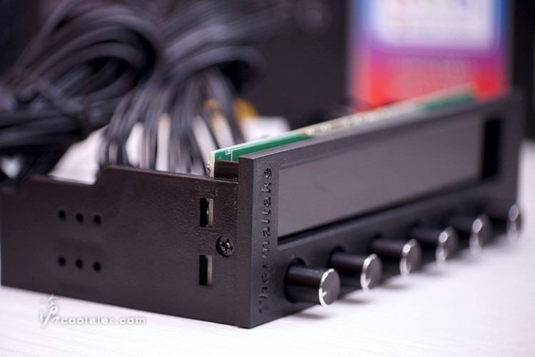

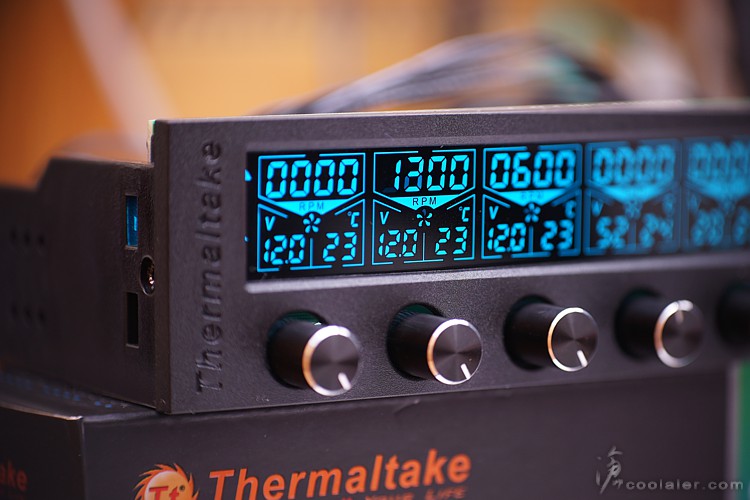

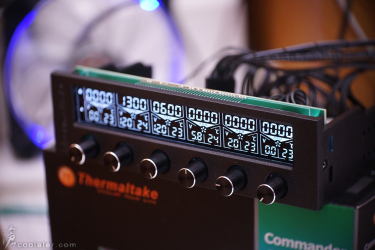

正面可以看到有6顆質感還不錯的旋鈕。
面板與側邊框是採用塑膠材質。
左側邊有 Thermaltake 的 Logo 字樣。

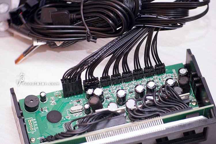

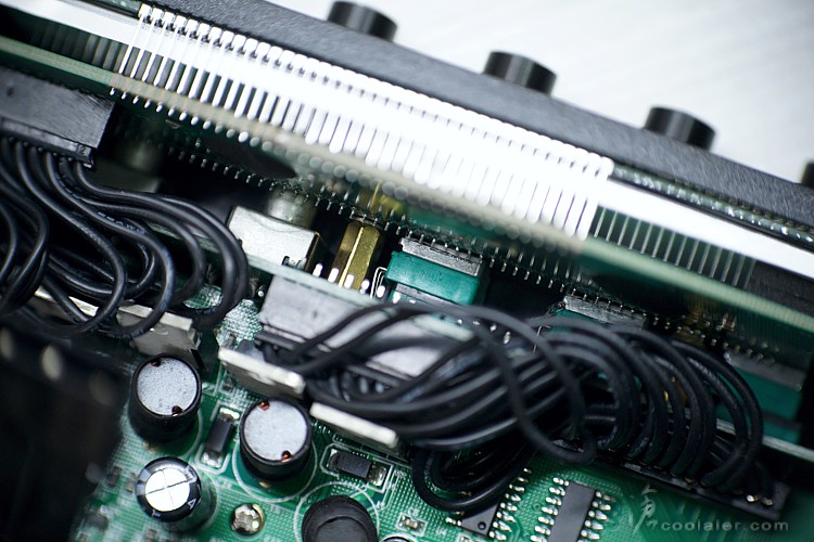

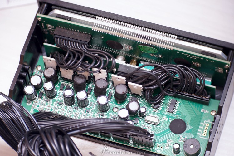

上方俯視,可以看到右下有一顆蜂鳴器,當系統溫度高過設定或風扇故障會有警報音,
另外也有短路保護設計。
按鈕內側可以看到有幾棵是不一樣的設計,
Commander F6 RGB 是透過旋鈕按壓來設定特殊功能,
如燈效、溫度顯示切換、警報溫度設定、LED相容切換等等,
所以1、2、3、6除了旋轉之外,按壓是有功能的。

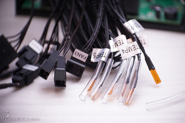

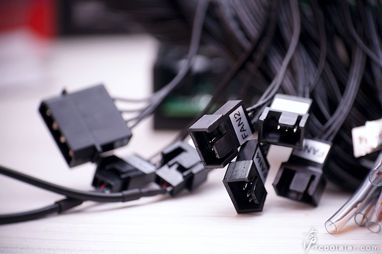

右側是連接6組風扇接頭,中間電源、左側是溫度感應線。

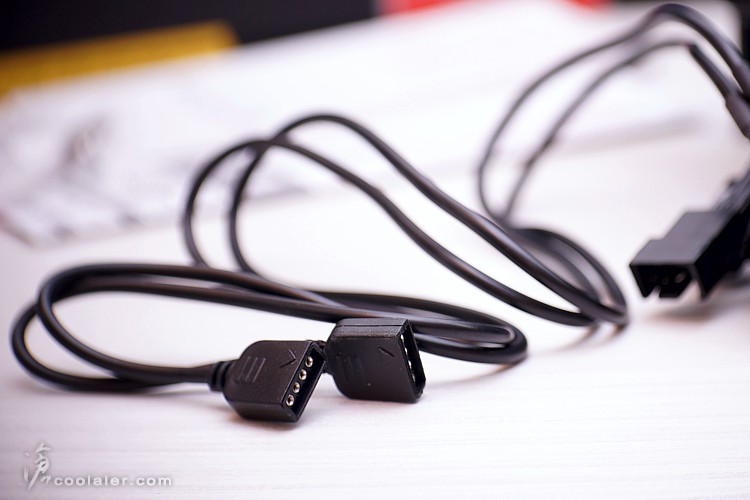

除了支援風扇,Commander F6 RGB 還可以連接自家的 Lumi Color LED 燈條。
4、5組的風扇接頭是直接安裝了支援LED燈條的pin腳轉接線。
支援6組風扇,風扇接頭上有清楚標示FAN組別,方便安裝。
另外供電的部分需要外接1個大4pin。
溫度感應線也有6組,使用時需要把套管移除。
線組上也有清楚標TEMP組別。

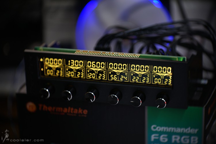

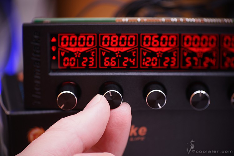

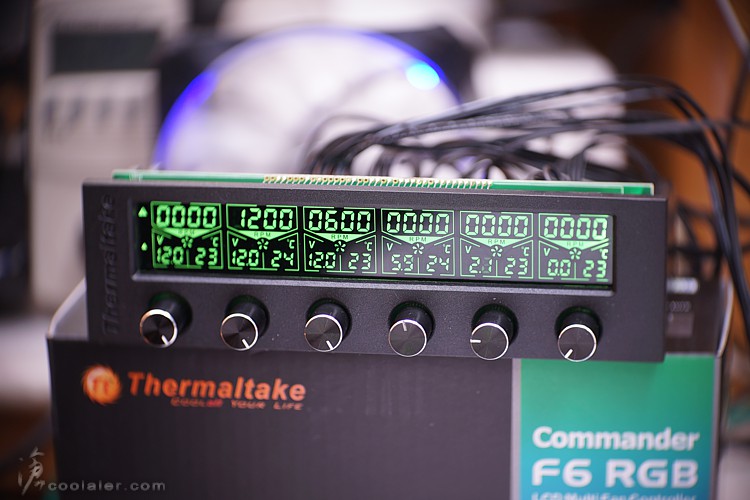

試用時只有連接第2、3組,所以只有這兩組有轉速。

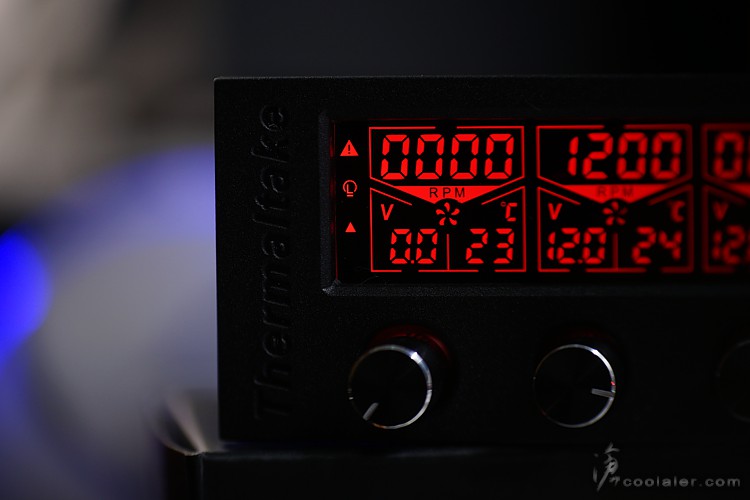

可以看到上面為風扇轉速,下面左邊為電壓,右邊為感應線溫度。
透過旋轉可以調整轉速,轉動的同時也可以看到電壓的變化。
支援0~12V,當然0就是關閉不轉動。
另外最左側邊有一些小圖示,
上方的三角形驚嘆號代表警報模式是開啟的,溫度警報是可以自定義溫度,
這部分長按"1旋鈕"3秒即可以調整警報溫度,按壓"3旋鈕"一下可用來開啟或關閉警報模式,
另外華氏或攝氏也是透過"3旋鈕"長按3秒來切換。
中間的圓形內有L字樣代表LED相容模式,也就是5、6目前是支援LED燈條,
主要是用來關閉5、6的警報音,因為燈條並不會回報轉速,沒開啟這模式應該會很吵,
開啟或關閉是按壓"6旋鈕"一下來切換。
下方的三角形則是開機全速供電模式,12V最高供電在開機後會持續3秒,
主要是為了避免控制器電壓設置過低造成風扇無法啟動的情況,這部分按壓"6旋鈕"3秒切換。

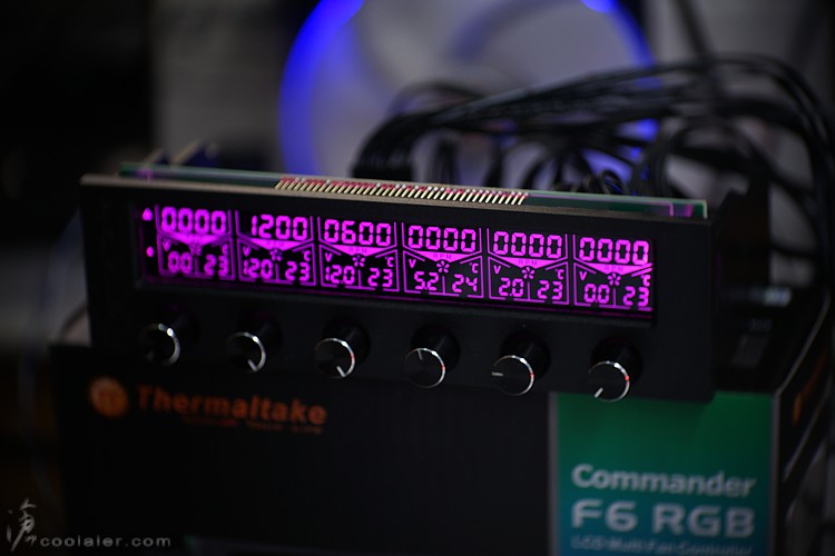

燈效的切換則是按壓"1旋鈕",螢幕燈色會開始轉換,
再按壓一下則是停留在該顏色上,一共有16色可選。
另外按壓"2旋鈕"可以用來調整螢幕亮度,長按3秒則可以關閉或開啟螢幕。
