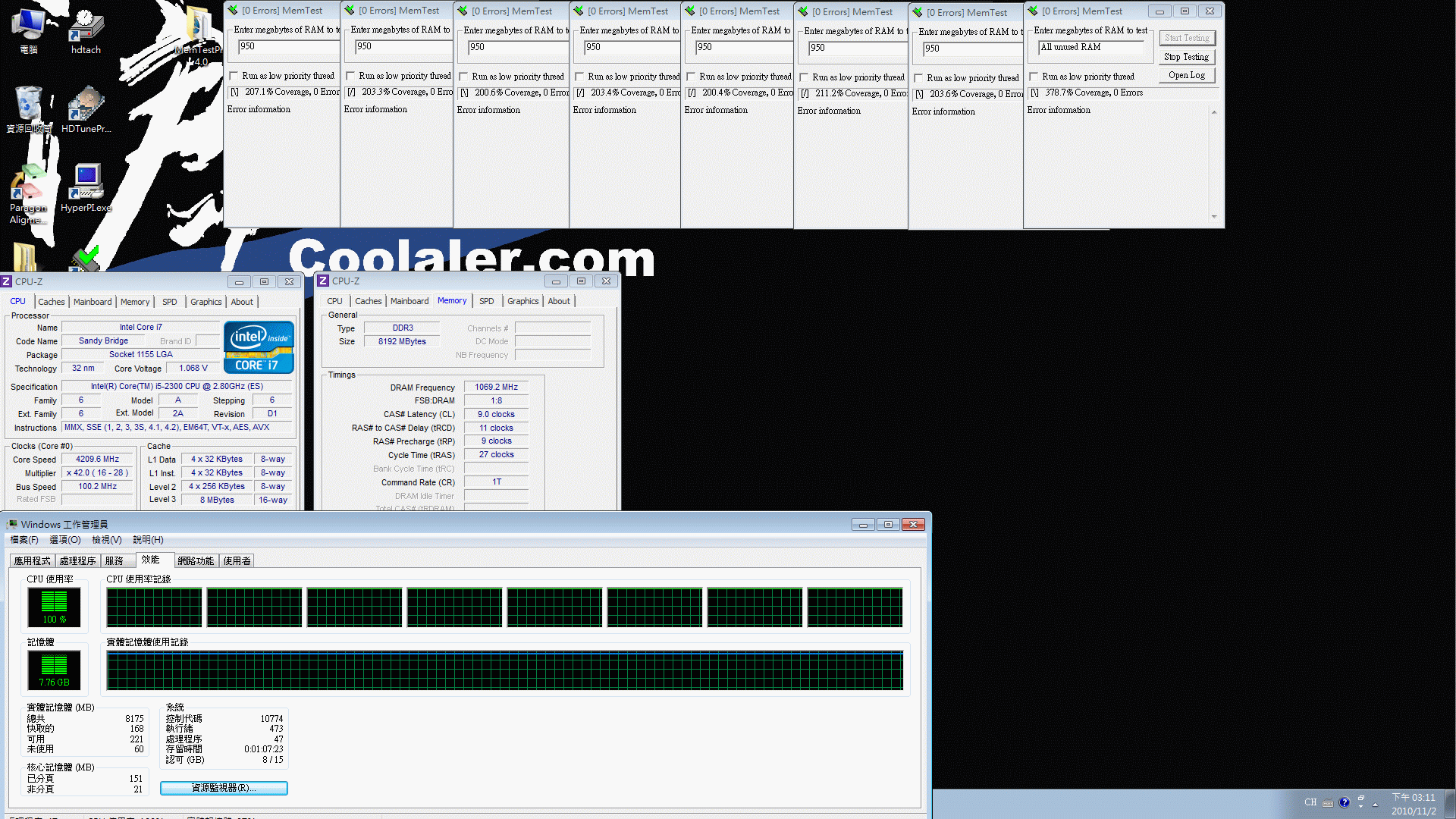

nice coolaler, did u try max OC with this 2600k or not? 4200 MHz and 1.3V look good.

看了好幾篇的1155測試文.
有一些心理的疑惑.請問C大.
記得C大提過
RAM跑100等於X1.33也就是跑1333
那除了直接拉倍頻來超頻..
是否跟1156的.也能改變外頻來超呢.
還是改外頻的幅度不大或是沒多意義呢..
那如果是這樣子.那是否買1333以上的RAM會比較沒意義了.
如果C大方便.麻煩您了.謝謝.
53,074
625
調外頻當然也可以,只是幅度不大
不懂你說的買DDR3 1333就好?
我不是都在跑DDR3 2133及2200了嗎?

我那個買1333就好的意思.....是...
那是否也跟改變SPD的除頻..
之前1156的.最大的到2:12
現在的1155是每一顆都能上到2:14或更高的意思.
如果K系列能夠更高的除頻比率.這我有看出來.
如果不是K系列..那是否幅度就不大了...(鎖頻的緣故).
修正...
我自己弄混了..跟1156是一樣的.
只是那個SPD不是直接顯示..是要換算一下而已.
之前這樣子問..是雄雄給100的外頻給弄混了...
53,074
625
那是否也跟改變SPD的除頻..
之前1156的.最大的到2:12
記憶體除頻跟是不是有鎖倍頻無關
買DDR3 1333要上DDR3 1600 或更高是有難度的
要上2000 2133 2200 建議還是要買官規的模組

突然冒出一顆清單外的K系列1155:eek: Cache也還是8MB的;painkille
C大您好, 不好意思想請教 , 1155中K系列在 "倍頻調至預設值之上時" ,
即便BIOS中所有省電功能都關閉
Everest中[主機板]頁籤[CPU-ID] 的
[Turbo Boost] 項目 - 也是會顯示: "已支援,已啟用" 這樣嗎 ??
大概如下圖這樣↓
另外也想知道記憶體DDR2200的問題
以2200反除回去的話 → 2200/2/1.333/100 = 8.25
主板中有著這樣的倍率嗎?
更新...看到C大另外一篇2600K 配Gskill2200C8的文章了 ;sorry;
