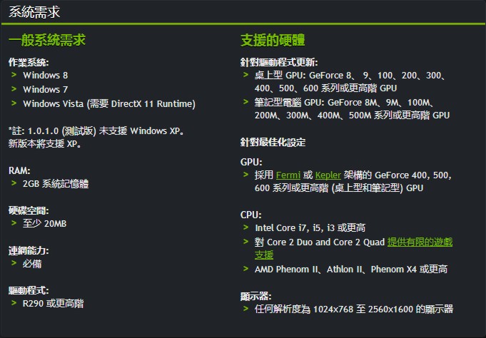

GeForce Experience 1.0.1 Beta 檔案不大,約9.1MB,安裝需要20MB的空間,因為需要連線到伺服器抓取設定所以需要連網能力。作業系統需求為Windows 8 / 7 / Vista,目前版本並不支援XP,不過下面也有註明,未來版本會支援。顯卡硬體可最佳化的部份適用於 Fermi 或 Kepler 架構的 GeForce 400、500、600 系列或更高階 (桌上型和筆記型) GPU。

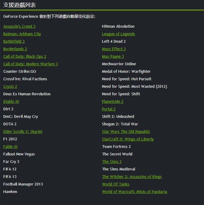

目前支援的遊戲雖然只有46款,但大部分都是相當熱門的遊戲。

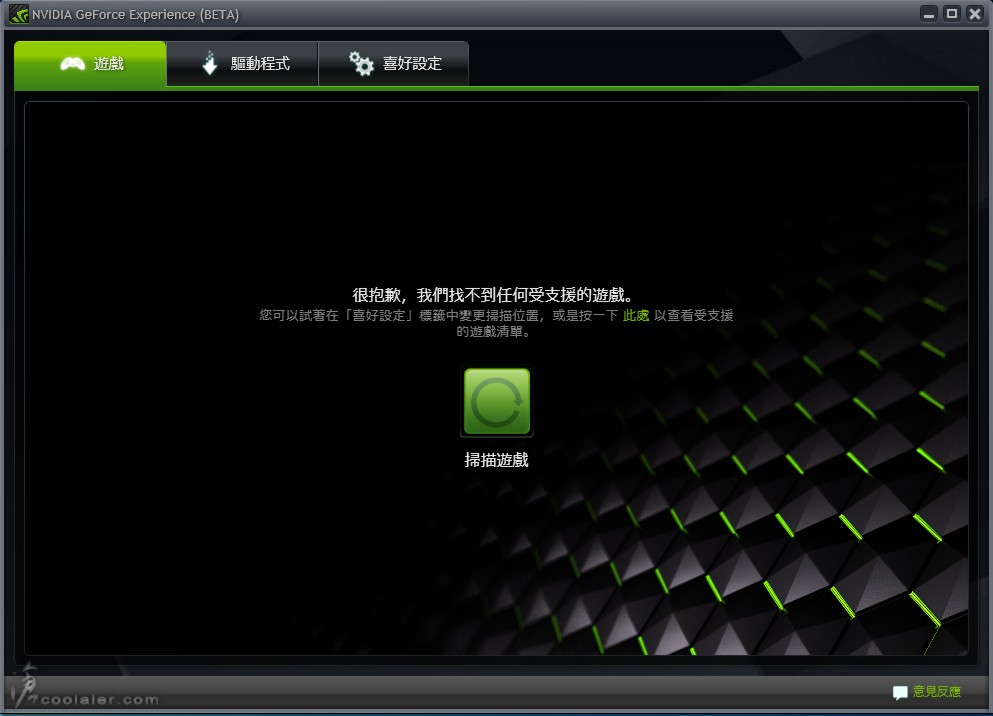

GeForce Experience 軟體介面分為遊戲、驅動程式、喜好設定三個大選項,安裝好之後並不會看到任何遊戲在清單之內,需要按下中間的掃描遊戲。

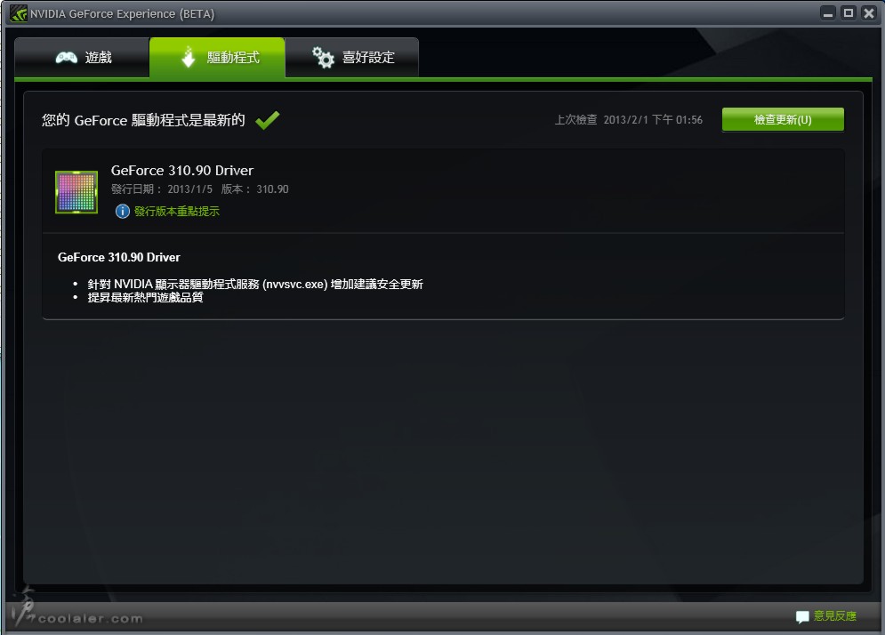

GeForce Experience 除了遊戲最佳化之外也可以直接更新驅動程式,這部份可以設定為自動更新。

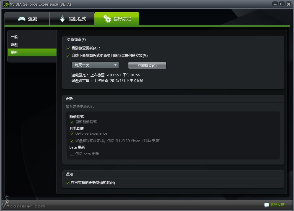

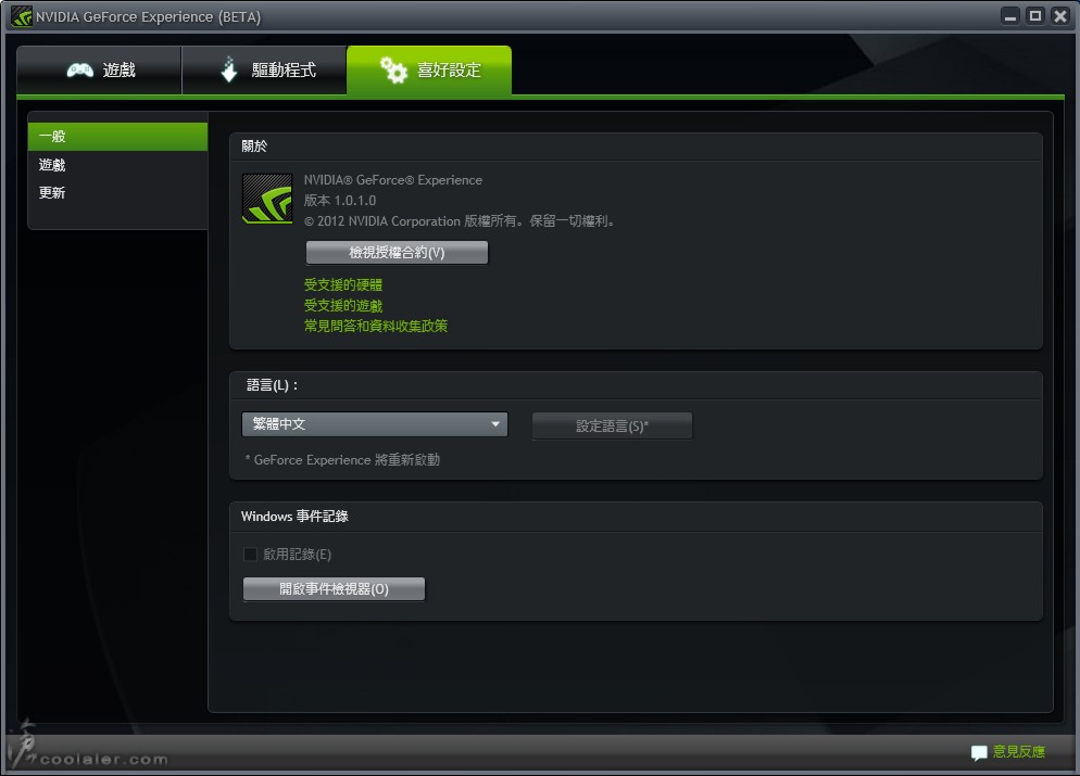

喜好設定中又細分為三個選項,一般、遊戲及更新。
"一般"內可以檢視支援的硬體、遊戲以及問與答,這部份是連到官方網站。另外也可以變更慣用的語言以及開啟Windows事件記錄。

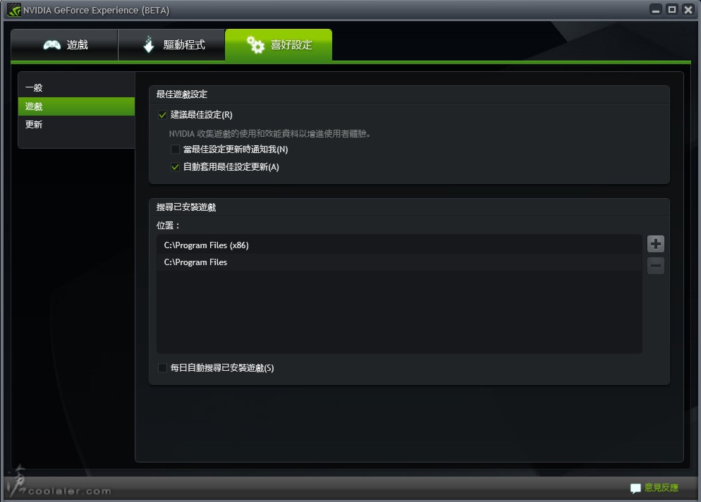

"遊戲"選項中可以針對最佳化自動套用做設定。下方的搜尋已安裝遊戲可以自行添加安裝遊戲的路徑,如果您不是安裝在通用的預設路徑上,預設可能會抓不到遊戲,需要自行加上。這邊小弟有遇到怎麼變更都抓不到的情況,結果最後發現是系統日期的因素,因為我的測試平台日期設為2011年,結果造成抓不到任何遊戲,變更到2013年之後反倒就正常了 XD...
"更新"可設為自動檢查、自動下載並讓使用者自行選擇何時安裝,更新的項目包括了驅動程式、最佳化設定...等等。

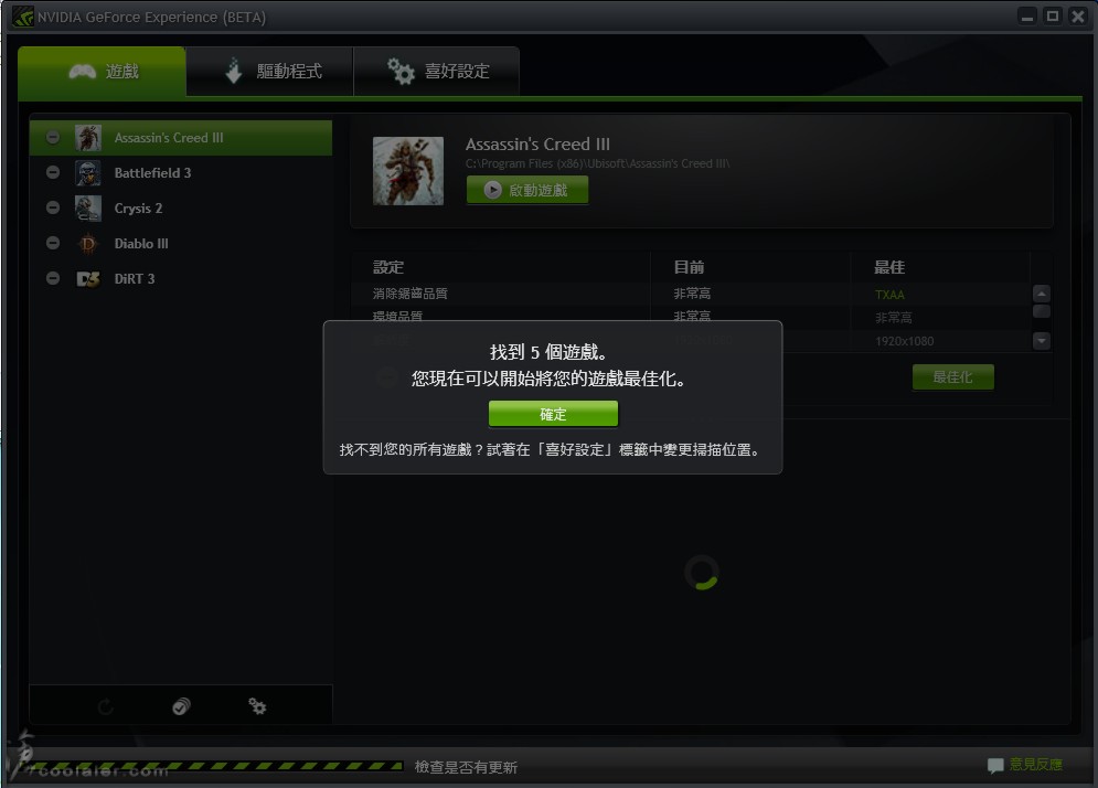

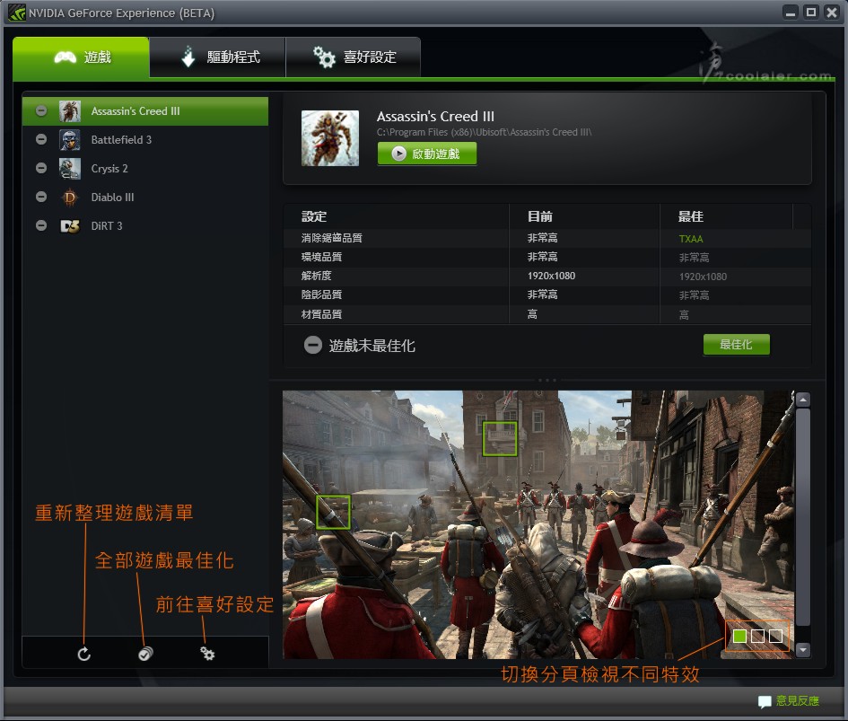

接著來看看遊戲最佳化的部份。按下掃描遊戲後可以找到系統內安裝且支援的遊戲。

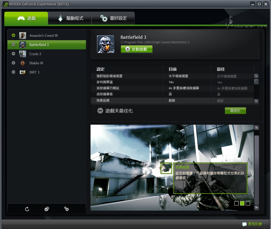

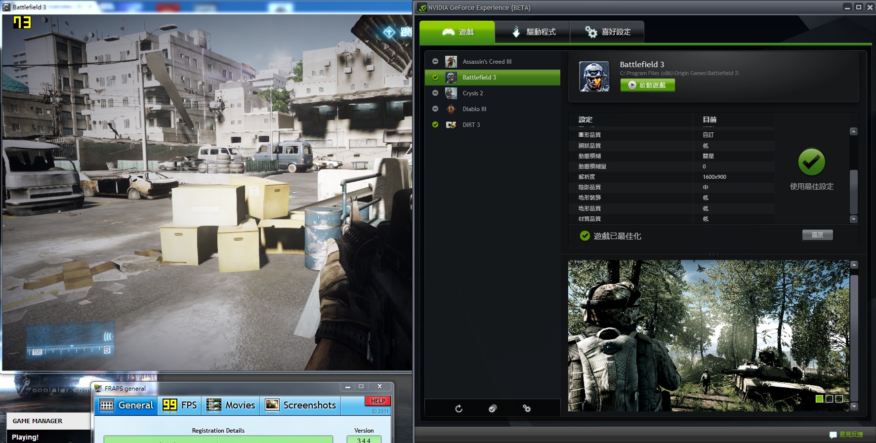

左側為遊戲清單,下方則是三個快速選單,重新整理遊戲清單、全部遊戲套用最佳化設定、前往喜好設定。右側上方則是該遊戲的圖型選項,會秀出目前的圖型設定,以及最佳化的建議設定,當按下最佳化按鈕之後就會將選項套用到遊戲之中,很方便!右側下方則是遊戲中的截圖,並以綠色框框標示出遊戲圖型選項所改變的細節。

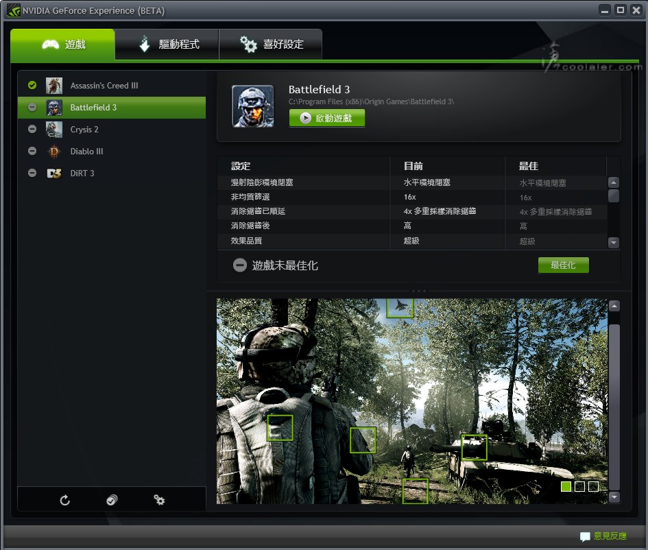

戰地風雲3的選項相當多...

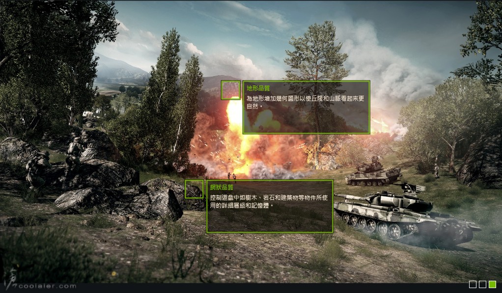

當鼠標移到綠色框框中會出現該圖型特效的說明。
若覺得截圖太小,也可以將框框拉大顯示。
以最吃力的戰地風雲3為例,平台顯卡為GTX 650,搭配i7-2600K處理器。最佳化套用調整後可得張數相當高(左上角FPS 73),整體遊戲也相當流暢,不過個人認為畫質調校有些保守。
使用 GeForce Experience 的最佳化並試玩了幾款遊戲。在某些較不嚴苛的遊戲如 Dirt3、Diablo III 圖型設定及效能都可達"真實"最佳化,並沒有太大問題,但在戰地風雲3上面,最佳化設定似乎有點保守,個人覺得特效應該還可以再嚴苛一些沒問題,不過可能是最佳化考量到多人連線戰場因素,做了"最壞的"打算,所以才放寬一些設定,另外一點可以注意到,上圖的遊戲設定解析度是1600x900,這對於原生解析1920x1080的螢幕來看其實是會有點不太習慣,是不是應該以偵測原生螢幕解析度作為優先基準,並調整最佳化設定才是?

但 令我好奇的是 調校過後 畫質變好 為什麼FPS上升 我用520調整過後玩跟沒調整前一模一樣都在13~40之間 (本人才國二而已 好奇嘛;em03; )
其實這款只是一個讓比較不了解怎麼調 又想順順的玩一款遊戲的好幫手吧....
最佳化的意思 應該只是依個人電腦配備 去取捨 哪邊能調多好就多好 又不失太多FPS
所以應該不能說是畫質變好 FPS又可以上升吧 PS:什麼特效都全開一定最爽的阿;em03;
只是配備能不能負荷而已;em46;
我想本身顯卡就不是很夠力的話 怎麼調也不會變成超級賽亞人吧;face0;
而且八成特效會變得比原本更低也說不定 因為為了FPS
文章最後也說了 >>但在戰地風雲3上面,最佳化設定似乎有點保守,個人覺得特效應該還可以再嚴苛一些沒問題,不過可能是最佳化考量到多人連線戰場因素,做了"最壞的"打算,所以才放寬一些設定<<
可想而知就是沒有把特效抓的能更高一點了
當然如果顯示卡本身就是能全開的話 那就是沒什麼影響囉;em44;
我想您的520 本來也就只能跑14~40之間的話 調了 大概也不會變很多吧
而且可想而知的是 他沒為了要求FPS一定要60 把特效全關就不錯了;x;

如果真的只求順全LOW最好XD...
之前用1.0版的調校我的BF3畫質部分..小圖還可以 大圖就... 還是用回全LOW啦~
