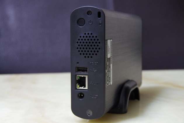

後方則是開關、另一個USB埠、網路、電源。NAS上的USB埠通常都不是用來與電腦連結的,它的任何資料傳輸都必須要透過網路,USB埠是用來擴充外接儲存裝置的,像是隨身碟,只要插上去,就可以透過Iomega Home Media的介面來分享資料。
那個圓形的散熱孔其實並沒有風扇的設置。

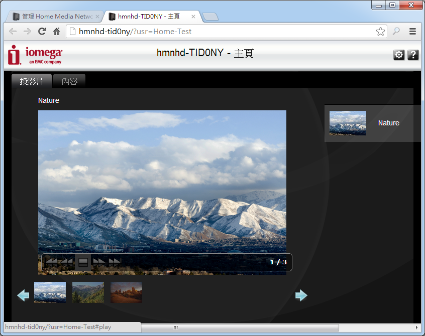

點選右上方的"HOME"圖示,可以進入Iomega Home Media的主頁,這是從外部連接到它時,所會顯示的頁面,預設會撥放picture裡slideshow資料夾照片。

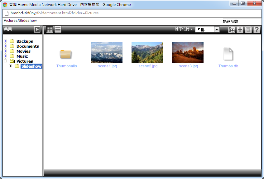

選取內容頁籤,也一樣可以看到五個預設共用資料夾。
進入共用資料夾就可以執行資料的存取與管理。因此它根本不用經過什麼複雜的系統安裝或是設定,而就可以馬上使用了!小弟這次還真是押對寶了。

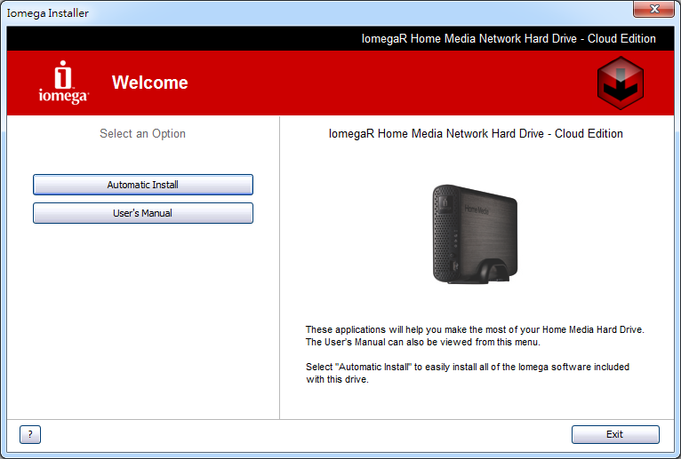

不過既然有說要安裝光碟裡的程式,就來裝一下吧。

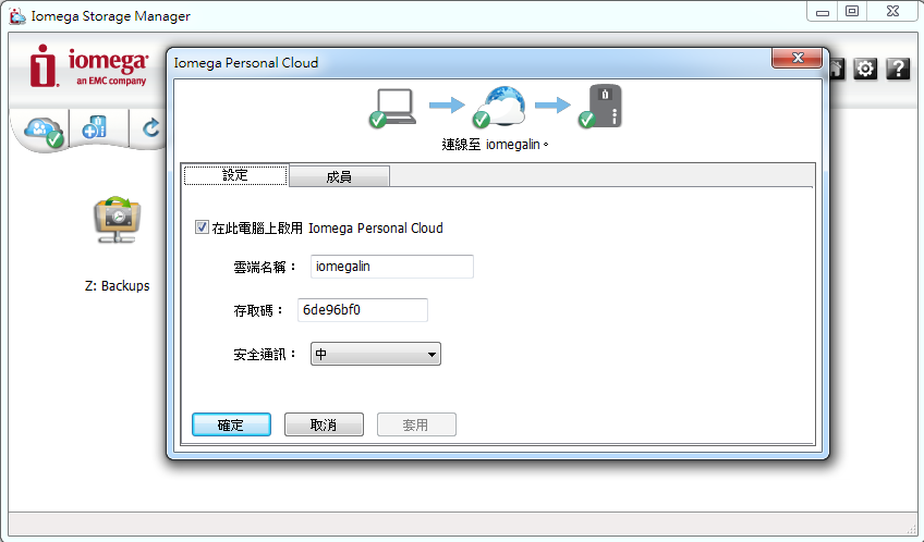

接著透過管理軟體,輸入收到Email中的雲端名稱與存取碼。
連線成功後就會成為Personal Cloud群組的一員。
