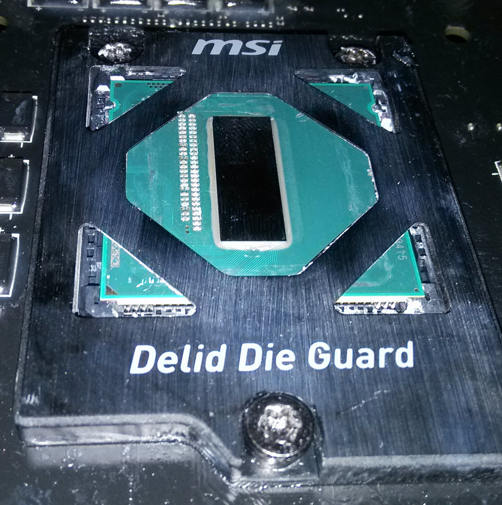

亮相一下 今天下班偷帶回家玩的一陀!!

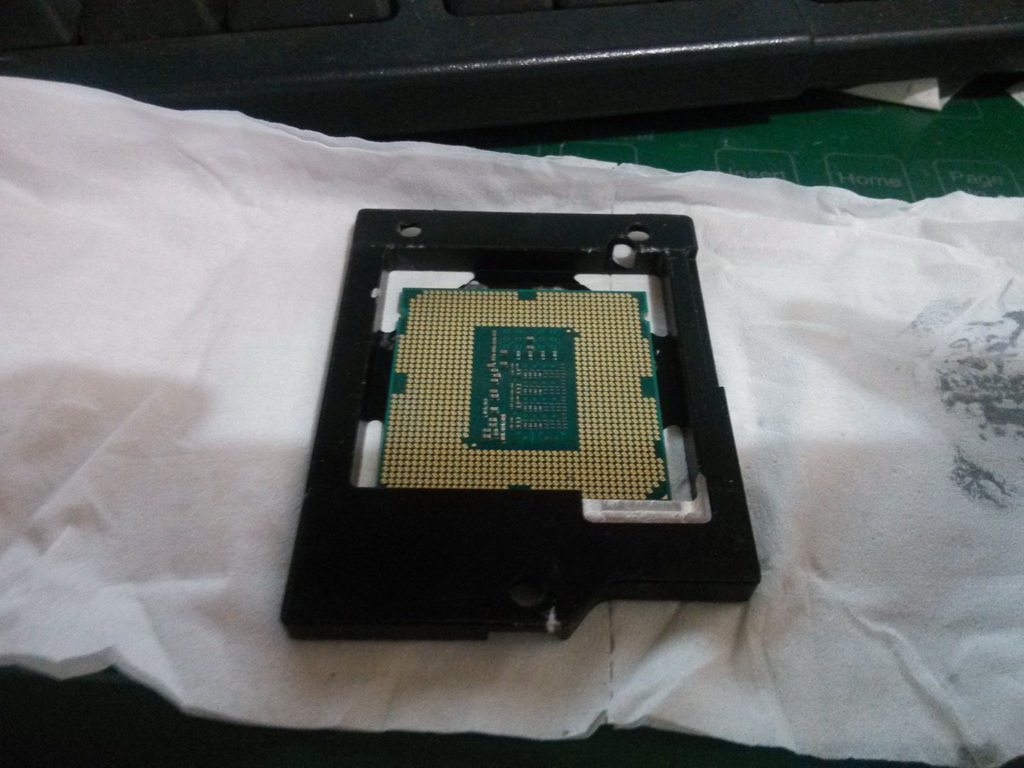

打開...已經開好蓋的INTEL 4790K 體質中上(非特挑)
以及MSI Z97 XPOWER送的小玩具 Delid die guard
由於之前做過別的測試 所以略為殘留一些白色的不明痕跡 @@

第一眼看到那個圖片,我以為CPU斷掉((只有看到左下角...
話說問個白癡問題哦,直接放上液態金屬不會流出來嗎(沒用過的問個小問題)
有點濃稠...要花點時間去把他推開
