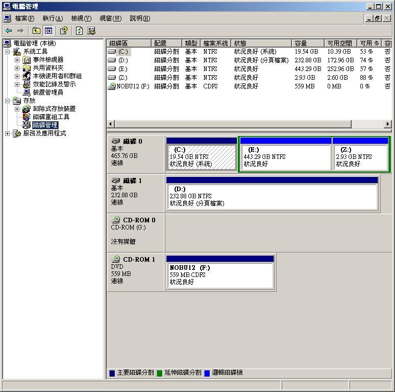

SEAGATE 250G 梭魚十 /S2 x2 RAID_0
WD 250G/S2 DATA
如圖一
系統建置在RAID_0組成的465G上.並分割成三部份.
第一部份為系統.由個人喜好分割大小.我的使用習慣是常用軟體才安裝
在系統碟上.其它如重要資料及線上遊戲等常需要更新的.就安裝在由RAID_0分割出來的第
二顆硬碟上.另外特地留下3~4G左右的空間分割出一個磁碟機.
至於獨立的WD 250G/S2則是分割成一整顆.放置有第二份的重要資料.(RAID_0上面比較重要的都算喔 ^^)
這是避免硬碟因為使用RAID_0追求速度下.造成萬一有顆硬碟出問題.資料就全毀等等~
所有的運作幾乎都在RAID_0上面.

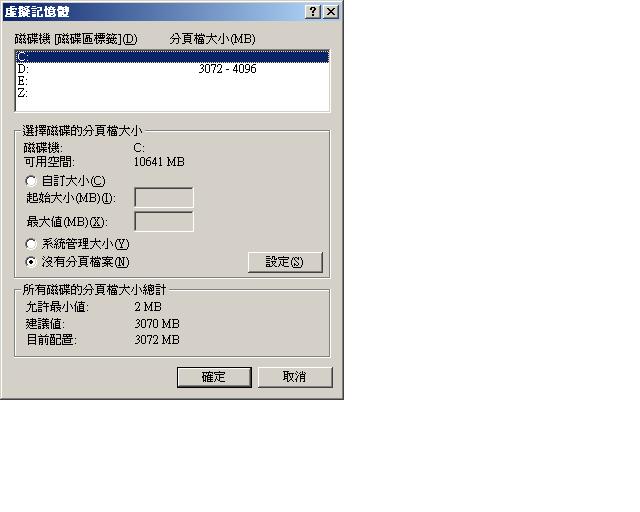

再來就是虛擬記憶體的設定.在系統內容/進階/效能:設定/進階/變更內.
可以看見XP的虛擬記憶體的分佈.正常情況下是設定在系統碟.就是C槽內!
這時將將虛擬記憶體改設定到WD250G/S2上面.這樣當使用虛擬記憶體時.
就等於RAID_0跟獨立硬碟WD250上面各存取一次.可以有效提升效率!
至於虛擬記憶體大小要設多少?
一般來說建議值是你的真實記憶體的1.5倍到2倍.
如圖二

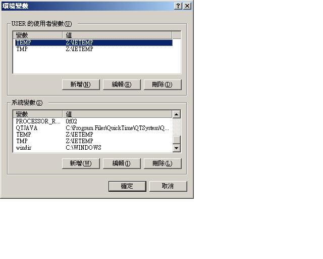

再來到系統內容/進階/最底下的環境變數
將上面USER的使用者變數.跟底下的系統變數內.TEMP及TMP的目錄都修改成
剛剛建立的磁碟機代號及目錄
如圖三(以磁碟機代號為Z當範例)

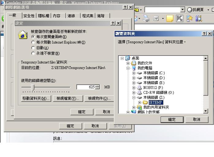

最後開啟IE
到工具/網際網路選項/一般 裡面的Temporary Internet files欄位內的設定
選移動資料夾並指定到剛剛設定的Z磁碟機內的IETEMP內.
如圖四
WD 250G/S2 DATA
如圖一
所有的運作幾乎都在RAID_0上面.
至於虛擬記憶體大小要設多少?
如圖二

再來到系統內容/進階/最底下的環境變數
剛剛建立的磁碟機代號及目錄
如圖三(以磁碟機代號為Z當範例)
最後開啟IE
如圖四
